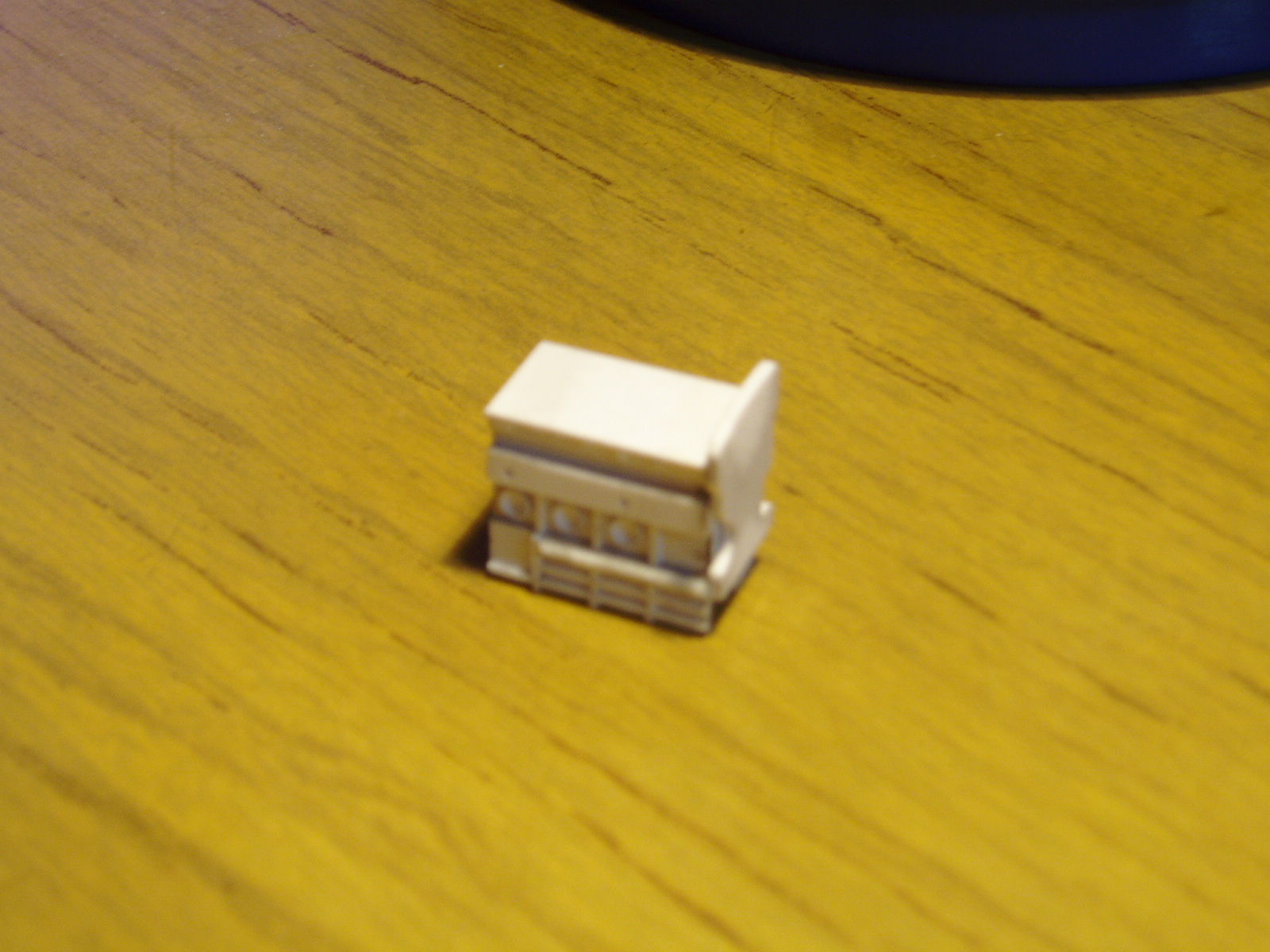

Hola,
con lamina de 1mm de plastico alto impacto hice el frente del block
y con 0.5 mm la tapa de valvulas
pegando, agüjereando y lijando tres laminas de 0.5 mm para dar forma a la tapa de valvulas
con sacabocado y lamina de 0.5 mm circulos de 2 y 3 milimetros para la tapa de aceite y con grapa negra estirada simulamos los bulones de la tapa de valvulas (clavados en la misma tapa previo agüjeros de 0.5mm)
Saludos y gracias por mirar.
