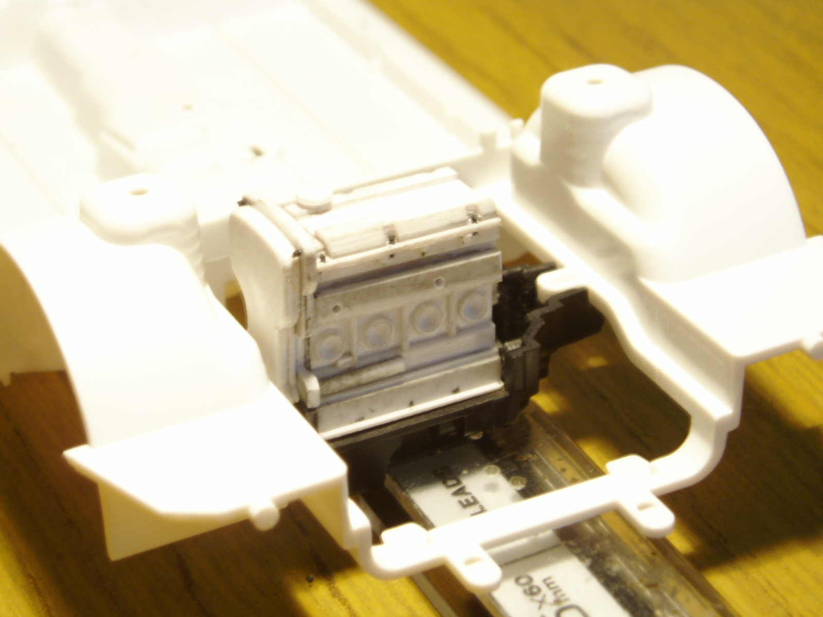

Hola, algo mas
presentando para ver en conjunto con plancha de 1 mm hago un circulo y corto en semicirculo para hacer la caja; con lamina de 0.5 mm hago una base con sacabocado y lamina de 0.5 y 1 mm hago tapas y con lamina de 0.5 mm cortadas en tiras de 0.5 mm hago nervaduras; los anclajes de la caja al block son de grapa estirada y cortada. Saludos. Germán.
![Imagen](https://live.staticflickr.com/65535/53422855503_28db1fc705_c.jpg)
Gracias German por enseñarnos a hacer un motor partiendo de cero, gran trabajo, te sigo.
Excelente curso de scratching, toda un clase de como partiendo de una pobre base se consigue un excelente trabajo
Que buen trabajo a ese motor solo le falta arrancar Felicidades
Muchas gracias por mirar muchachos.
Se hace lo que se puede con muy poco (brocas, limas, lijas, sacabocado, cutter, pinzas, grapas, tolueno) y mucha paciencia.

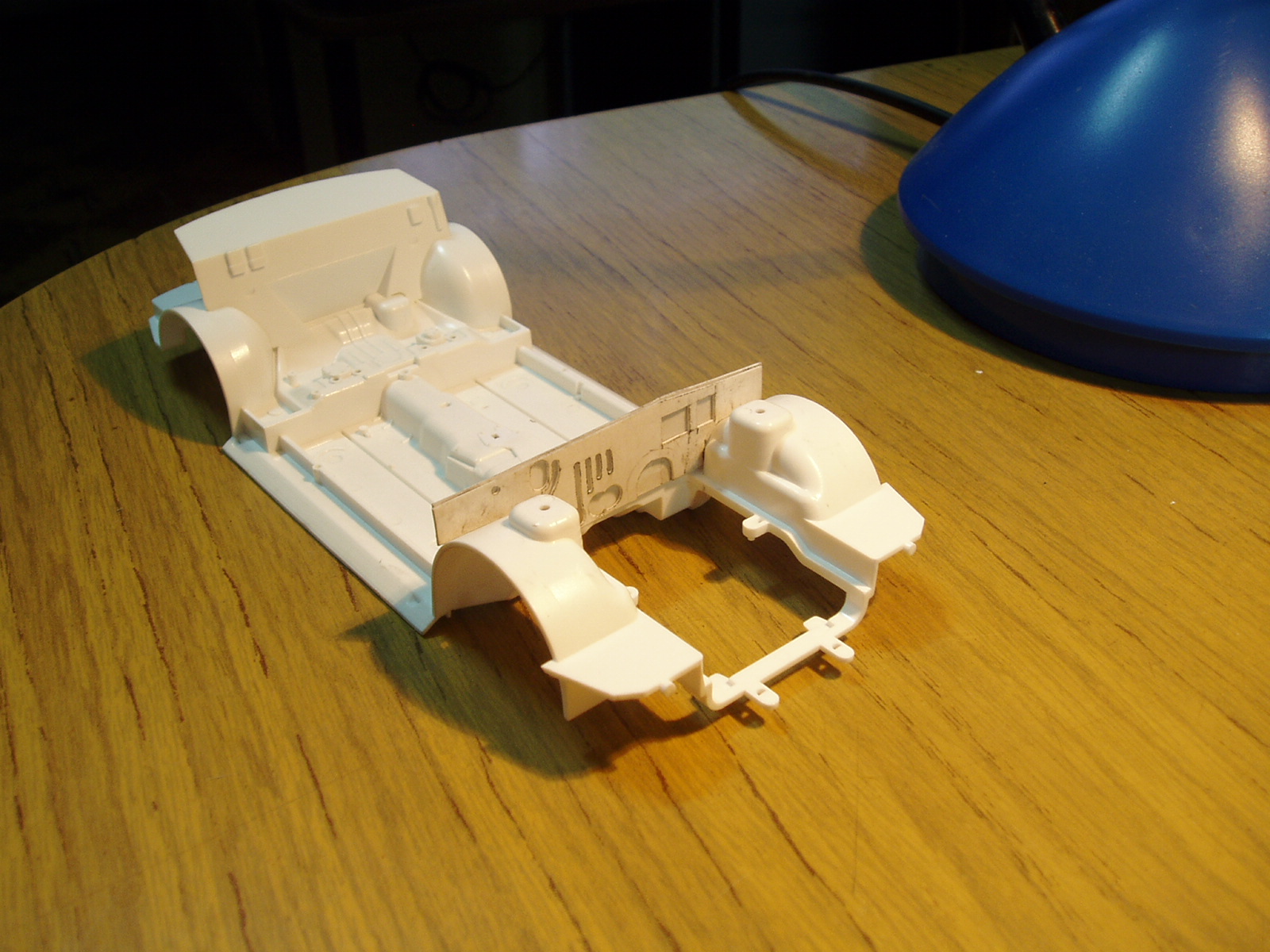

Hola muchachos,
luego de las vacaciones de invierno de mis sobrinos, empezare a retomar las cosas.
He realizado en plastico alto impacto de 0.5 mm la base del firewall (tediosa tarea). luego ire agragando capas para llegar al espesor necesario para que quede a ras con el capot (son aproximadamente 4,5 a 5 mm) estas capas son las que daran la forma definitiva y caracteristica del firewall.
Saludos. Germán.
Saludos. Germán.

Hola,
aqui algunos pocos adelantos
el fondo del firewall es escalonado por lo que he cortado en dos y he dibujado las molduras del mismo ya recortado y una vista general Faltan algunos detalles que van sobre relieve pero la mayor parte ya esta hecha.
Saludos y gracias por mirar.
