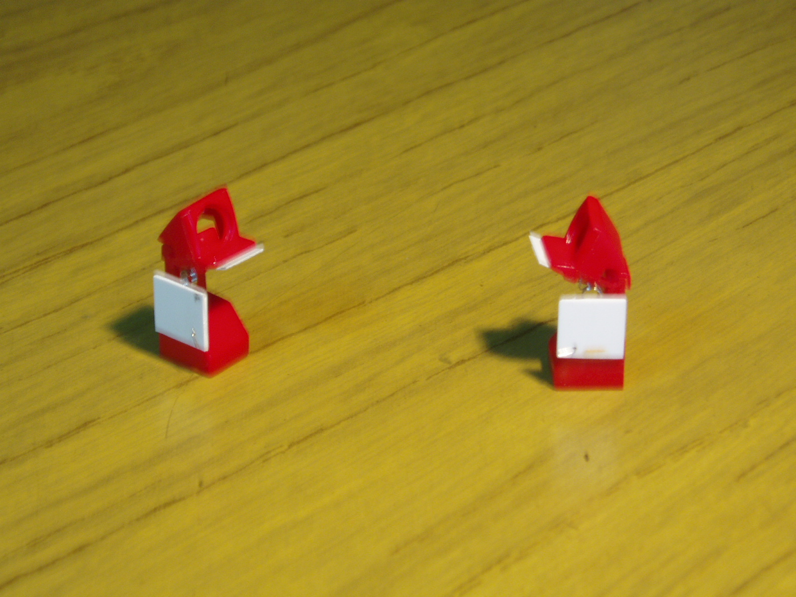

Me decante por hacer un sistema con resortes y ha quedado muy bien, espero que a la larga no falle. Se trata de un resorte muy suave que mantiene cerrada la luz haciendo fuerza y cuando se pasa el punto medio hace fuerza hacia afuera abriendo esta. El accionamiento lo hare desde el maletero para abrir y empujando la luz para cerrar. Tuve que agregar dos prolongaciones a las luces para que el sistema tenga un tope y no se abran demas (lamina de plastico blanco en el frente); al estar cerradas se apoyan contra la base. Ahora tengo que ver que hago con la base, si la dejo o la elimino. De eliminar la base tengo que hacer un anclaje en el lateral de la carroceria. Ademas quiero darle algo de forma a la pieza semejando los mecanismos.

Fabuloso el ingenio de los resortes, ojalá que sea fiable porque es un gran detalle

Que recuerdos me trae el kit.... Llevas trabajo espectacular, el sistema de los faros me ha encantado!!

Muchas gracias Avaz_78 y Jose. Por el momento los he probado varias veces y no fallan.

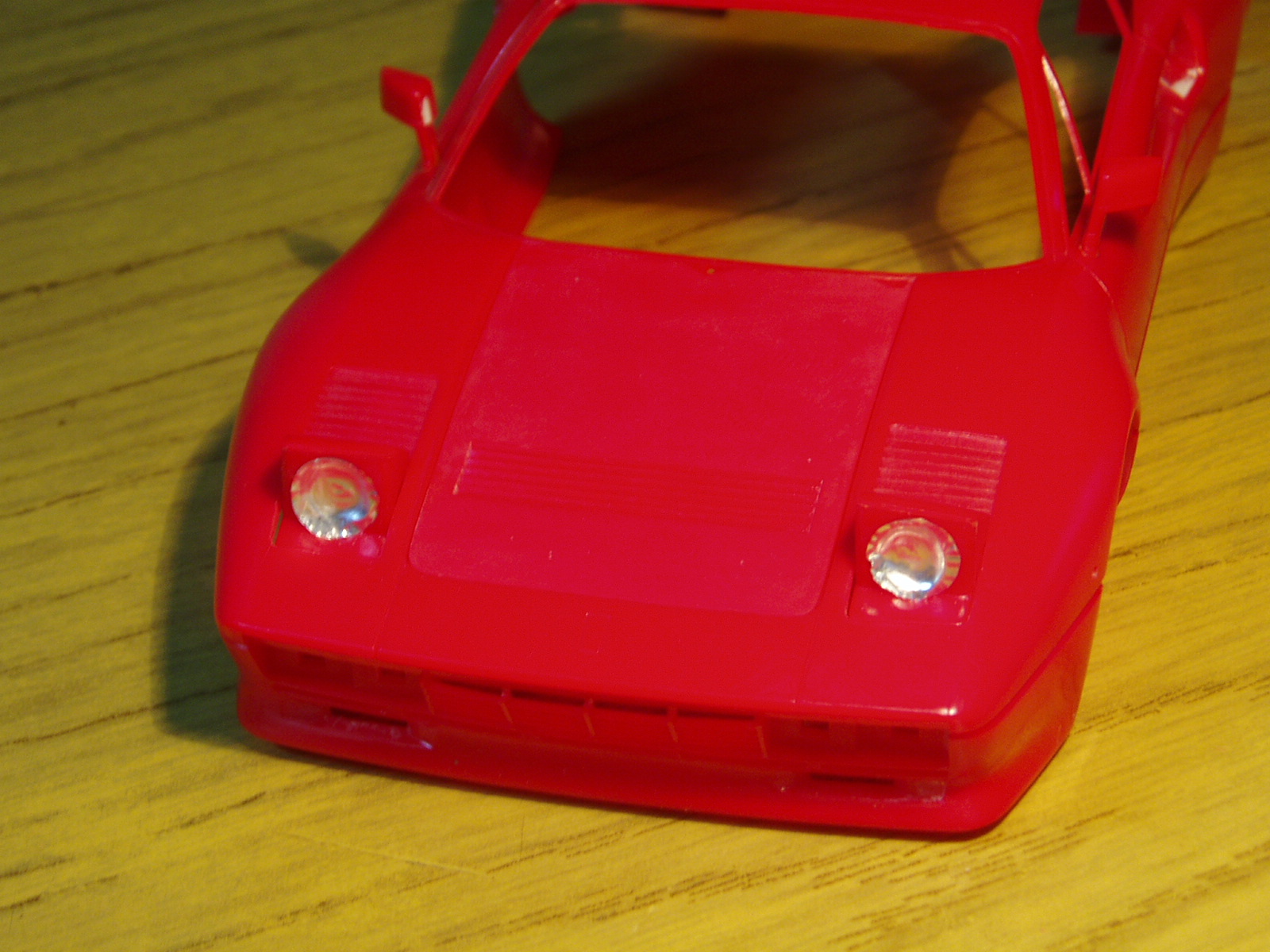

Toca ahora hacer los huecos para las luces por lo que recurro a hacer perforaciones con broca de 2mm y unir dichos agujeros con alicate. Repito para el otro lado y hago una presentacion Con lamina de 0,5mm de espesor realizo un triangulo en la parte posterior del grupo optico y con lamina de 1mm recorto con sacabocados discos de 2, 3,5 y 2,5 mm para representar el mecanismo y su motor. En la carroceria realizo con lamina de 0,5mm los futuros anclajes de las luces teniendo la precaucion de que queden vertical. esta parte la hago asi debido a que no quiero problemas posteriores de ubicacion de piezas sobre todo estas moviles que no encajen perfectamente en su lugar; asi las luces las pego a la carroceria y puedo alinearlas facilmente, mientras que si las pego al chasis y como hay que abrir por los laterales la carroceria para ubicarla, si a eso le tengo que sumar un mal anclaje de las luces requeriria que lo abra nuevamente para corregir con la posibililidad de despegar alguna pieza.

buena solucion de los faros, me gusta
