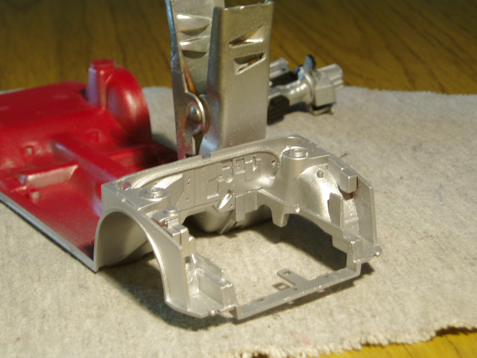

aqui les traigo mi nuevo proyecto, una Celica ST202 a la cual le voy haciendo de a poco mejoras en el vano motor, pero me ha surgido una duda en cuanto al color del modelo; estoy entre dos colores: Gun Metal y Blanco. Para cubrir el color rojo del plastico en el caso de pintar Blanco tengo que aplicar previamente un fondo, por el momento he pintado solo el chasis de color aluminio pero me surge la duda de que si es blanca con el tiempo amarillee y es ahi donde me atrae el color Gun Metal que se mantiene inalterable. El interior es totalmente negro segun las instrucciones de Tamiya y las fotos que he buscado.
Recurro a vuestra experiencia para inclinarme a uno de estos dos colores, por favor diganme que color elegirian (Gun Metal o Blanco).
La caja Despiece El chasis (firewall liso) Sistema de direccion con crucetas Chasis color aluminio Firewall Saludos, Germán.

tendrias que imprimir el color rojo y despues hacerle el color que queres.

Muchas gracias Pablo por los consejos e ideas. Tamiya expresa que pueden ser 8 colores: Silver, Black, Super Red IV, Super Bright Yellow, Deep Teal, Grayish Turquoise, Super White II y Light Grayish. Buscando en la web son esos colores o algunos personalizados (americanos). Con el interior negro descarto el Black, rojo pinte el Mustang, amarillo tengo 4 modelos, azul metalizado pienso pintar el Mitsubishi GTO, por lo que quedan plata, blanco y gun metal. Para pintarlo blanco tengo que matar el rojo del plastico y por ello pinte de aluminio. Ahora me gusto el color aluminio y estoy viendo como quedarian las calcas de los emblemas de Toyota sobre este color.

tendria que pintar algo con gris y pegar alguna calca que no le pongas o alguna calca sobrante de otra maqueta y pegarlas y probar si queda bien.
ase me paso por alto tambien puedes hacer tre capas de pintura tenes que buscar en interne .

recien termino de darle una mano de blanco al chasis, cubrio perfectamente el color aluminio. Las calcas de los emblemas de Toyota casi eran imperceptibles sobre el aluminio, asi que decanto blanco. Ademas era muy monotono Gracias Pablo por tu tiempo y consejos.

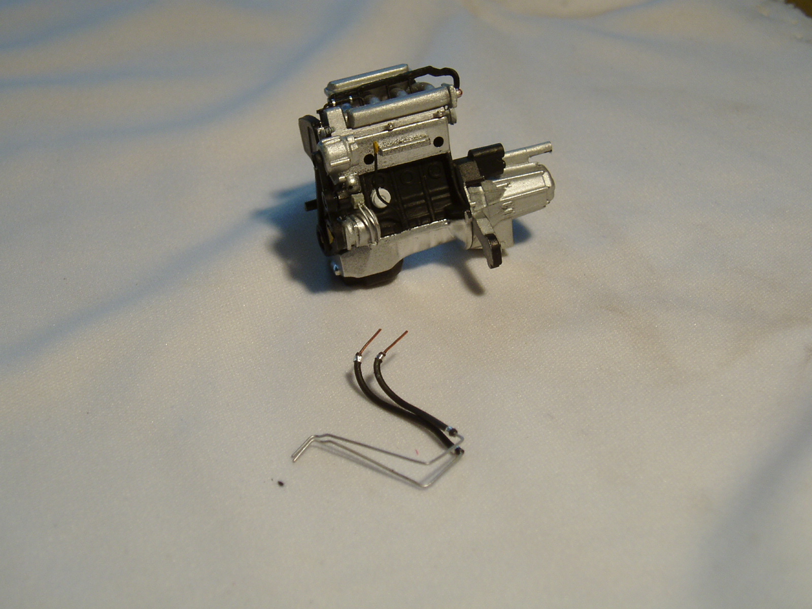

estuve con el vano motor y agregue cables y tuberias de freno, aun faltan mas, espero que les guste Ayer instale las mangueras y caños del aire acondicionado, se ven poco pero estan. Tambien pegue en su sitio el motor.

poco avance en el modelo, las fotografias de la tuberia del aire y del motor con todo lo montado A la bravedad nuevos avances.

Muy buenos avances Germán, lo único que te puedo criticar es el circuito del a/a, no es real, una de las salidas del compresor va al condensador (radiador), luego al filtro anti-humedad que por lo gral. en los automóviles nuevos esta detrás del parachoques delantero, y de ahí a la válvula presostatica, luego al evaporador (dentro de la cabina); la otra salida del evaporador va al compresor y cierra el circuito; te lo comento por que trabajo en eso
De todas formas esta espectacular el detallado que le estas realizando.
