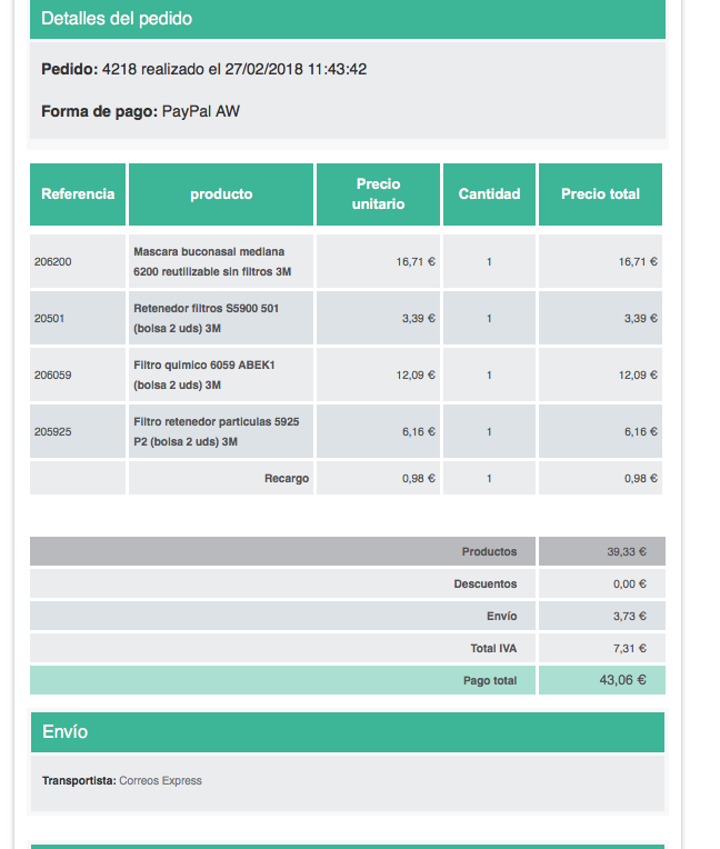

Esta es la factura
Esto es lo que he comprado, espero que me sirva y por si a alguien mas le sirve.

elruedas escribió:Esta es la factura
Buenos días, yo también tengo esa mascarilla en casa pero los filtros no los tengo. Bueno tengo unos pero no son los adecuados...
Si no es indiscreción... ¿ me podrías decir en qué página has comprado el material ?
Me gustaría pedirlos también. Muchas gracias, saludos.

manomano.es o ferreteriacampollano.es o .com
