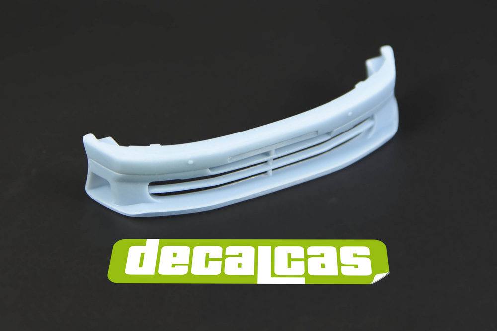

:D pues eso...
con las nuevas tecnologias muchas piezas se estan realizando en nuevos materiales
y mi duda es como tratarlos para que al pintarlos nos nos llevemos sorpresas
hay nuevos fondos imprimaciones algo que saber me imagino
es que ya me he encontrado con problemitas a la hora de imprimar y pintar estos nuevos materiales
pues lo dicho si alguien pone un poco de luz agradecido
gracias
ejemplo...

No tengo piezas de estas modernas pero con imprimación imagino que no habrá problemas.
Que problemas te han salido?

Primero, una buena lijada para eliminar las marcas de las padadas de la resina. Una buena limpieza con agua y jabon y a imprimar. Yo imprimo con gravity y no he tenido ningún problema. Es trabajar como con resina.
Como dice Antonio, que te ha pasado?

Dongorilon escribió:No tengo piezas de estas modernas pero con imprimación imagino que no habrá problemas.
pues se ven las marcas del material con imprimacion dada
claro que leyendo veo que me he saltado algun paso :wink:

JesusM escribió:Primero, una buena lijada para eliminar las marcas de las padadas de la resina. Una buena limpieza con agua y jabon y a imprimar. Yo imprimo con gravity y no he tenido ningún problema. Es trabajar como con resina.
si jesus
yo he hecho lo que dices y con imprimacion de vallejo de lujo
gracias

El tiempo dirá, yo tengo impresiones de hace años, y o se han curvado, o contraído, motivo por el cual, hago todo en resina de poliuretano.
Pintarlas implica protegerlas de los Rayos UV, pero habrá que ver lo que duran en su forma original.
Como es "novedad", nos e sabe, va depender también de la resina usada, solo el tiempo dirá.

manafrank escribió::D pues eso...
gracias
ejemplo...
La pieza de la foto NO está impresa en 3D, es una pieza realizada en resina tradicional. :wink:
