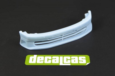

ejemplo...

pues se ven las marcas del material con imprimacion dada
claro que leyendo veo que me he saltado algun paso :wink:

ejemplo...
La pieza de la foto NO está impresa en 3D, es una pieza realizada en resina tradicional. :wink:

ejemplo...
sin embargo las que te compre a ti si verdad...? :roll:
