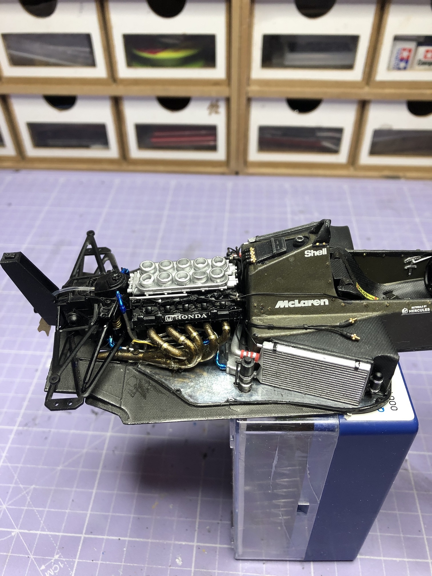

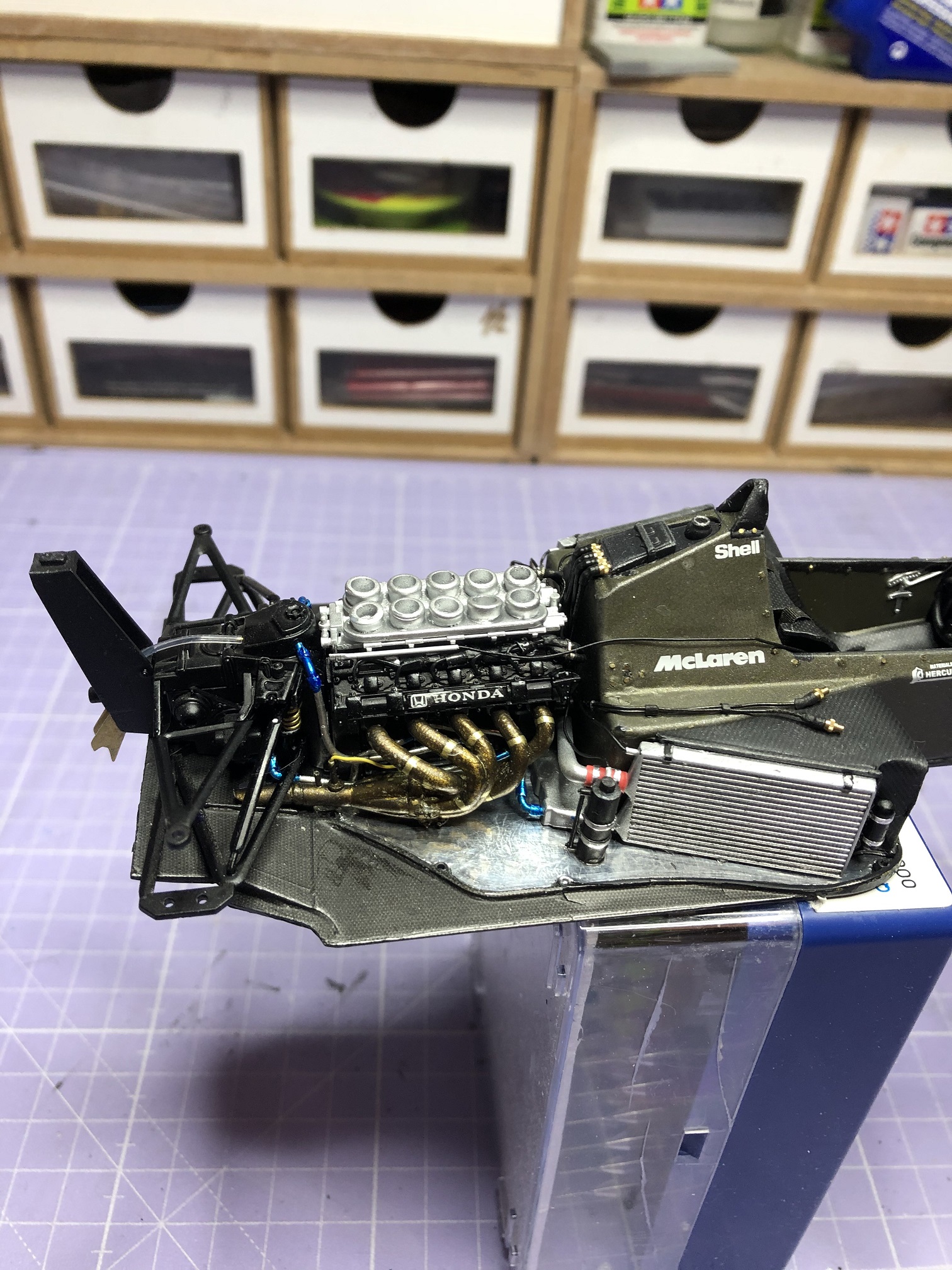

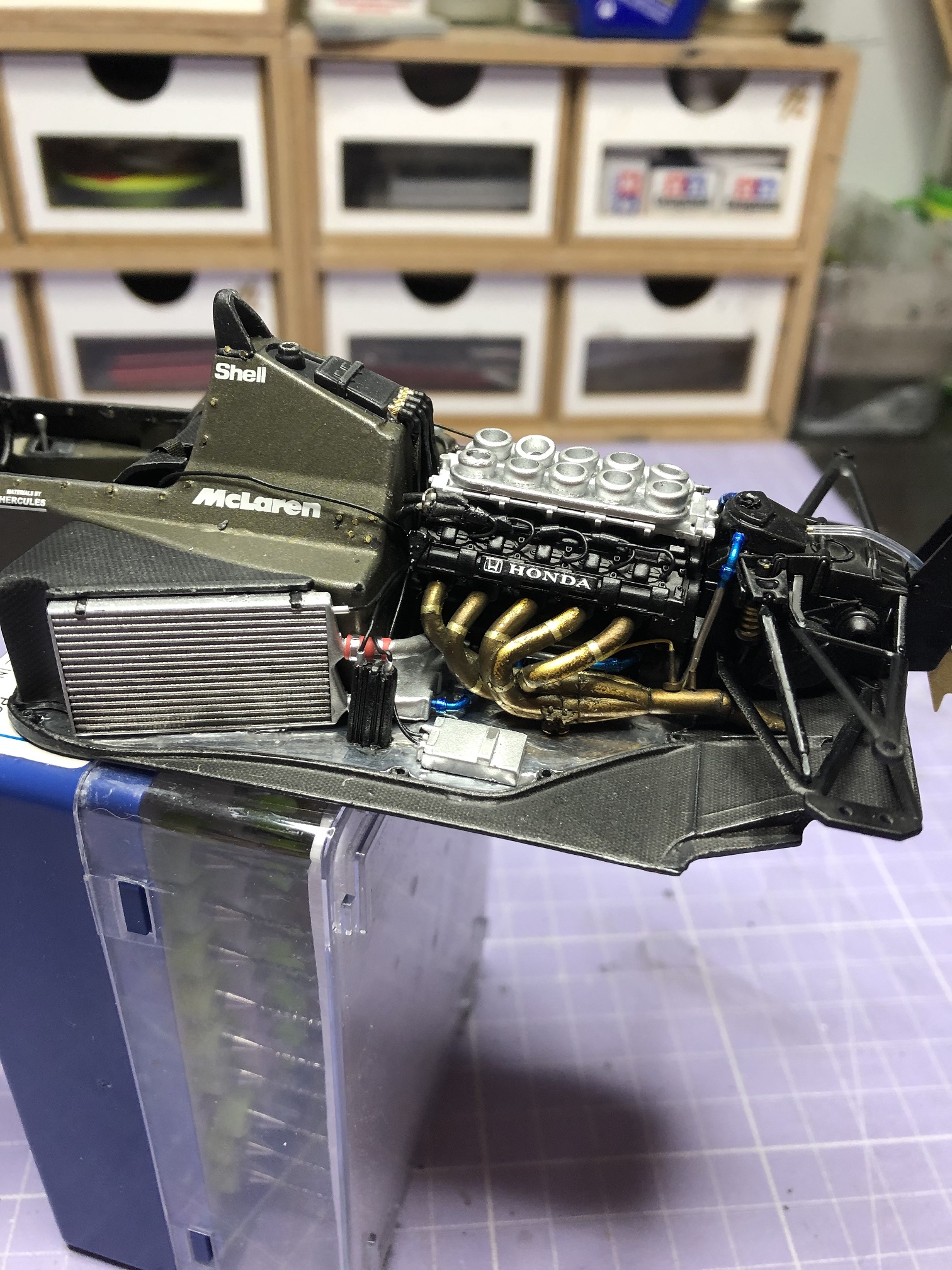

Seguimos adelante con el MP4!!!!!

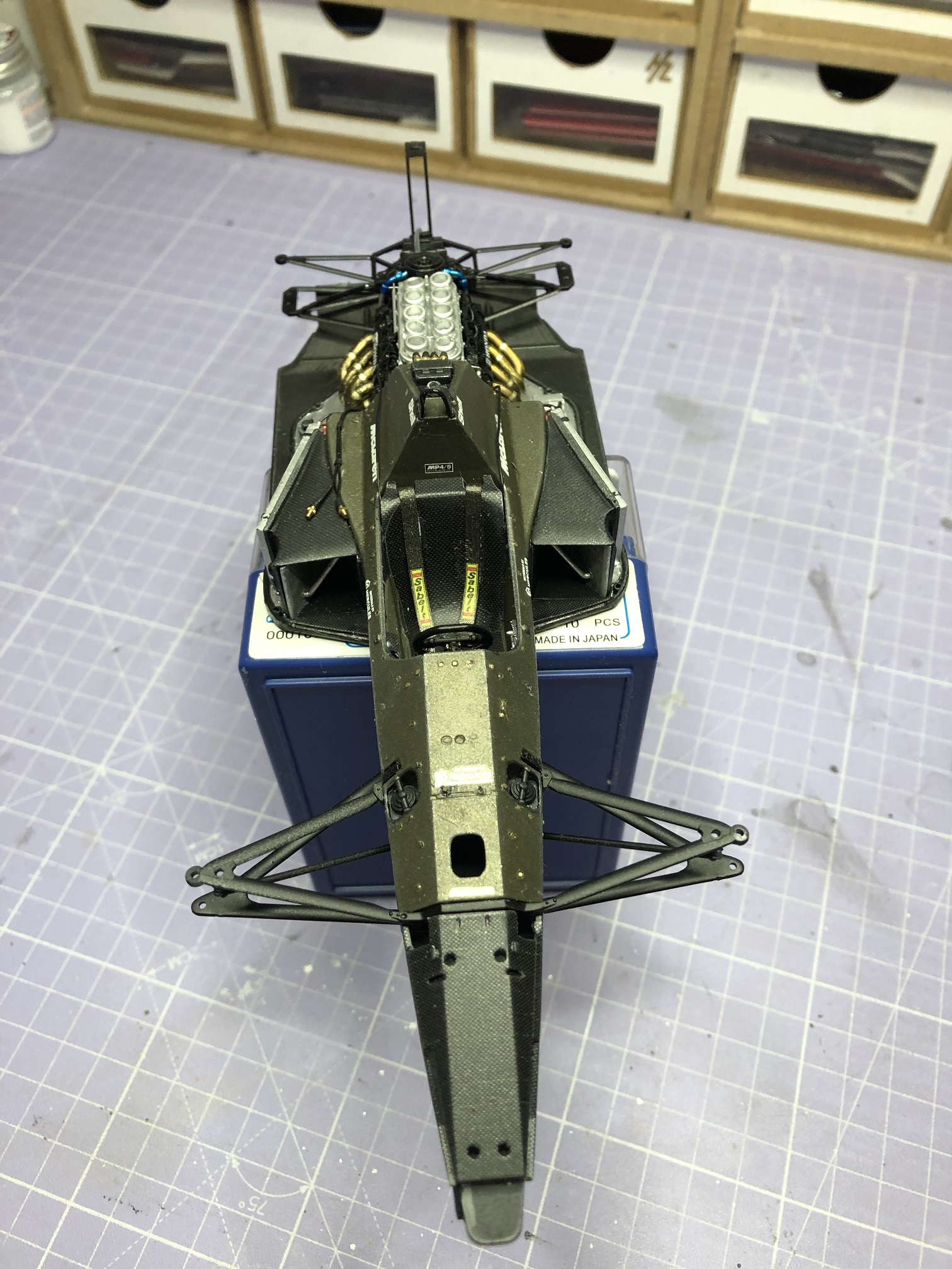

Al final no me rendí con los escapes y volví a pintarlos de nuevo, con algo mejor de resultado, probé incluso a utilizar el panel line con el aerógrafo pero tiene tanto "aceite" que queda horrible :cry: :cry: , finalmente me decante por negro mate muy diluido.
Tengo que ir aprendiendo a organizarme mejor, ya que el fondo plano le coloqué calcas y barnicé muy pronto y al tener que estar comprobando constantemente los escapes y las mangueras y demás reformas, pues se queda muy sucio y comienzan a levantarse.
Muy contento con el resultado del cableado del motor y conectores.
Para el todo el tema de las mangueras he utilizado el alambre de estaño (1mm) del soldador, es muy manejable, me gusta el color y su brillo y para imitar los conectores con ponerle un poco de cinta de aluminio y pintarlo, el resultado creo que es espectacular.

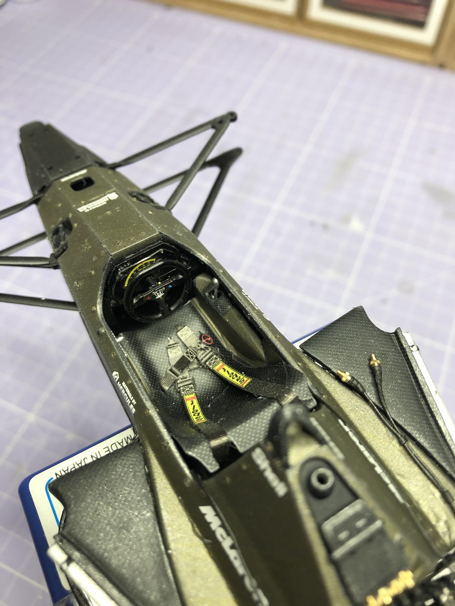

En el cockpit hay zonas que se ha levantado un poco la calca, quizás también por estar constantemente cogiendolo.
Me está llevando más tiempo del que me esperaba pero me doy cuenta que todo tiene que ser con mucha calma, porque es muy fácil estropear el trabajo de muchas horas.
Otra de las cosas de las que voy poniéndome al día es saber que tipo de pegamentos usar, antes usaba lo mismo para todo y era un desastre pero voy pillando el punto.
En definitiva es muy, pero muy divertido ver como todo va cogiendo forma y hacerlo lo más real posible, tengo mucho camino por delante tanto en técnica, conocimiento y pulcritud de acabado pero pese al poco tiempo que puedo emplearle, el disfrute y satisfacción final merece mucho la pena.
