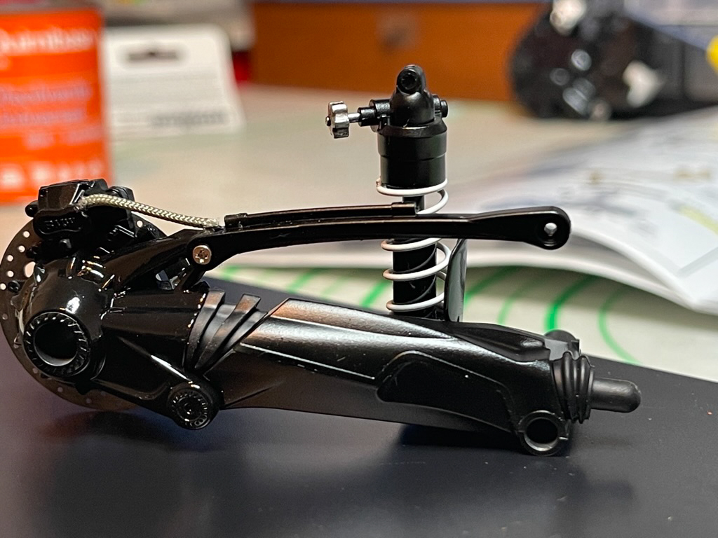

Me temo que seréis vosotros los que me enseñes más a mi que yo a vosotros.

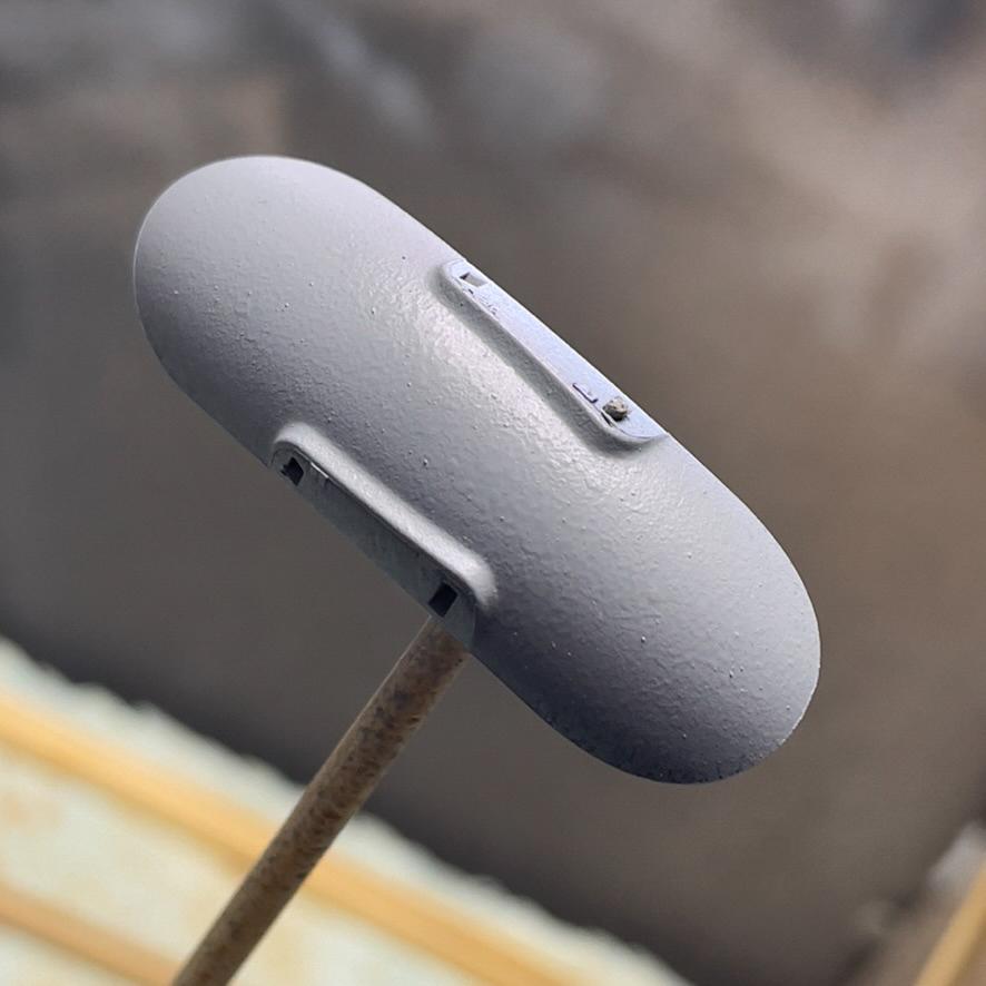

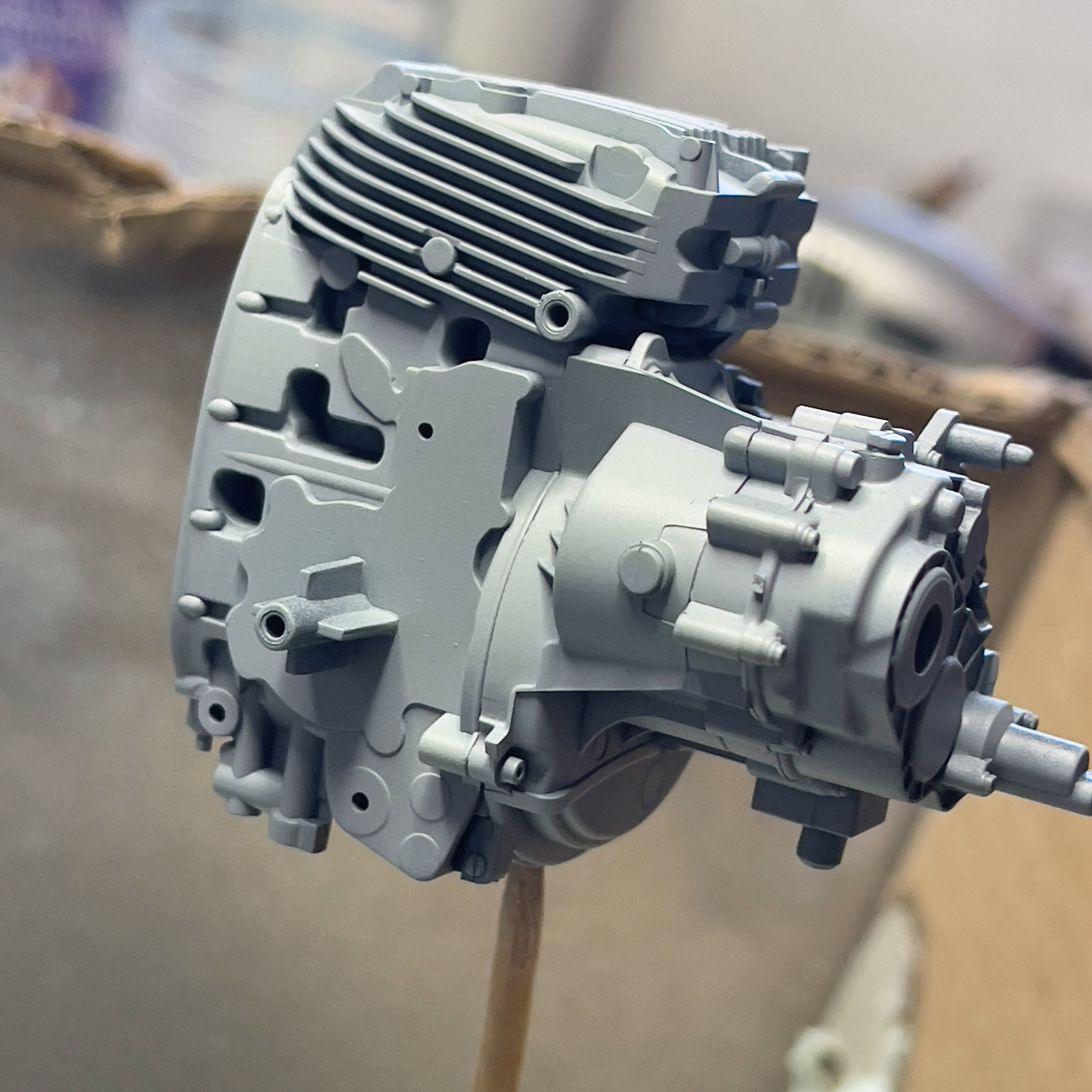

Por el momento varias cagadas.

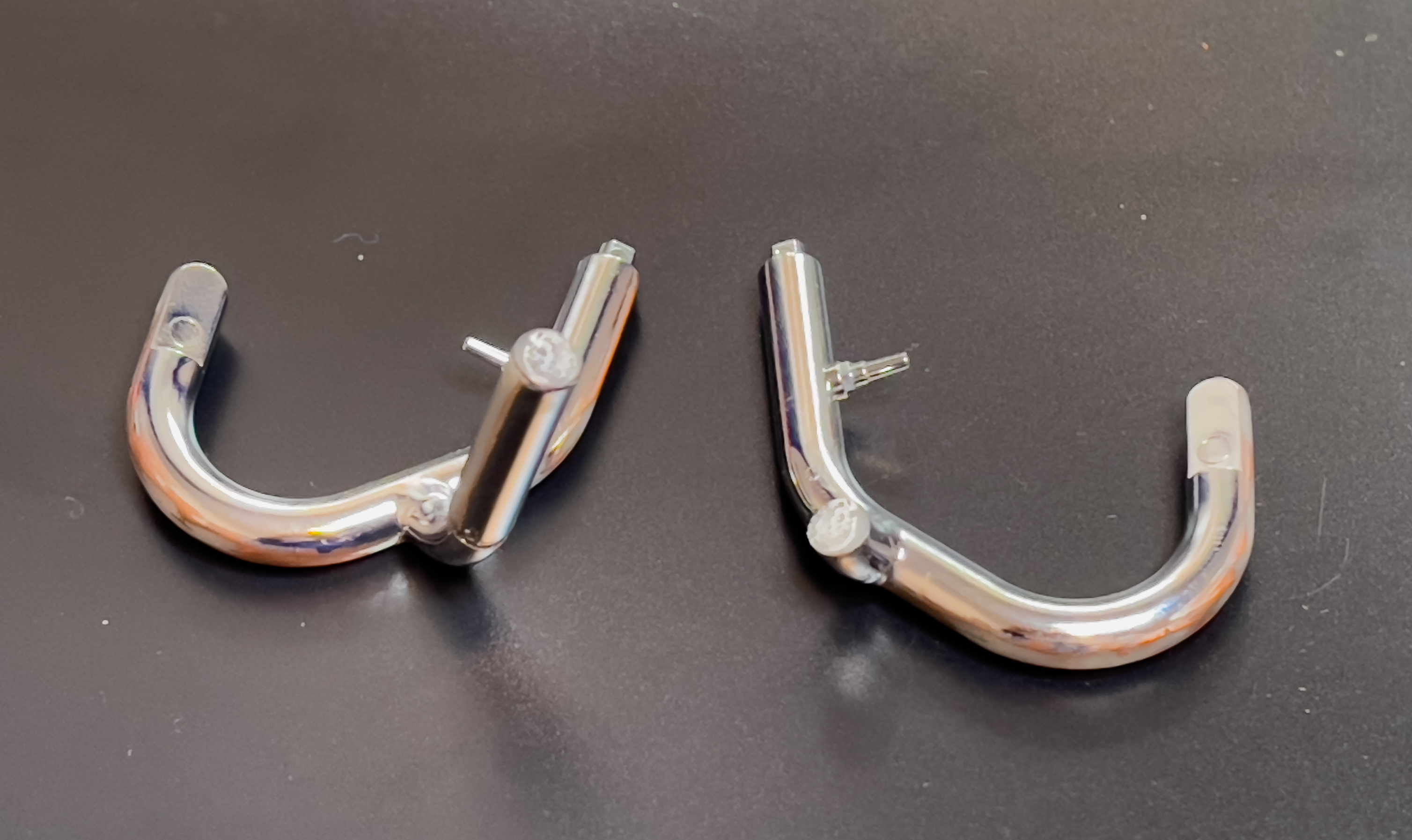

- A la hora de montar los colectores de escaper rompí una de las conexiones que hay entre las piezas y ahora me las tengo que ingeniar para volver a pegarlas en su posición correcta para que encajen con las salidas de los cilindros. A ver que me ingenio.

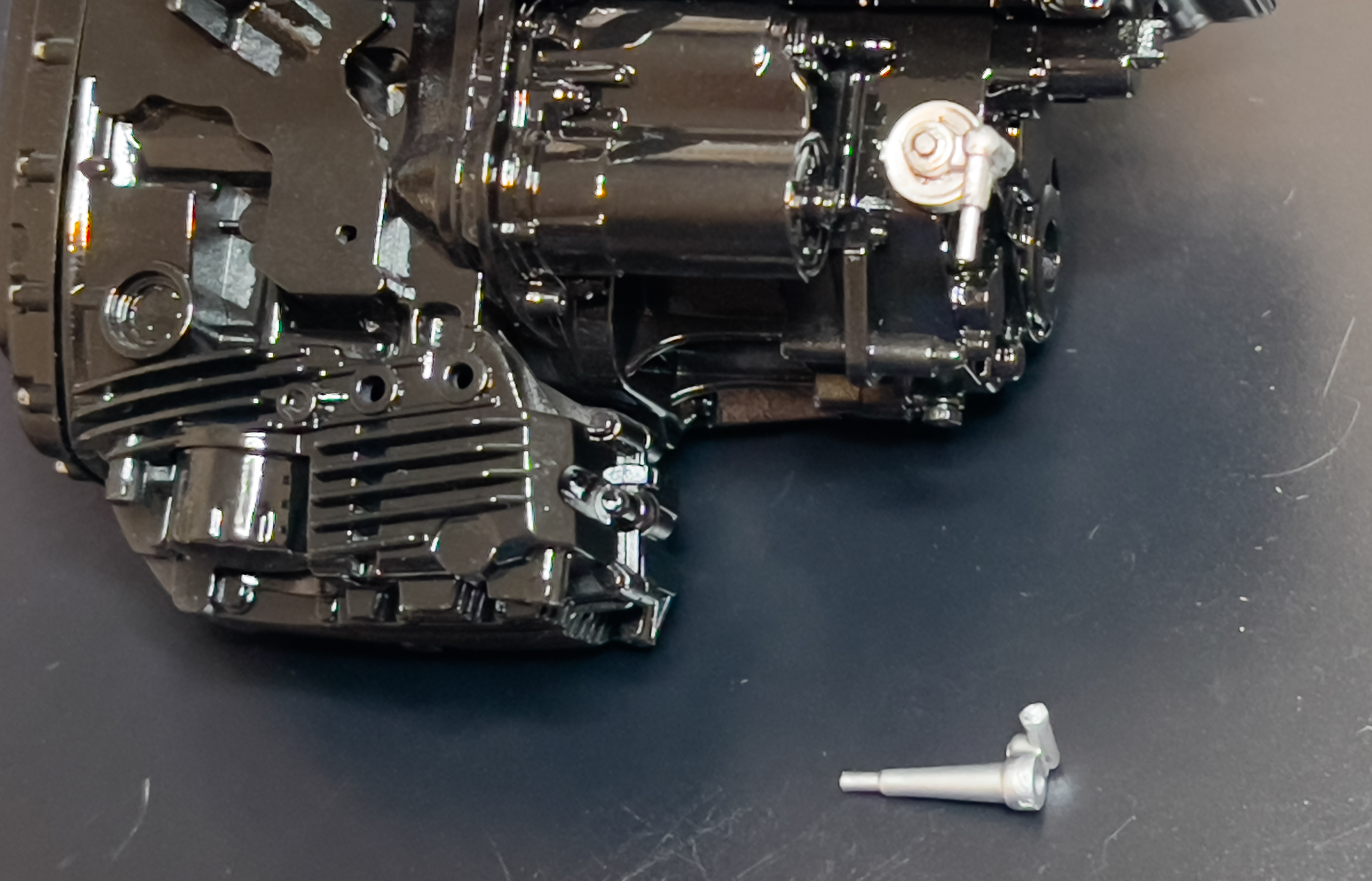

- La palanca de cambios también va a necesitar pegamento o apaño (A ver si alguien me puede dar alguna idea). Ahora ya sé que es mejor no pintar las partes donde van a conectarse con otras de la maqueta para que la pintura no acabe con la tolerancia de encaje de cada una de ellas y no tener que hacer demasiada fuerza para ubicarlas...
- Sigo peleándome con el aerógrafo, que aunque estoy consiguiendo buenos resultados con el mate las pinturas con brillo no se muy bien como aplicarlas, si manos muy, muy finas que no den brillo al aplicarlas o conseguir el brillo mientras pinto y dejar secar... Al principio mucho pegote, ahora vamos consiguiendo mejores resultados

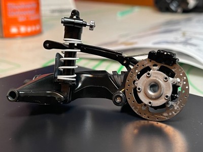

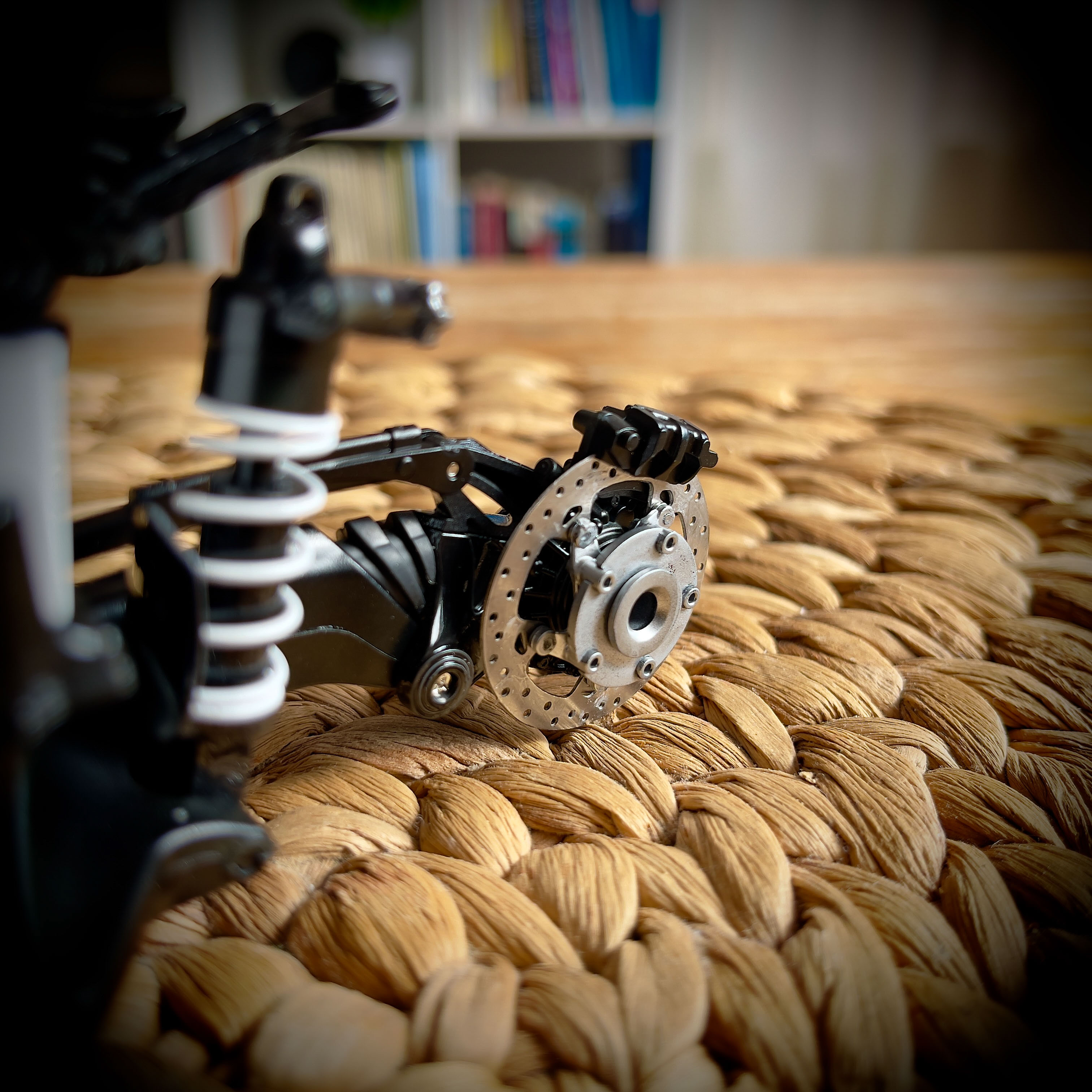

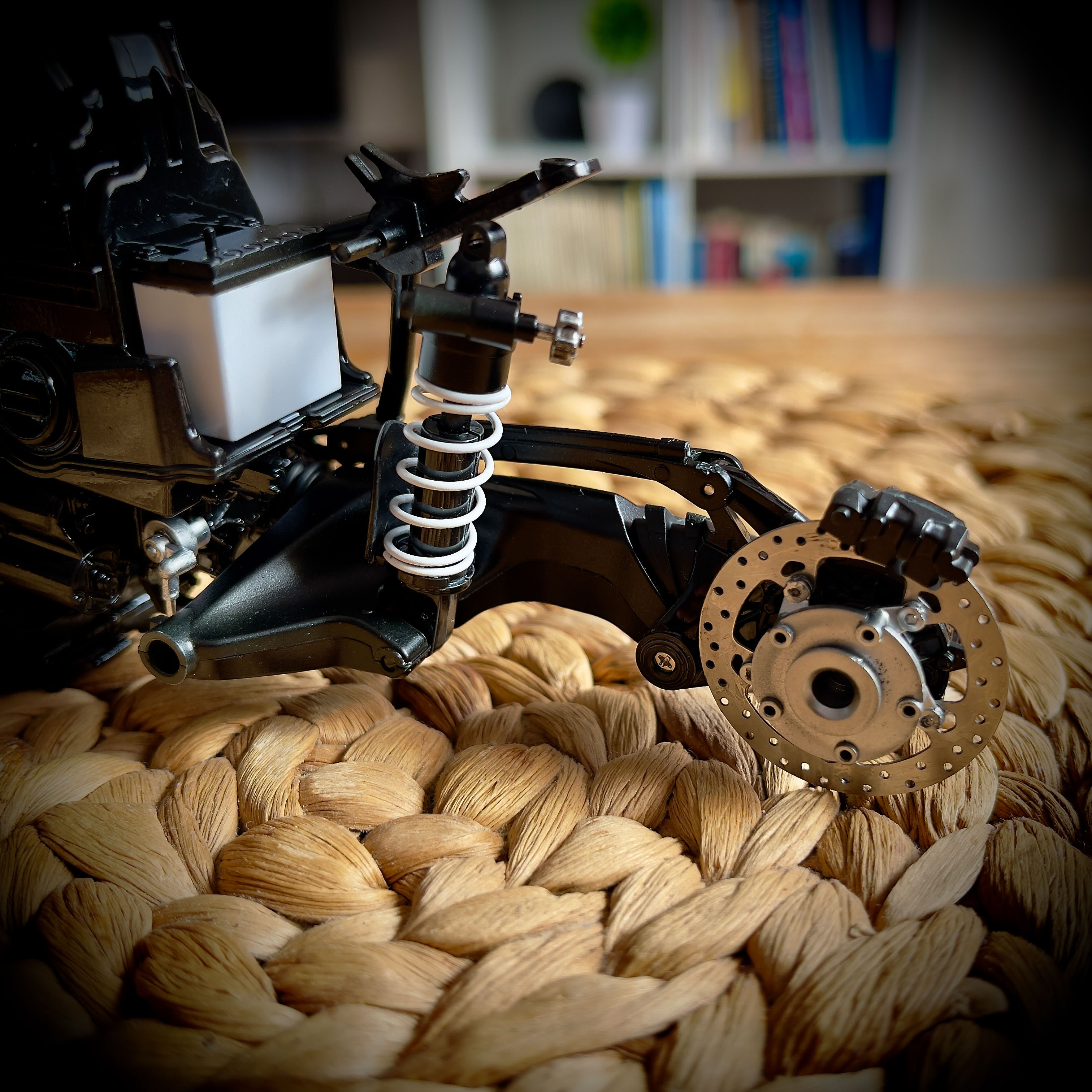

Basculante
Basculante
Basculante
Basculante

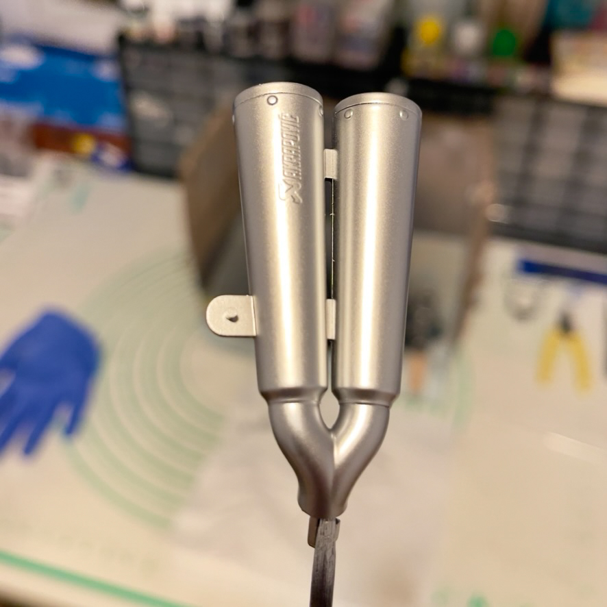

Escapes
Escapes

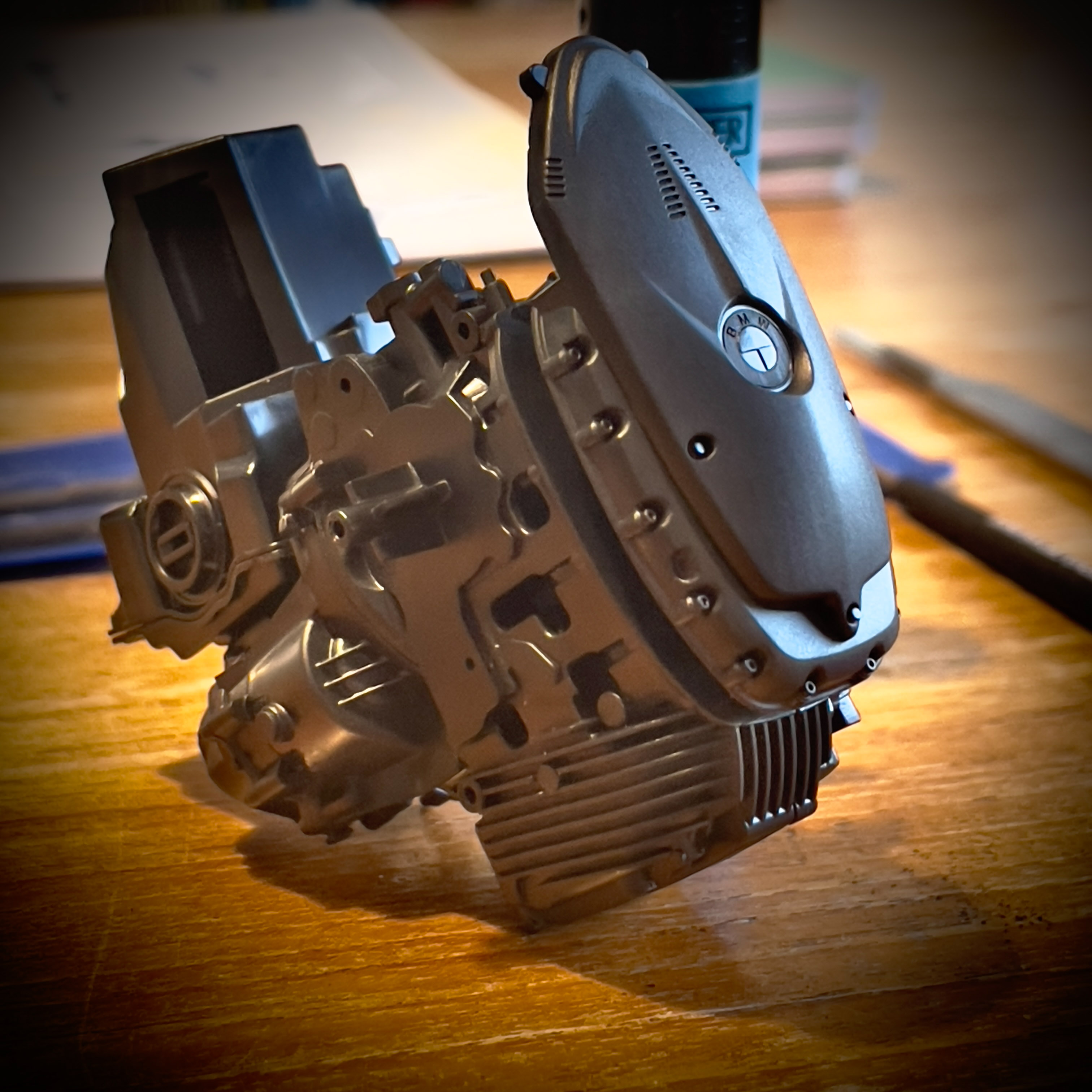

Piel de naranja imprimación
Palanca de cambios a reparar
Colectores a reparar

A la hora de pintar, une las piezas que vayan del mismo color, que eso creo que lo haces. Y una opción es sujetar siempre la pieza a pintar por la parte que no se ve o que va pegada a las demás piezas. Así evitas pintar los "pitorros" que sirven otra pegar las piezas.
Los colores mate son muy fáciles de pintar, y te doy la razón. Los brillantes necesitan esa capa final, que nos puede confundir y cargarla demasiado. Yo te podría decir dos opciones:
1-. Que has pruebas en otras superficies poniendo incluso menos pintura de la que estás poniendo ahora, y da varias capas. Prueba hasta que te salga. Y no se qué pintura estás usando. Eso puede influir porque a lo mejor, la tienes que diluir más.
2-. Pintado en mate y después da una capa de barniz brillante, o laca, aunque sean dos capas, bien finas y diluidas para que no engordan la pieza.

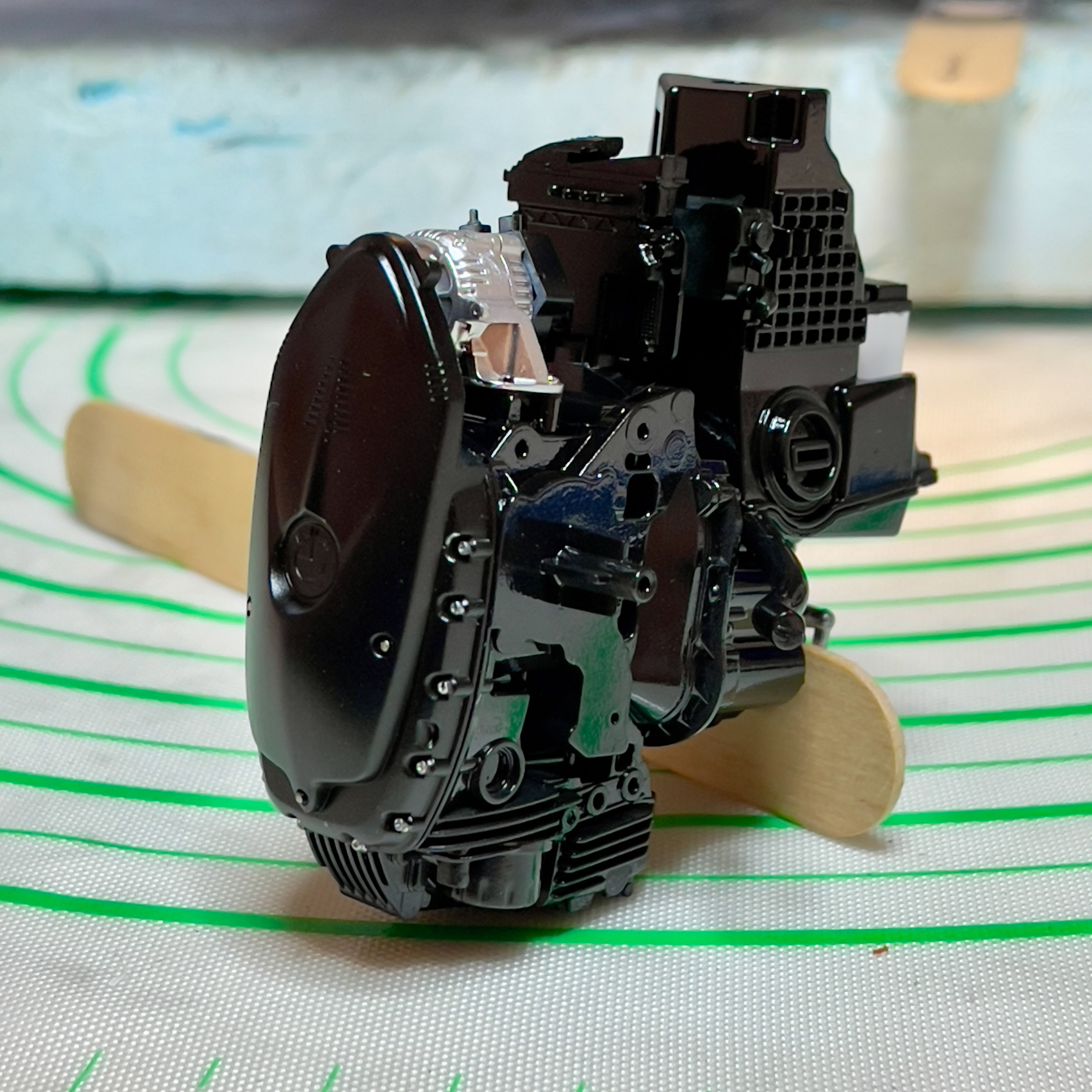

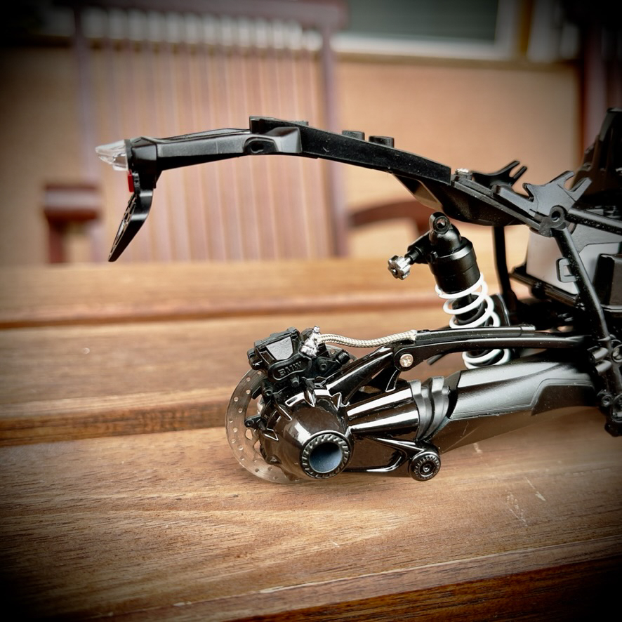

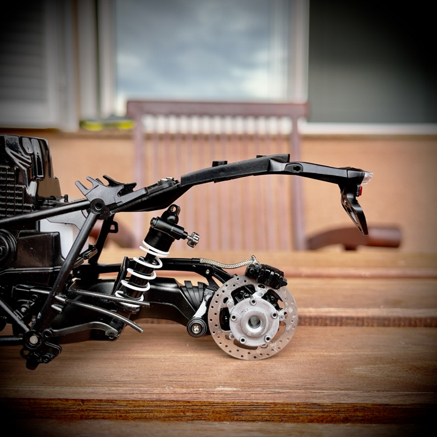

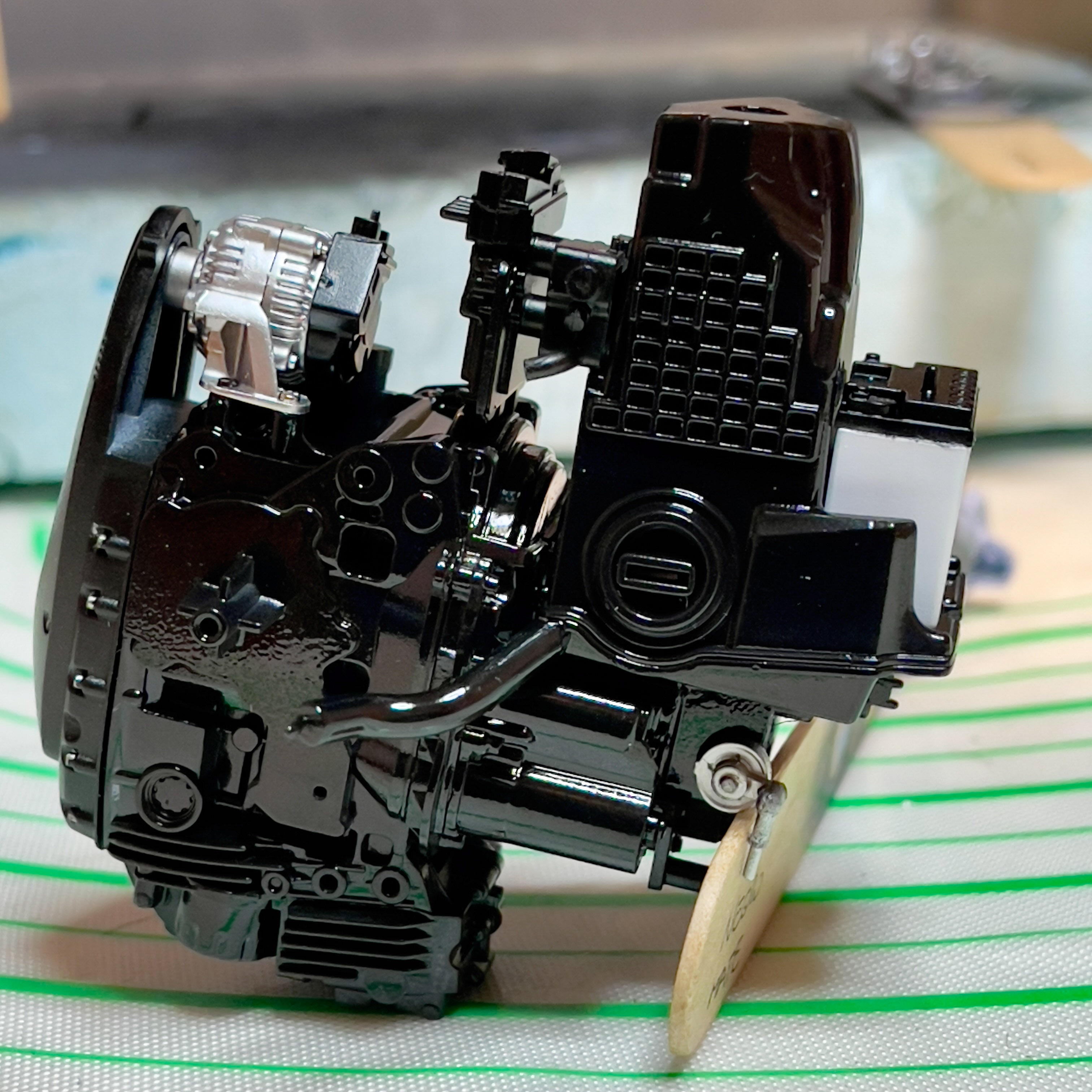

Muchas gracias por los consejos!
Como comentas intento unir las que van a ir del mismo color antes, así evitar manchas de pegamento con la pintura. Lo de los "pitorros" lo he aprendido a las malas!!
Estoy usando las pinturas de Number5, son super diluidas y no las estoy diluyendo por que creo que como dices es un problema de mi percepción, no he pintado jamás ni usado aerógrafo hasta ahora :lol:
Estoy de acuerdo en que mejor probar aparte, pero soy de ese tipo de personas que parece que me gusta aprender por las malas e ir directo :mrgreen:

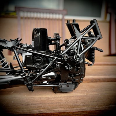

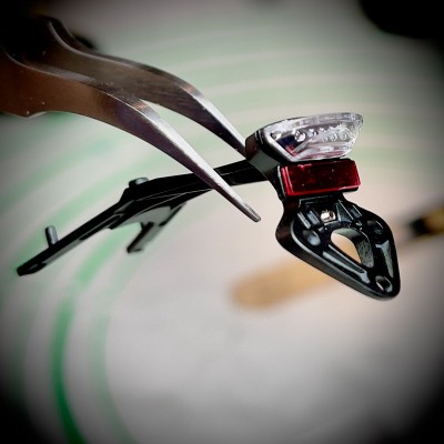

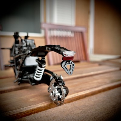

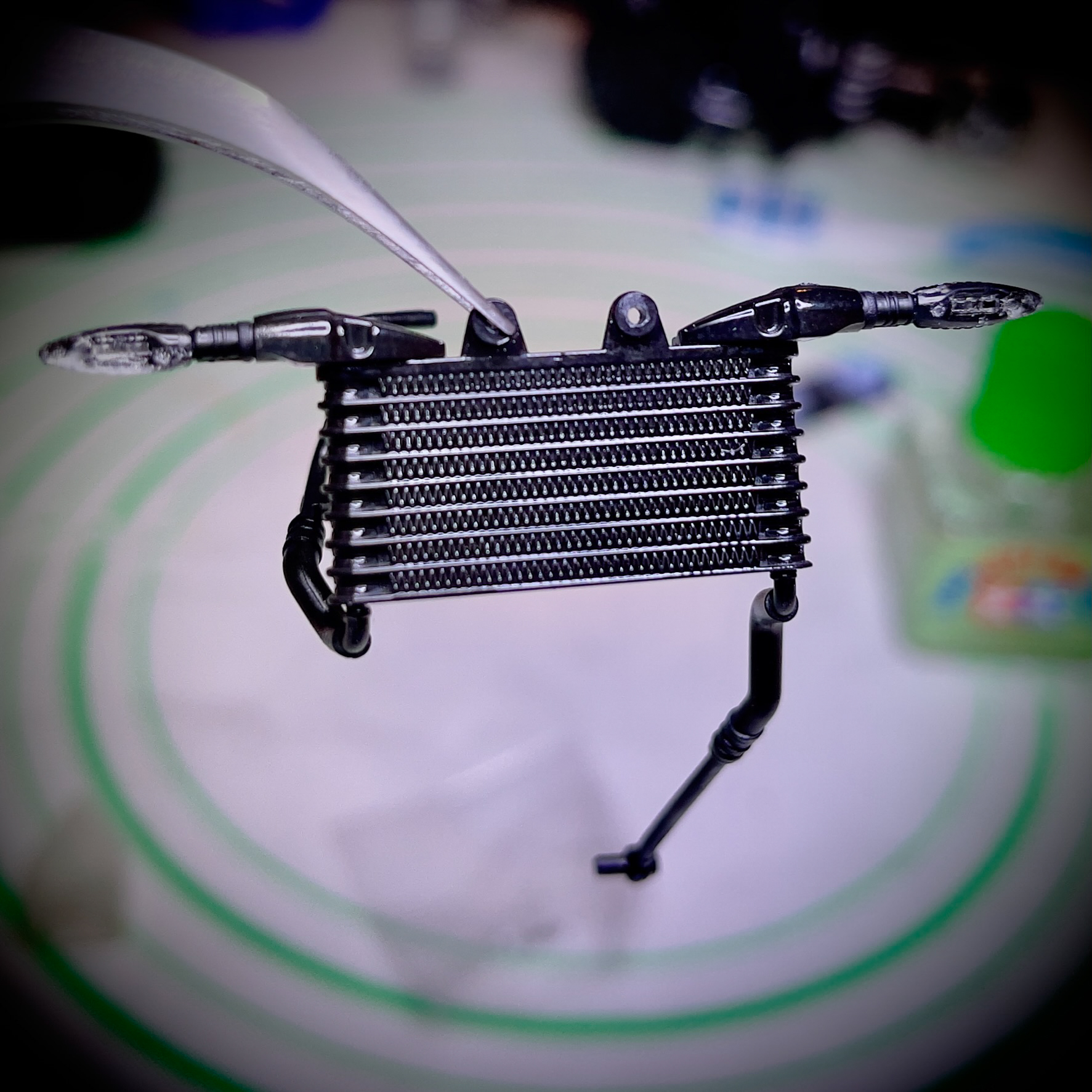

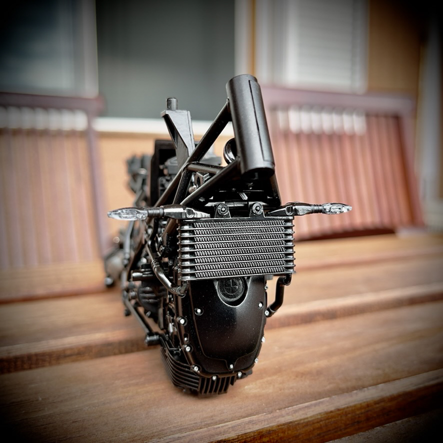

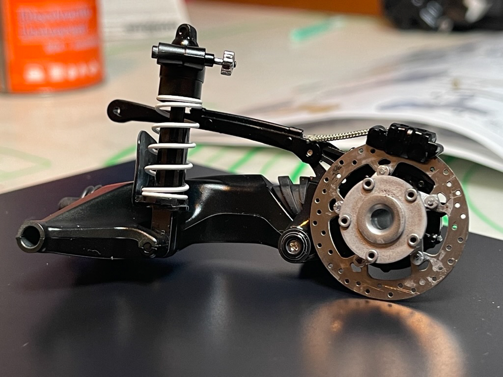

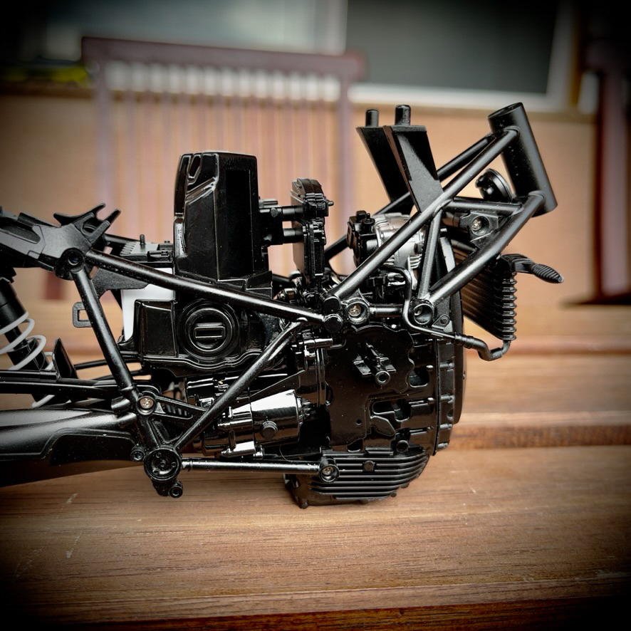

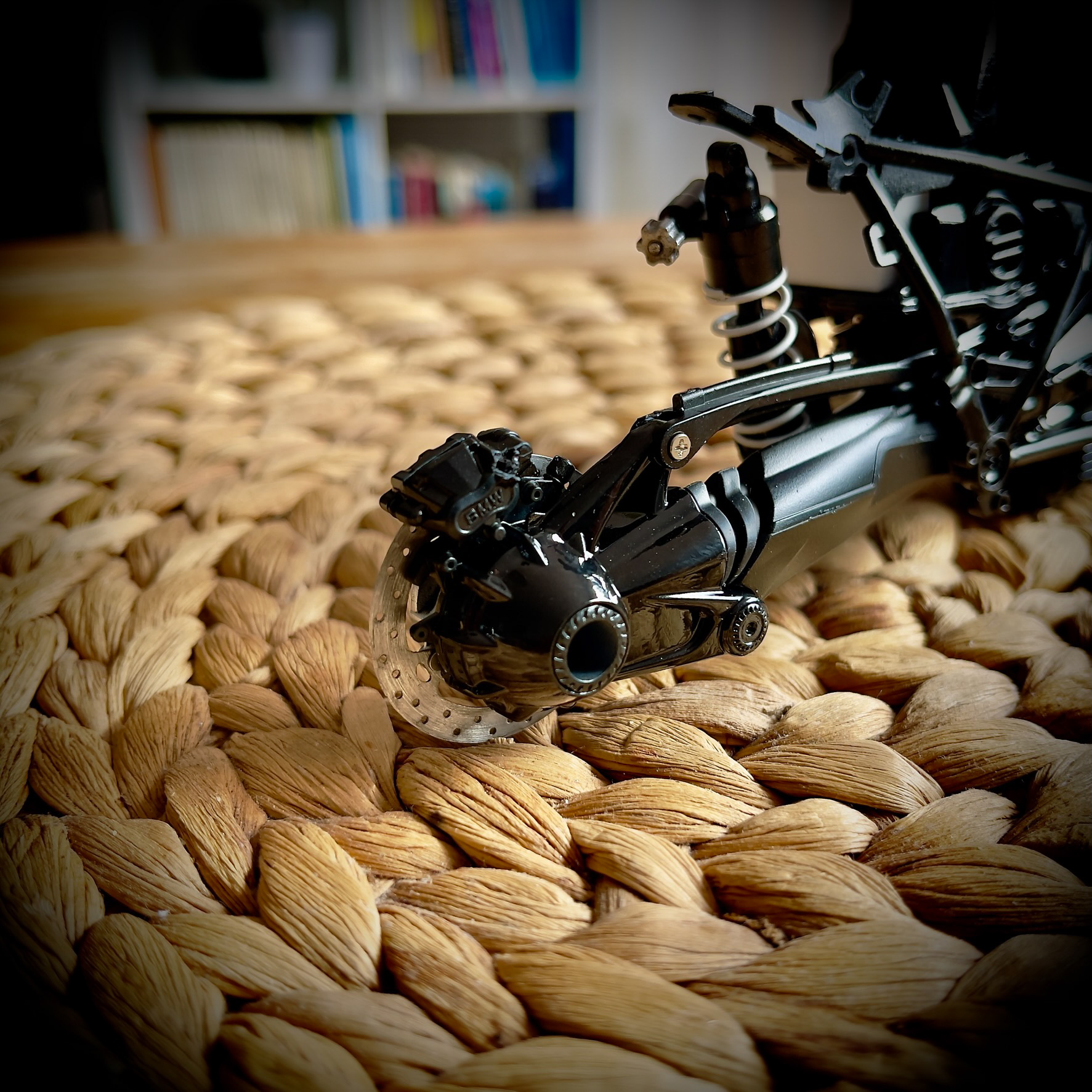

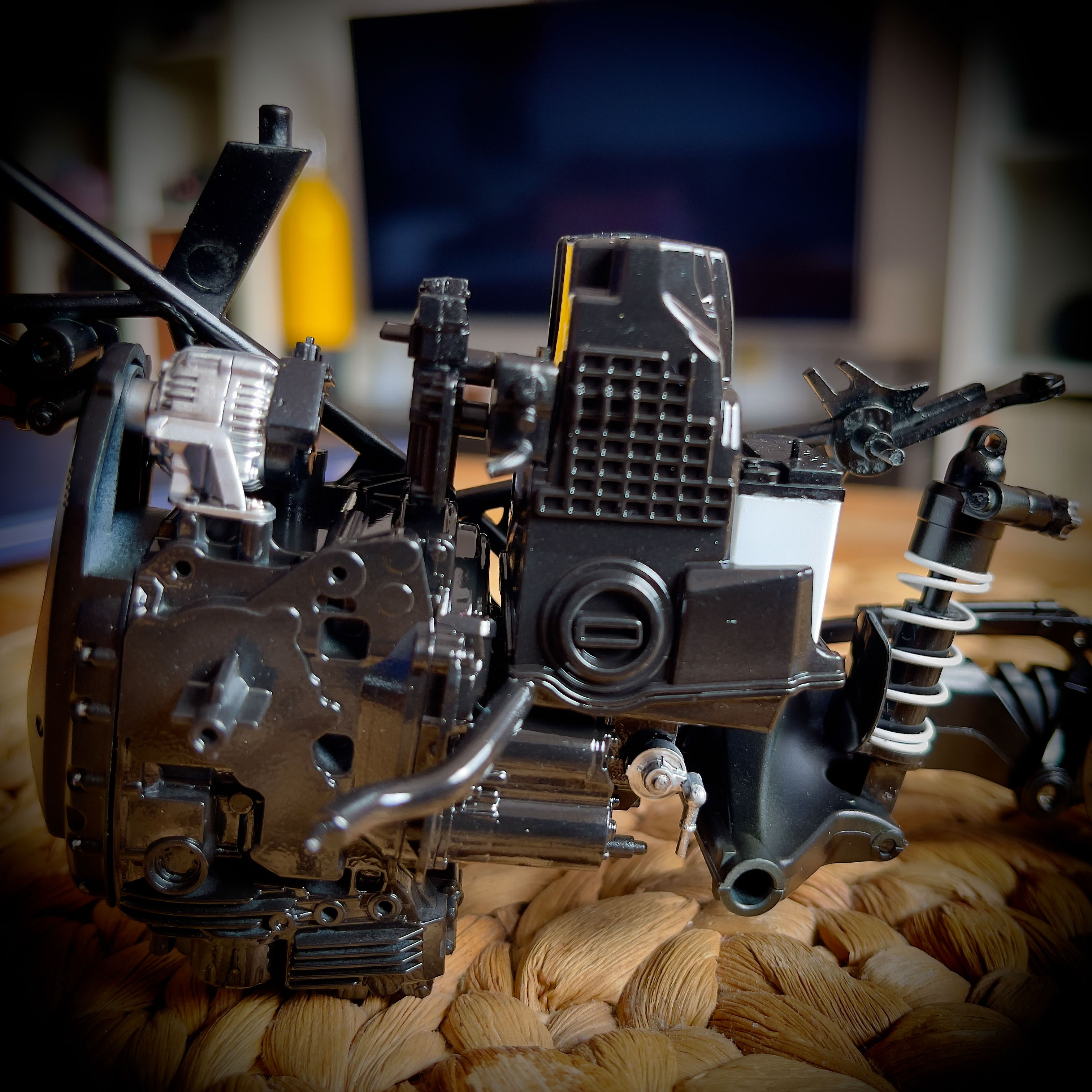

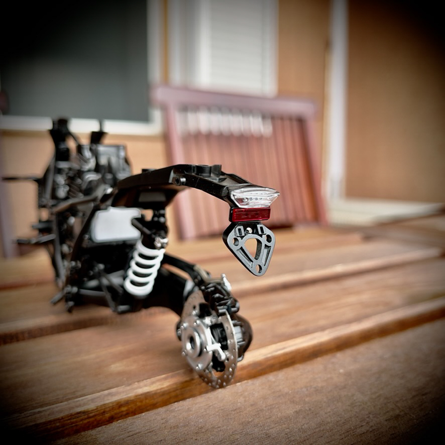

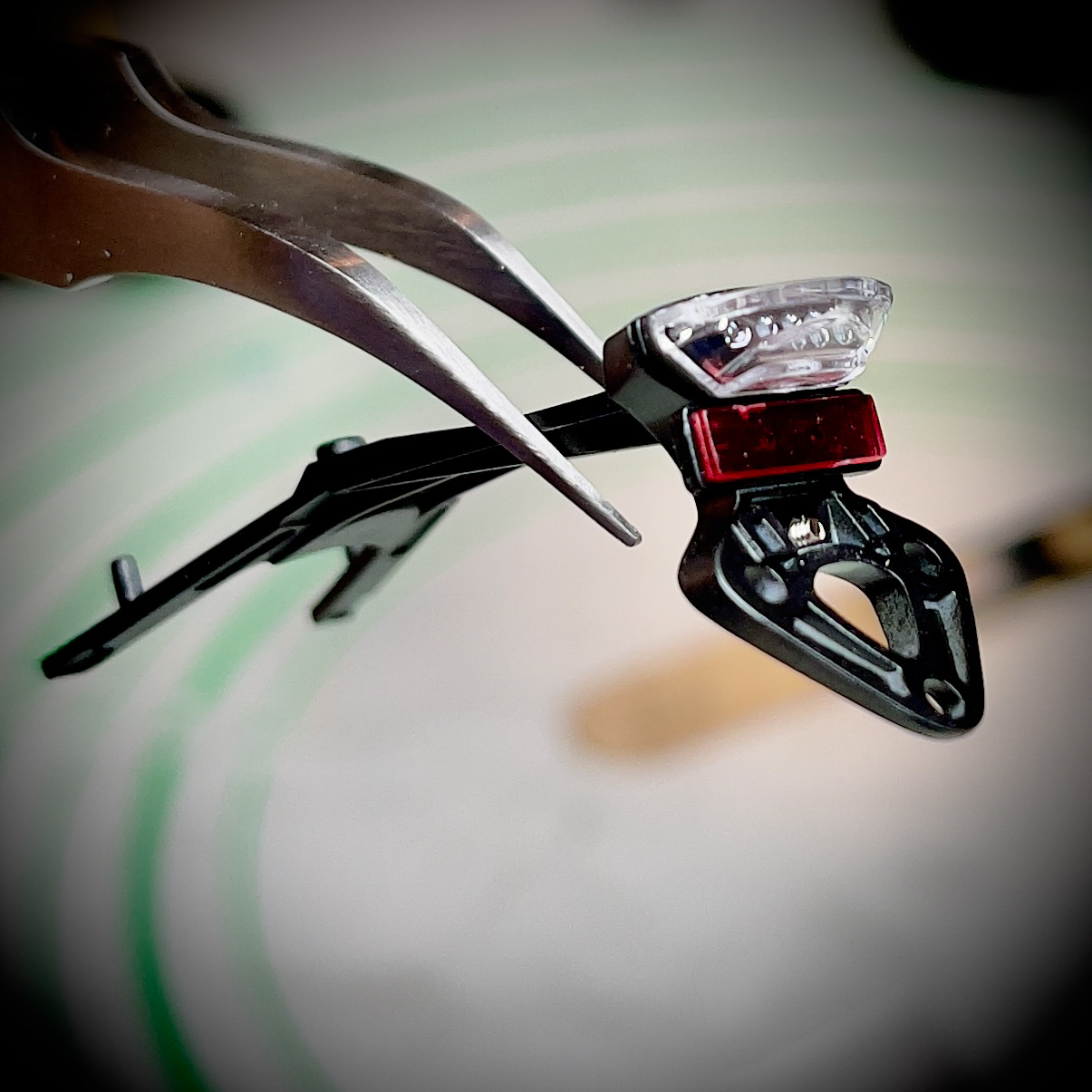

Estoy uniendo ya algunas partes, dejo alguna foto.
Un saludo!!

Lo llevas genial.
Menudo aparato que va a quedar...

Vaya ritmo has cogido, se ve chula.

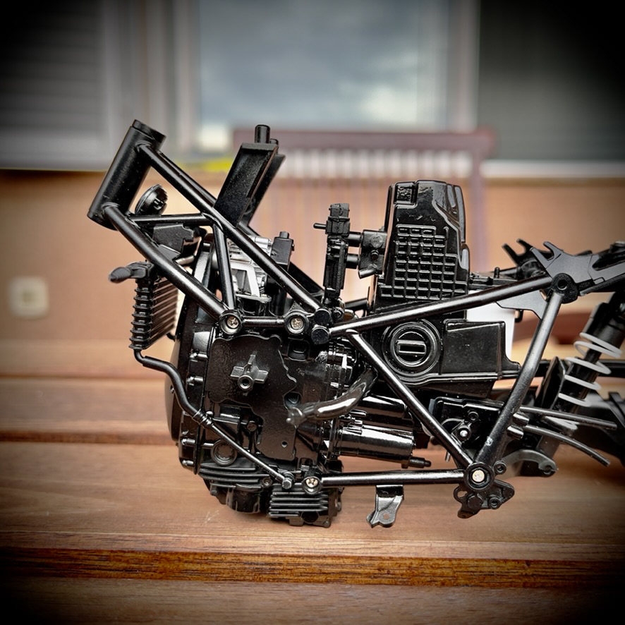

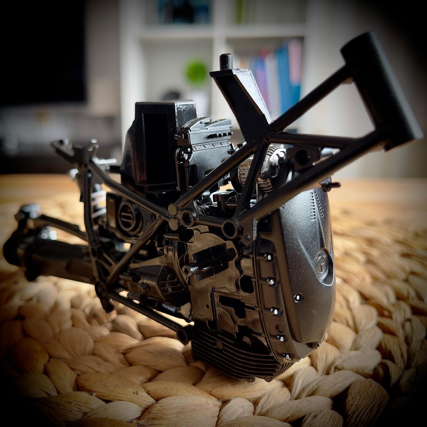

Bueno, llevo un par de meses liado con ella y tenia varias partes en danza (ahora voy mas estructurado) y ahora supongo que irá más tranquilo. Esta tarde he imprimado las partes de la llanta trasera y los cilindros.
Que pintura negro brillo me recomendáis?
