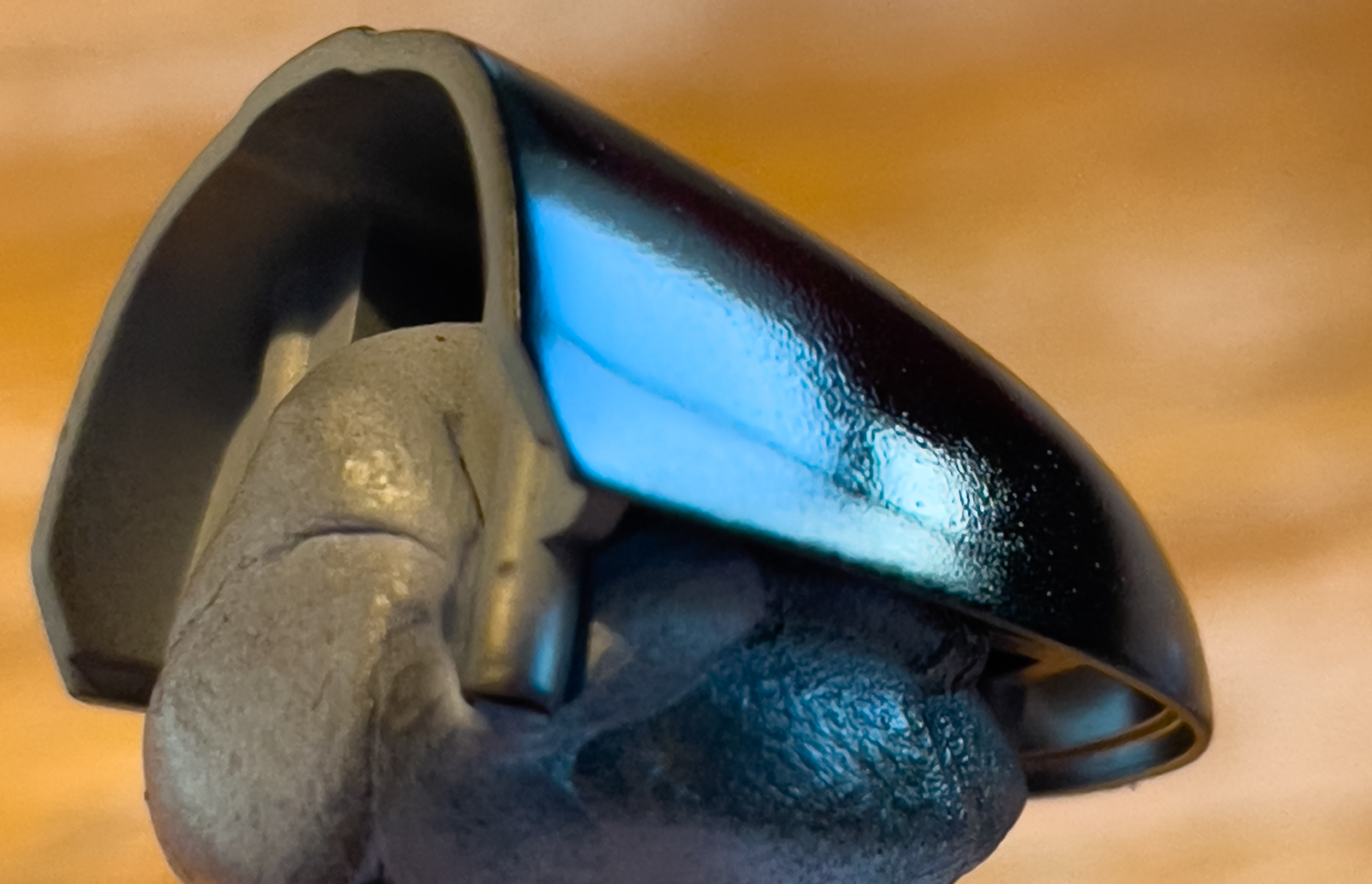

Pues muy bien, no es que me haya quedado.
Ayer me llegaron las pinturas nuevas y empezó la aventura :lol:
Hasta ahora había usado imprimaciones y pinturas que estaban listas para el aerógrafo, pero amigo, estas nuevas no y obviamente a la primera no va a salir bien. Pensando en pintar de claro a oscuro empecé por un dorado de Tamiya tipo laca, busco el diluyente y me doy cuenta que el que tengo es para acrílico :mrgreen: no tenia otra cosa a mano así que probé, resultado mal, aerógrafo atascado, pintura burbujeando en la cazoleta... 8) Descarto el dorado y me tiro a por el negro (después de una buena limpieza al aerógrafo) lo diluyo sobre un 60% y lo aplico, le doy manos finas pero no termina de salir el brillo, insisto y... esas marcas de piel de naranja que se ven en la foto.
Entiendo que me he pasado con la pintura, estoy tirando a 1,5bar y una boquilla de 0,4...
Aparte de reíros de la historia, algún consejo? :lol: :lol: :lol: :lol:

No te preocupes...De reírnos nada. Dices que tu siempre has usado pinturas listas para aero. Yo al contrario: siempre había diluido las pinturas porque las ya diluidas no existían y cuando las usé, chapeau...pero no se me olvidó como diluir. SIEMPRE CON EL DILUYENTE DE LA MARCA Y EL RECOMENDADO. Perdona por ponerlo en mayúsculas pero eso es básico.
Al diluir, que quede como la leche.
Y tu piel de naranja? O poco disuelta, o capas sin dejar secar lo suficiente. Yo solo te digo, y se lo digo a todo el.mundo, haz pruebas en otros soportes y nunca en el definitivo hasta que controles las pruebas. Si, se que es un rollo pero al menos, no te cargas la pieza final. Y ya cunado yemas todo controlado, puedes probar en la pieza final.

Segundas manos: lo suyo es cuando ya se haya evaporado el disolvente, y en unas pinturas es más que en otras. Las normales ya diluidas aceptan 5 minutos. Las antiguas o examen yo esperaría más. 24 horas? En ningún caso. Pero no pasa nada por esperar porque siempre queremos lo más rápido para tenerlo antes.
Si te sale arenilla es que algo va mal ya que eso es que se seca la pintura al llegar a la superficie. Y puede ser por poca presión del compresor, la tiras desde muy lejos. Si fuera falta de dilución, saldría a gotero es. Si es demasiada dilución saldría demasiada, no cubriría y encharcado enseguida. Yo miraba la presión y le ok dria más, incluso pasando el aero más despacio para que cubra más.

Bueno, creo que ahora mejor :mrgreen:
https://youtu.be/VSnSasihtVk
Mensajes: 11597
Re: Pintura depósito moto brillo
Sin duda!! Un pulido y finiquitado!!

Subí la presión de salida a 2 bar (estaba en 1,5) y he dado las manos mas cerca y cargadas, gracias por los consejos!!!
