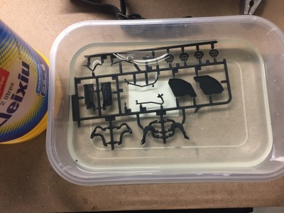

La primera cosa que hice fue "descromar" las piezas que venían cromadas de serie... para ello probé dos sistemas: uno, el del baño directo en una piscina de lejía (que no acabó de funcionar del todo y necesitó un par de baños más una lijada extra) y el otro fue con un baño de limpia-hornos. Éste último funcionó a la perfección. No sé que sistemas utilizáis vosotros...

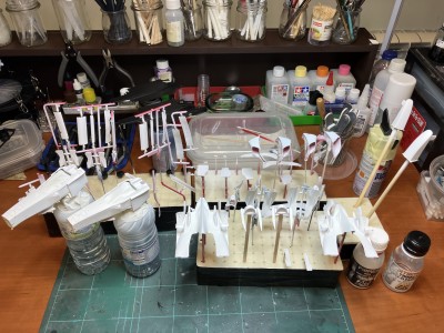

Una vez preparadas todas las piezas, las imprimí en negro (las de motor, fondo, suspensiones, etc...) y blanco las de carrocería y alerones. Les di 4 capas finas de imprimación. Como ya dije en otro post, utilicé el primer microfiller de AK y si bien el negro me dio los buenos resultados de siempre, el blanco me salió bastante granulado... tocará lijarlo con grano 2000 al agua y dejar las piezas lo bastante lisas para poder empezar con los colores.

Para el cromado, a mi también me ha funcionado mejor el limpiahornos, metiéndolo en una bolsa de plástico y cerrándola. Imagino que tú al taper donde echaste el limpiahornos le pusieras la tapa :wink:

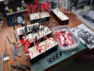

una vez imprimado comencé con la pintura.

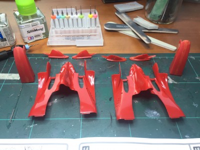

Sin pensarlo, lo pinté todo con el rojo ferrari pre-2004 de gravity colors, con este punto fluorescente que tenían los coches en aquella época que creo que está muy bien conseguido.

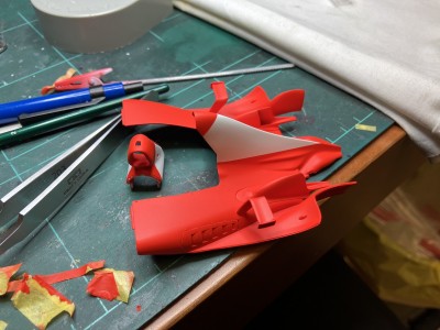

Pero luego, y después de darle mil vueltas, me dió miedo a que el color rojo se acabara "comiendo" las calcas con fondo blanco, con lo que despinté los alerones y las partes de la carrocería que llevarán calcas blancas y las pinté con blanco (también de gravity).
Una vez secas, emmascaré y volví a pintarlas con el rojo ferrari (que siguiendo la siempre infalible ley de murphy, se terminó el rojo a falta de la última capa con lo que tuve que esperar unos cuantos días hasta recibir un bote nuevo...)
Las líneas rojas que van en los deflectores laterales y en la parte frontal del alerón delantero también fueron emmascaradas y pintadas con rojo.
Estoy días estoy empezando a dar las capas de barniz brillante.

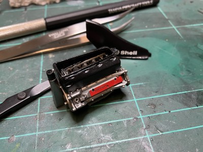

Paralelamente, empecé a trabajar un poco el motor del coche que irá más detallado y también me puse con la tarea de poner las calcas de fibra de carbono... para las calcas de fibra de carbono quise aprovechar unas de sms que tenía desde antes de mi largo parón y algunas de éstas empezaron a deshacerse sólo con ponerlas en el agua... así que tocó comprar unas de nuevas. Esta vez estoy probando las de tamiya (van perfecto, muy recomendables) y las de sk (que también funcionan muy bien pero las encuentro un pelín más gruesas que las de tamiya y diría que les cuesta más reaccionar con los ablandadores -cosa que en el caso de las calcas de fibra de carbono es absolutamente necesario-). Ambas las encuentro demasiado brillantes, con lo que miraré de rebajarlas un poco con un barniz semi brillante...

Lo que has mostrado se ve muy bien, y bien la correccion en cuanto al rojo con la calca blanca. Esperando mas avances que va muy bien.

Ese rojo está muy "padre" como dicen al otro lado del charco.
