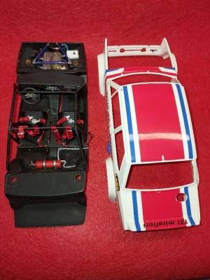

Buenas.
Hacia tiempo que no tocaba el plástico.
Bueno. De momento mejorada la batería, terminada la cabina y pulida la carrocería a falta del embarrado.
Voy muy despacio pero creo que va quedando bien...

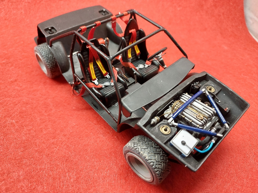

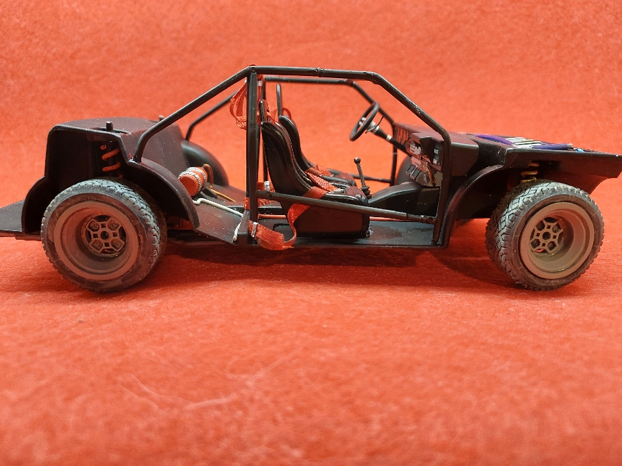

Gracias por los comentarios. Hay que trabajarlo mucho pero creo que al final quedará algo decente..
Os dejo los ultimos avances. Ruedas, suspensión y los bajos aunque se me ha olvidado sacarle foto.

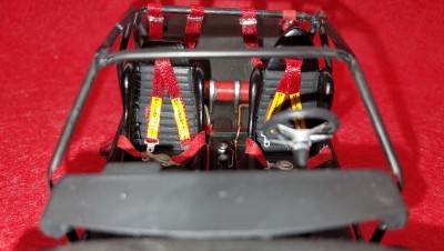

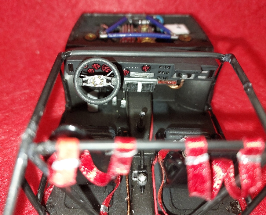

¡Por Dios, los cintos anclados ahí ni de coña!
Para los laterales vale porque se van a ver poco, pero los de los hombros a la barra superior del arco nunca, ahí no van (ni en este coche ni en ninguno). Tienes que llevar los anclajes al panel trasero que separa habitáculo del maletero :wink: .
Con el trabajo de detallado que llevas es un pena que los arneses se queden de esa manera tan antinatural.., ya que no sujetarían a los pilotos :shock:
Re: Seat 131 Abarth rally San Remo Italeri.
Te doy la razón en que quedan muy altos pero si que pueden ir anclados a las barras. De hecho venden barras de sujeción para colocar detrás de los asientos. En Internet he visto varios pero como te digo un poco más bajos...
Mensajes: 11610
Hay que recordar de cuando es ese coche. En aquellos años, no existirá las estructuras tubulares que hay ahora, y no había muchas barras horizontales en los coches de rally porque los cientos se enganchaban siempre al suelo o a la parte trasera de los asientos, una vez quitados éstos. Ahora, lógicamente hay mucho de todo, con mas seguridad, más ligeros pero siempre irán más a ajo que las aberturas para evitar El posible movimiento del piloto hacia arriba.
