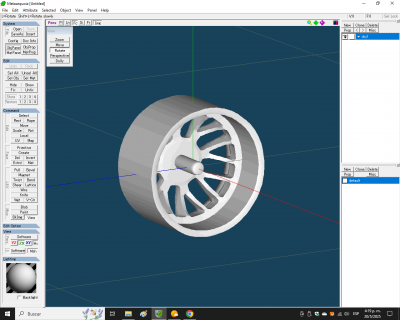

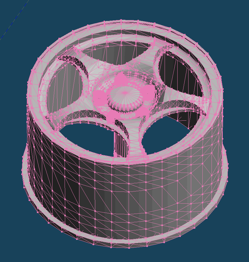

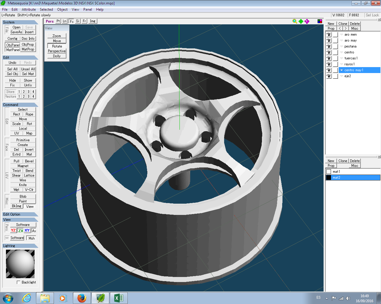

El primer modelo que hice fue la llanta del NSX R para mi maqueta de Tamiya, y como siempre, buscar fotografias de la llanta real para replicar en el software.
Espero que les sea util y entretenido, pronto seguire con esto.

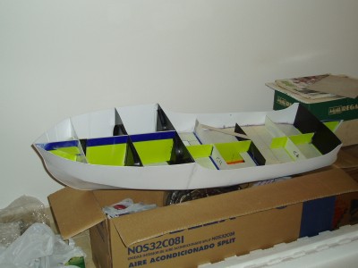

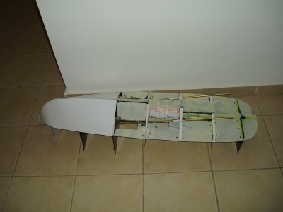

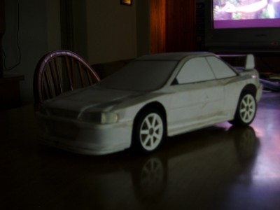

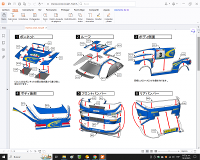

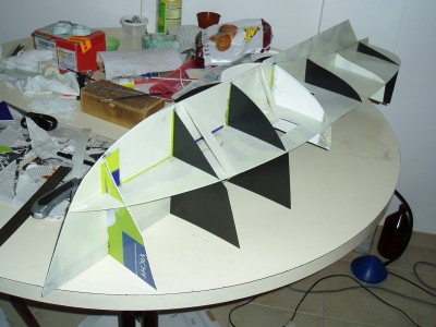

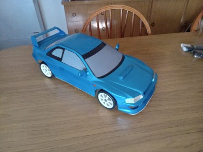

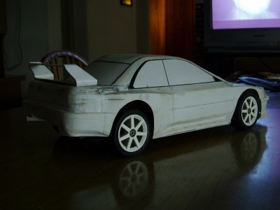

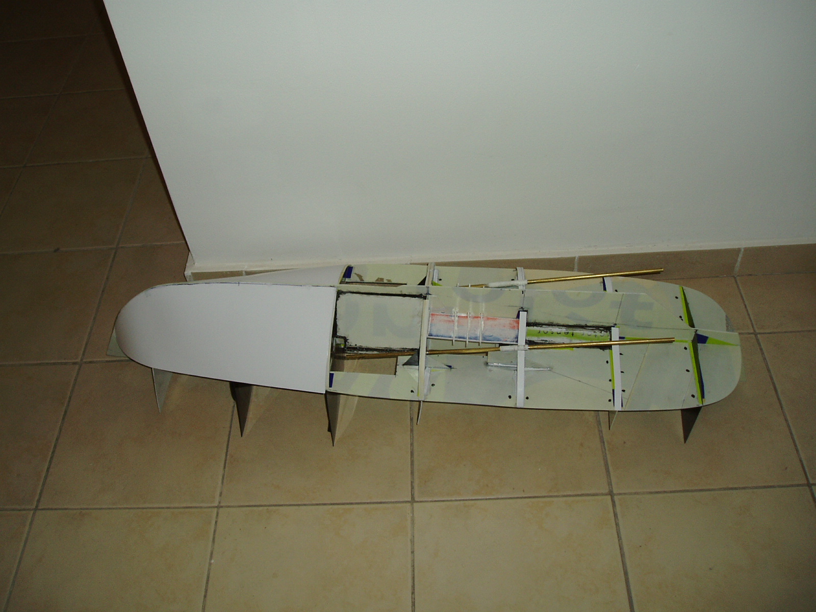

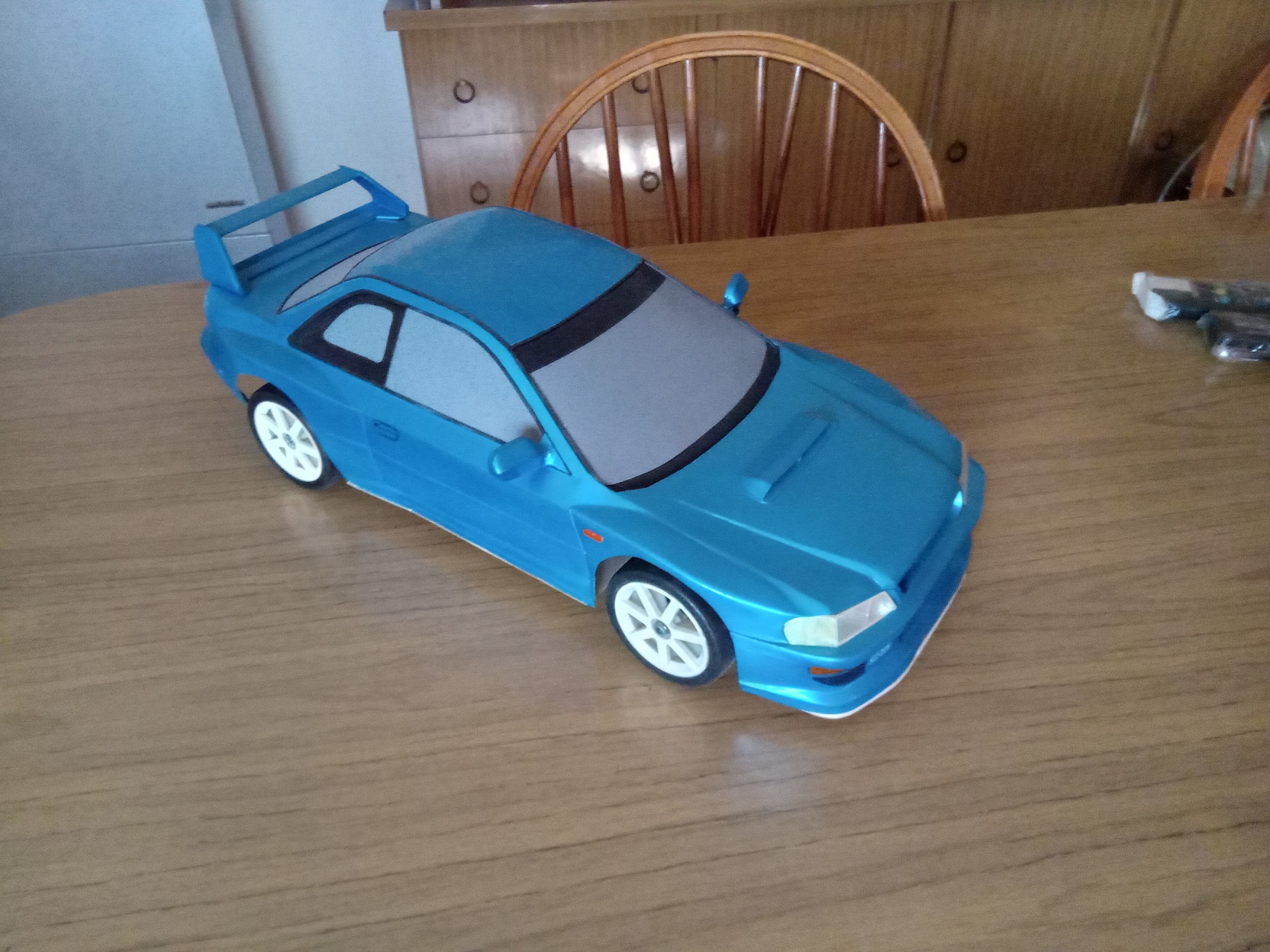

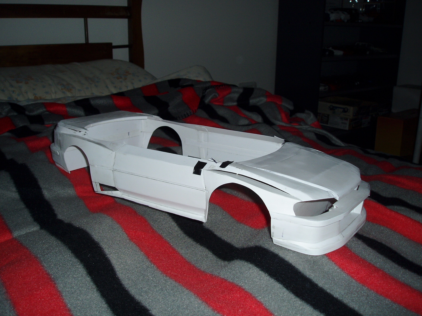

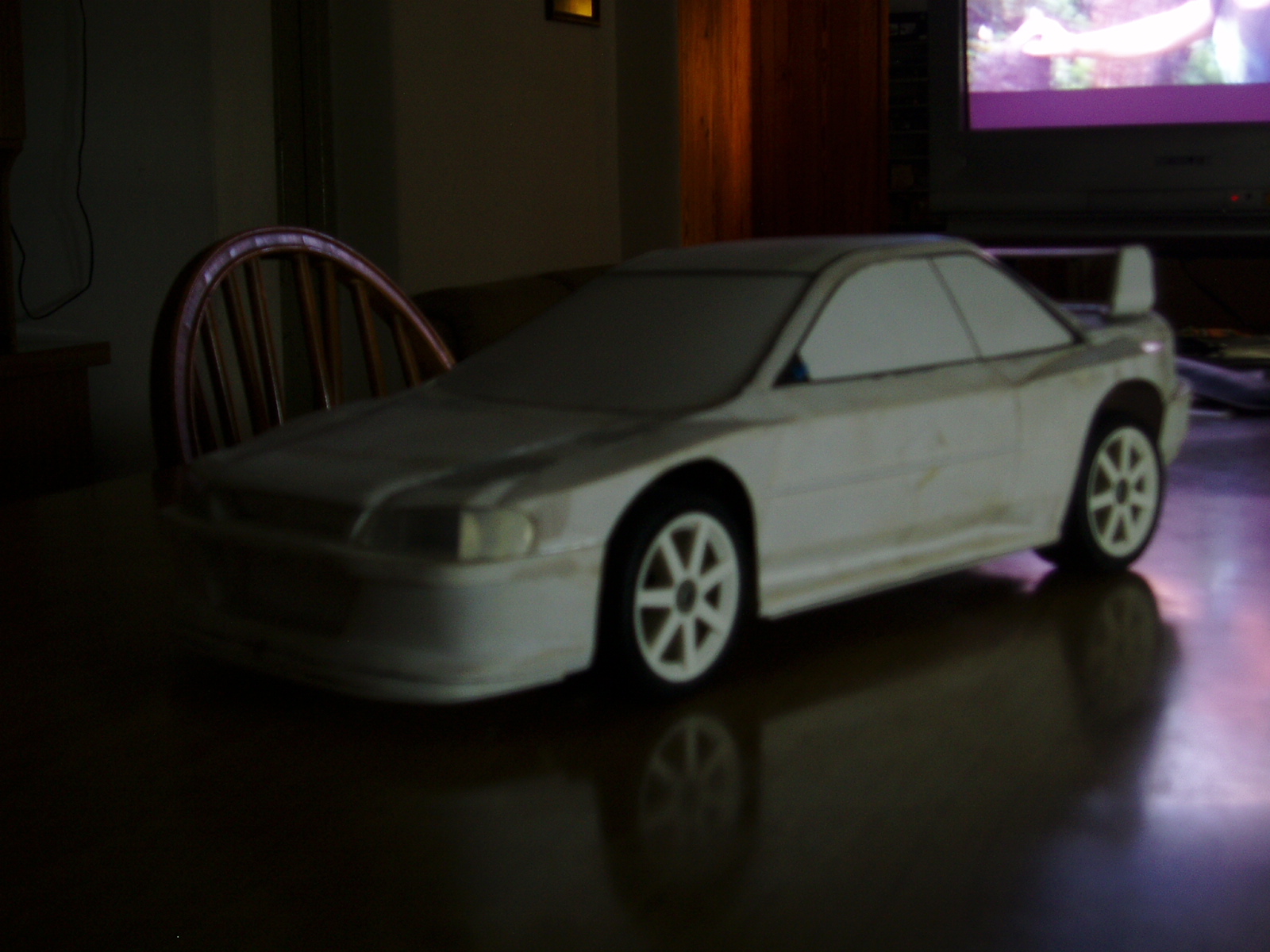

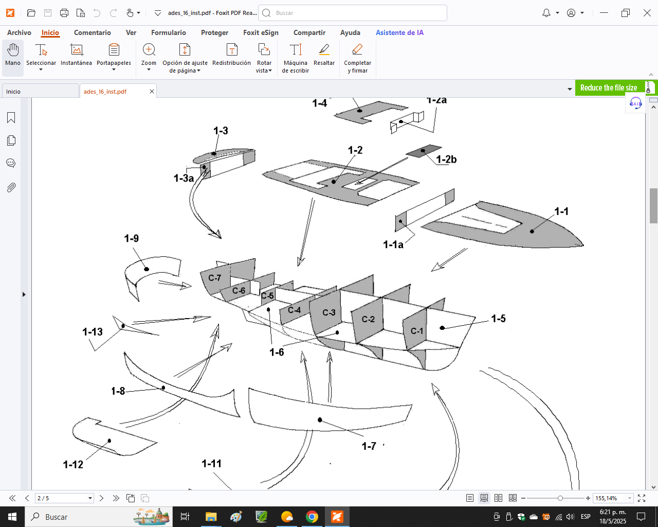

antes de seguir de lleno con esto, les voy a mostrar lo que se puede hacer con modelos de papel (archivos pdf).
Este por ejemplo cambiando la escala mi viejo queria un barquito para mandarlo a pescar, RC.

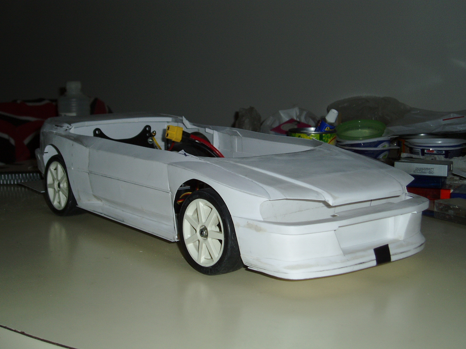

Este otro cambiando la escala no es una maravilla, pero para un RC, zafa.
Para dejarlo mucho mejor tendria que haber gastado mucha masilla.
Pepakura es similar, te muestra un modelo 3D y se imprime en papel. Todo archivo con extension admisible, es factible de llevarlo a 2D.

quedaba pendiente el tema de la NSX, pero no encuentro mi archivo de diseño, solo un par de archivos de respaldo

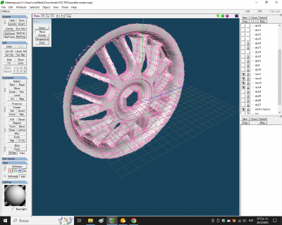

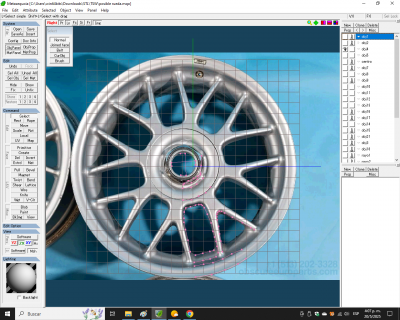

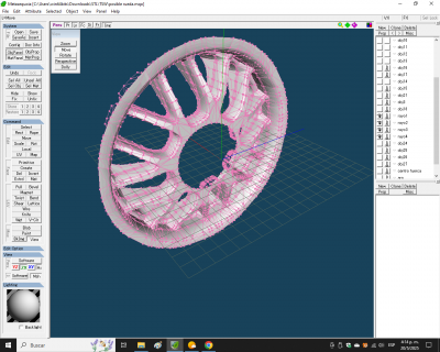

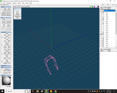

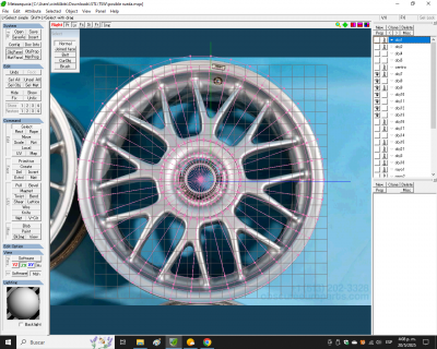

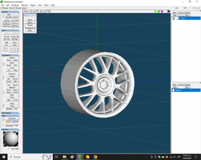

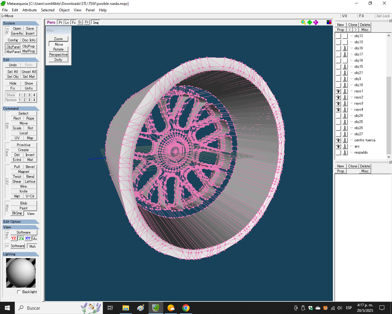

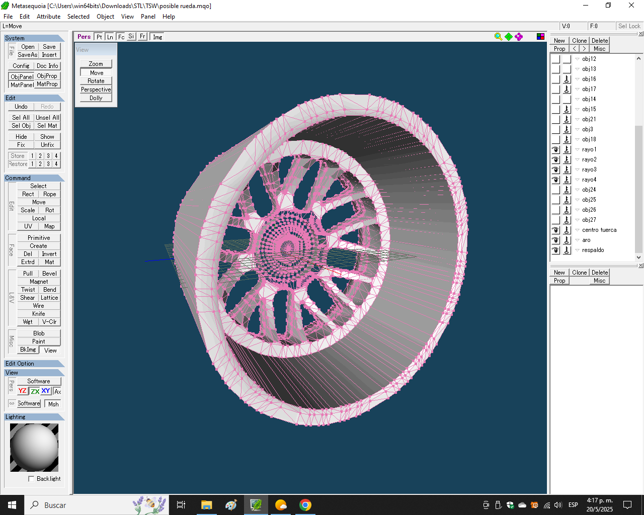

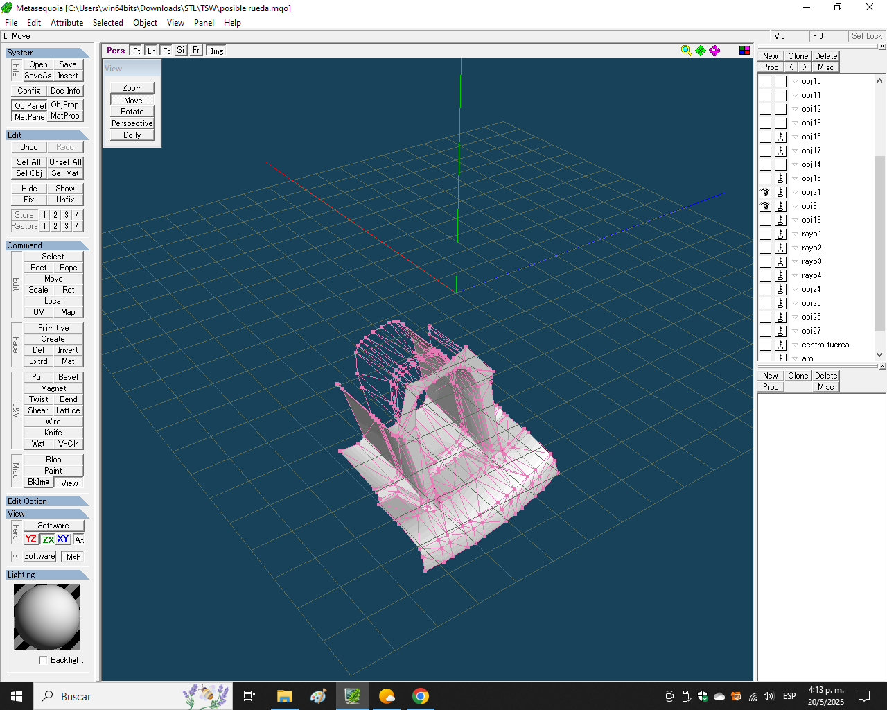

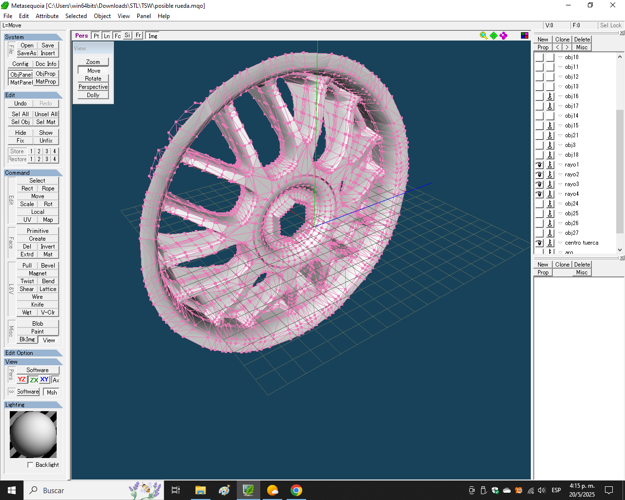

les muestro como hice para diseñar una llanta, en particular la TSW Hockenheim R, para lo cual como en todo es conseguir fotografias de lo que queremos reproducir.
Empezamos, para mi desarrollo utilizo Metasequoia, ya que abre varios formatos y durante la construccion del modelo hasta llegar al producto casi final, no necesito medidas; la version mas reciente paga si tiene medidas.
Tomo la siguiente fotografia y la ubico en uno de las vistas que tiene el programa, luego elijo hacer una serie de lineas y perfilo un rayo de la rueda. En este caso es facil de realizar el modelo porque es algo repetitivo, es una pieza basicamente circular, por lo que los rayos una vez construidos se repiten. Marco ademas los diferentes diametros que caracterizan la llanta. Creo una sucesion de cuerpos cilindricos concentricos que me ayudaran para la construccion. Con la linea que contornea el rayo, lo clono y desplazo para empezar a dar forma y volumen, tambien se puede escalar, por lo que creo los bordes redondeados del rayo. Creando fases entre los puntos, pueden ser de 3 o cuatro puntos, empiezo a crear la superficie de la llanta, lo que se vera de la llanta. Como explique por ser una figura circular y simetrica, uso la herramienta espejo, y creo la parte de enfrente del rayo. Una vista tridimensional de como vamos Vuelvo a usar la herramienta espejo y creo su opuesto en la parte superior Clono lo hecho hasta el momento, giro con la herramienta para tal fin y termino el modelo creando fases entre las partes clonadas Asi tengo el frente de la llanta.
Con el cuerpo cilindrico que habia hecho al principio con las medidas caracteristicas de la llanta hago el centro, escalando y desplazando los distintos circulos para dar la forma adecuada. Creo un hexagono y con fases lo uno al centro Nuevamente uso los cilindros creados al principio y los utilizo para hacer el aro donde apoyara el neumatico, el interno se hace de igual forma, invirtiendo el lado donde esta la fase.

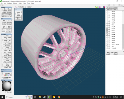

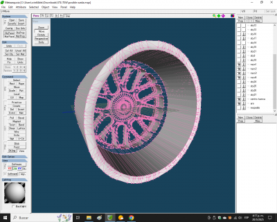

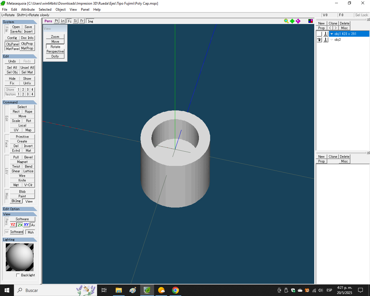

Seguimos
el dorso Creando fases entre los puntos que constituyen nuestro modelo hago el fondo de la llanta dejo a proposito sin cerrar el modelo para luego encajar el tipo de acople que quiera. En este caso elijo tipo Tamiya Este otro es tipo Fujimi Ya tengo mi llanta terminada. Este trabajo conociendo mas del 50% de las funciones del programa me llevo 3 dias.
