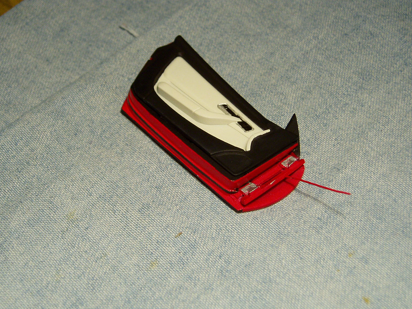

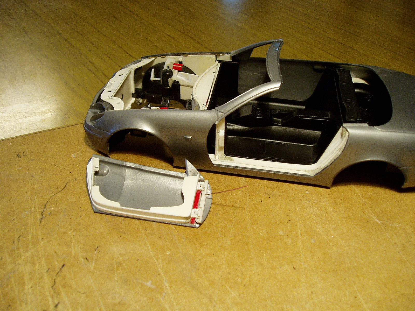

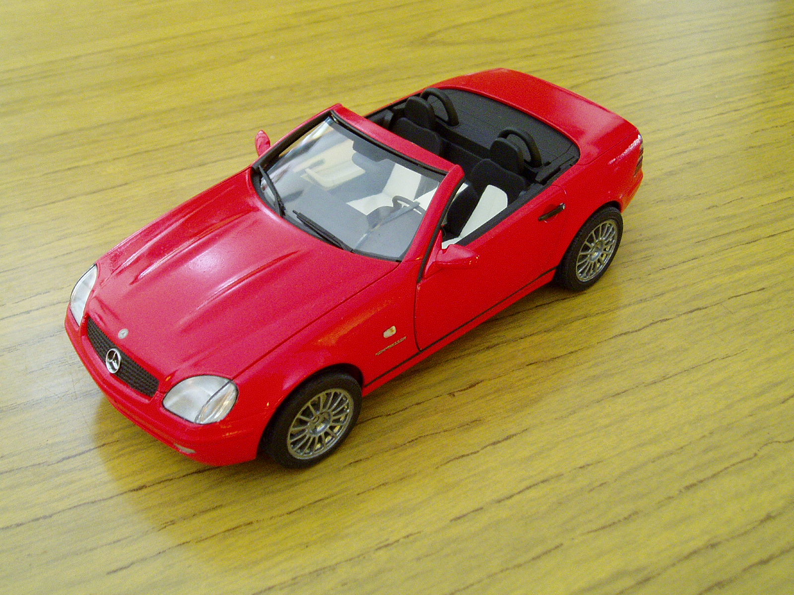

La finalidad de esta publicación es simple, siempre con la misma intencion, mejorar nuestros modelos. Como habran visto en mi ultima maqueta decidí abrir las puertas, solo la del conductor en el Mercedes Benz SLK 1/24 de Tamiya, para lo cual como en todos los casos busque información fotográfica para ver en detalle como resolver el tema en el modelo, tratando de replicar lo mas exacto posible el vehiculo real. He visto como crece dia a dia la cantidad de vistas que tiene este modelo en otro foro donde lo publique, lo cual me indica que debo explicar como hacer este trabajo, que no es tan complicado, hacemos lo mismo que con las bisagras del capot, nos tomamos un buen trabajo en tratar de replicarlas.
Bueno, lo primero cortar la puerta, hay diferentes métodos, yo uso la trincheta del lado que no tiene filo pasando sucesivamente hasta que el plastico se corta. Seguido construyo el contra marco en la carrocería, pero el parante donde están ancladas las bisagras lo divido en dos partes verticales, una queda fija en la carrocería y la otra va en la puerta. Logro de esta forma obtener un encastre en la carrocería para ubicar luego la puerta.
Realizo las bisagras en escala con plástico y las pego alineandolas en el medio parante correspondiente a la puerta, ubicándolo en la carroceria; seguidamente ubico la puerta alineada con la carrocería y con ayuda de laminas de plástico pego las bisagras a la puerta. De esta forma queda medio parante en la carrocería y medio parante en la puerta. Lo siguiente es hacer el perfil de la puerta, dar volumen y respetar lo mas posible la forma del modelo real. Para que la puerto no este suelta girando en las bisagras ubicamos un iman en la puerta y otro en la carrocería, o en su reemplazo una hojala ferrica para que pegue el iman.
PD: ese hilo metalico que se ve es para guia para que el encastre entre derecho (perpendicular).
