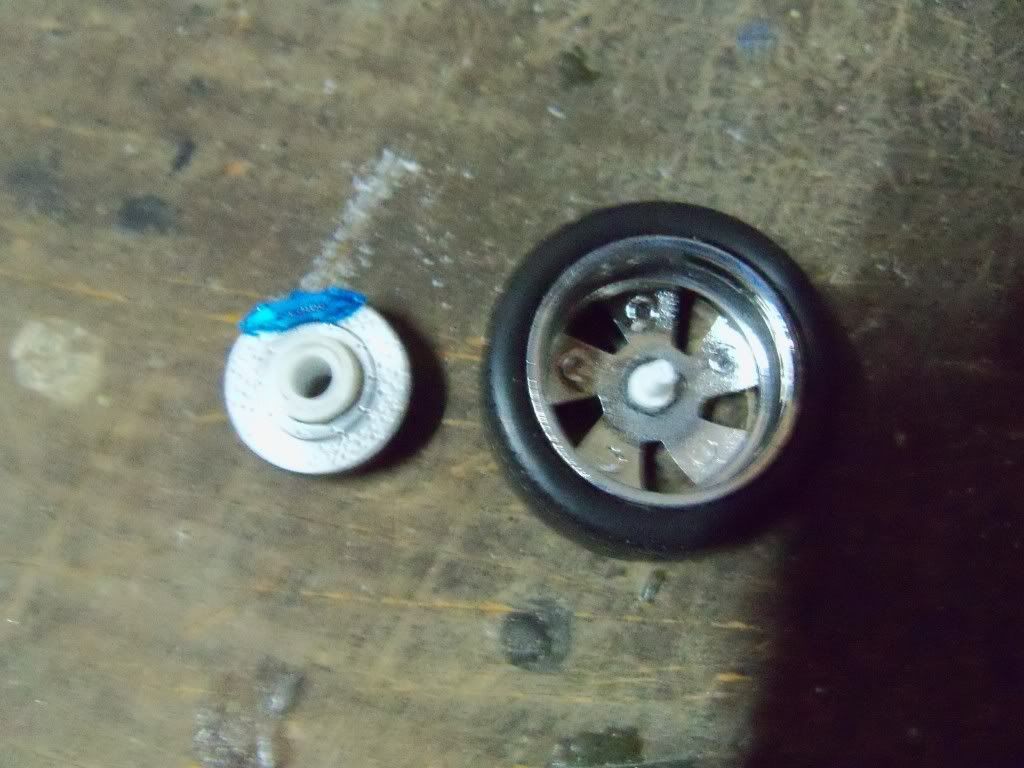

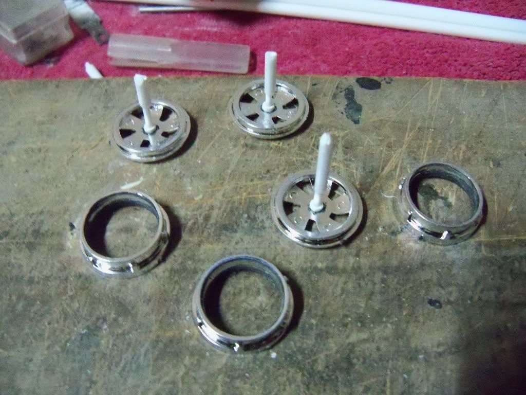

Depende que tipo de frenos le vas a colocar, es la forma de hacer el buje.
Si vas a ocupar los de la maqueta tendras que rebajar el soporte que trae la llanta en su interior y colocar un macho en los discos para poder colocar un buje de goma y asi colocar las llantar.
Si vas a colocar otro tipo de discos lo mas recomendable es hacerlos tipo tamiya, osea; rebajar el soporte del interior de la llanta y colocarle un macho pegado en la llanta y el buje dentro del disco.
Algo asi
Espero te sirva y ya veremos que sacas de todo este embrollo

Zausta , asi como te dice el sanjuanino de Jose Felix , los hago yo con los DTM de Revell y quedan perfectos .

Mike, si, ese post lo habia visto y no me genera ningún problema, de hecho ya he convertido un buje hembra en macho sin problemas.
Jose Félix, muchas gracias. Como en Portugal no puedo ver las fotografias por estar el PC capado, asi que tengo que esperar al viernes que llegue a España otra vez :evil: , pero me imagino que es lo que busco, además ya lo confirma el gran Omar.
Me da que voy a tener que poner un macho en la zona de anclaje del chasis, para que case con la hembra de la rueda. Y pensándolo friamente casi que mejor, así puedo jugar con la altura de las ruedas con respecto al chasis (lo que vulgarmente se llama bajar las suspensiones)
Por cierto, los discos son los del kit, que no vienen con agujero en el centro, creo que tendré que hacer un agujero en el centro del tamaño del buje de la rueda para que el buje entre por el disco y case con el macho.
Gracias a todos, ya lo tengo mucho más claro.
