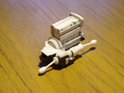

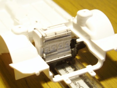

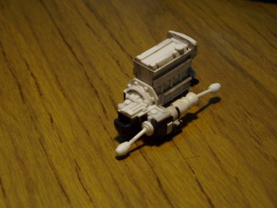

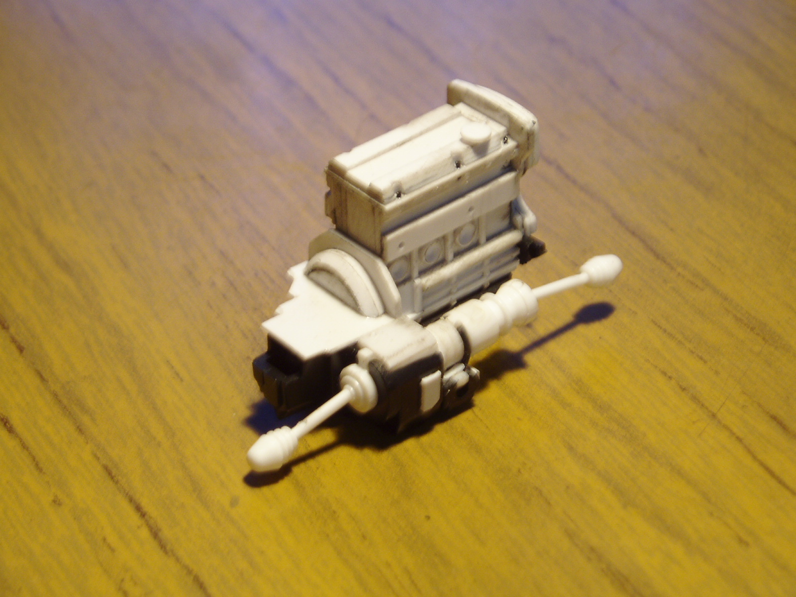

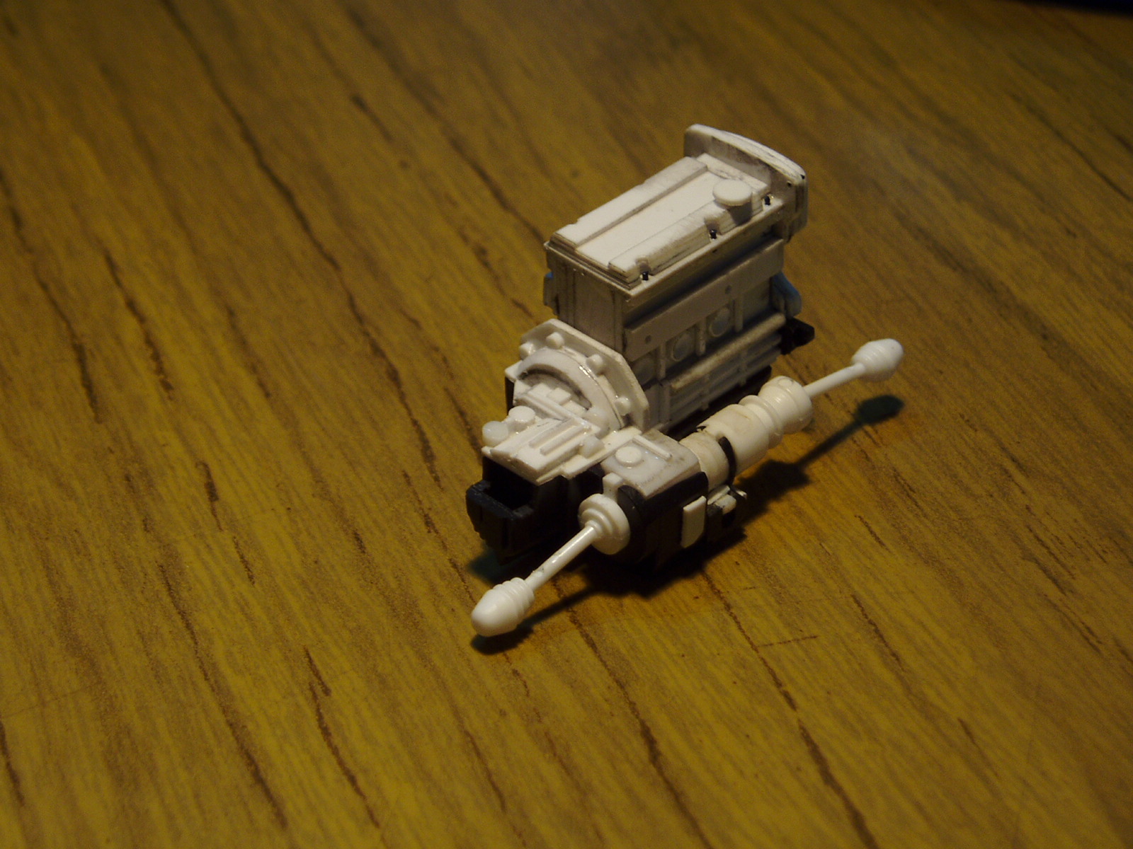

Hola, algo mas
presentando para ver en conjunto
con plancha de 1 mm hago un circulo y corto en semicirculo para hacer la caja; con lamina de 0.5 mm hago una base
con sacabocado y lamina de 0.5 y 1 mm hago tapas y con lamina de 0.5 mm cortadas en tiras de 0.5 mm hago nervaduras; los anclajes de la caja al block son de grapa estirada y cortada.
Saludos. Germán.

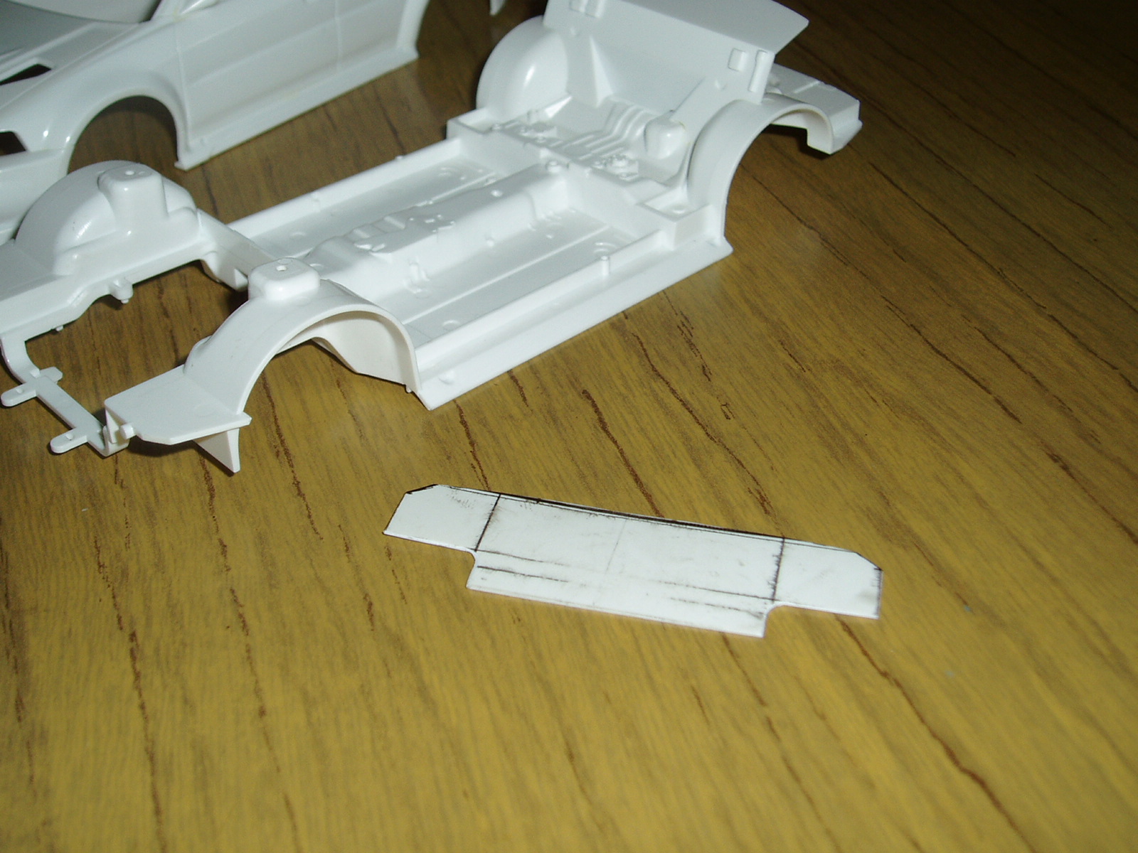

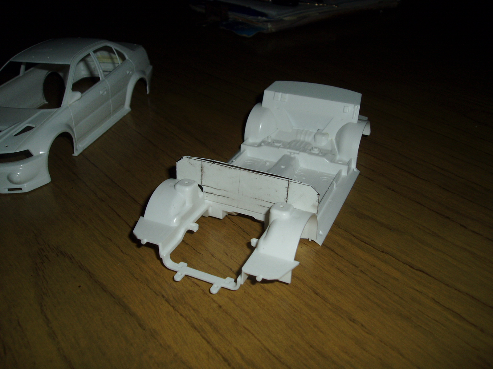

Hola muchachos,
luego de las vacaciones de invierno de mis sobrinos, empezare a retomar las cosas.
He realizado en plastico alto impacto de 0.5 mm la base del firewall (tediosa tarea).
luego ire agragando capas para llegar al espesor necesario para que quede a ras con el capot (son aproximadamente 4,5 a 5 mm)
estas capas son las que daran la forma definitiva y caracteristica del firewall.
Saludos. Germán.

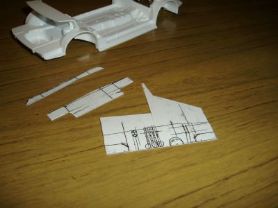

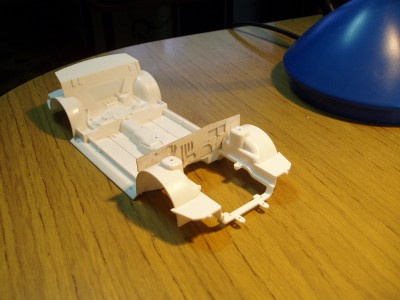

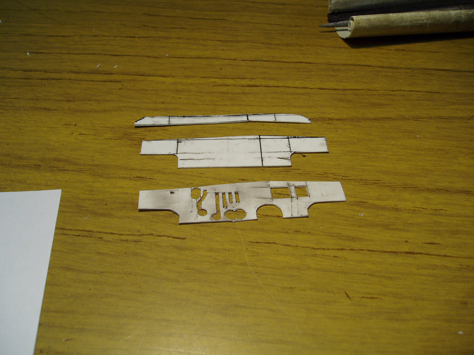

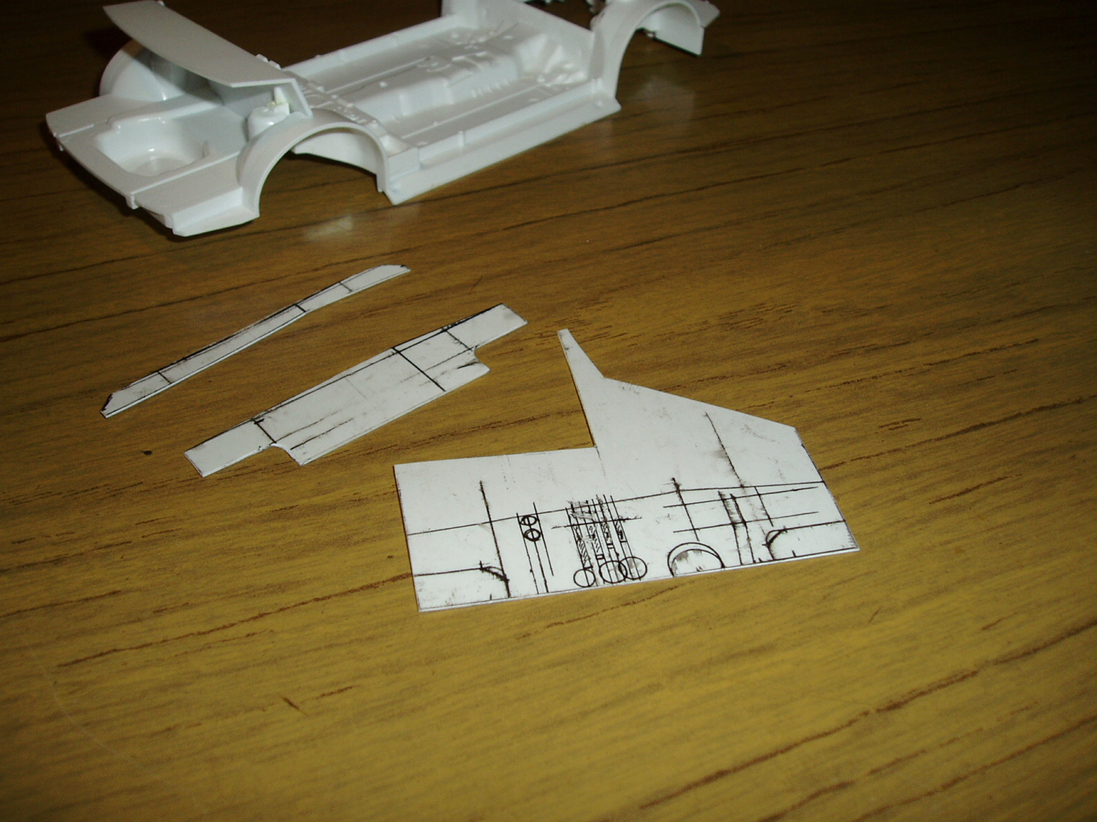

Hola,
aqui algunos pocos adelantos
el fondo del firewall es escalonado por lo que he cortado en dos y he dibujado las molduras del mismo
ya recortado
y una vista general
Faltan algunos detalles que van sobre relieve pero la mayor parte ya esta hecha.
Saludos y gracias por mirar.
