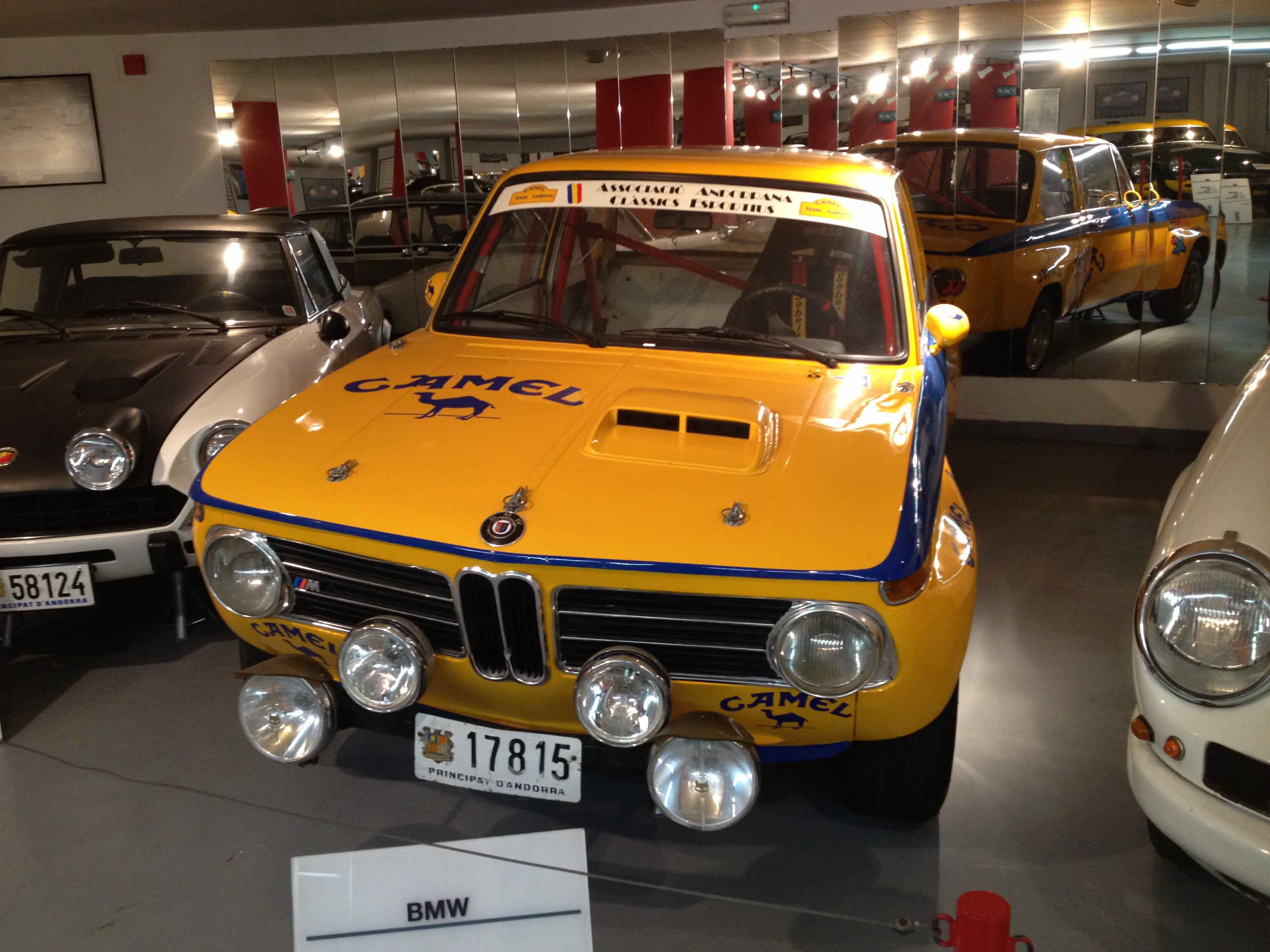

me encontre esta fotito te la comparto 8)
