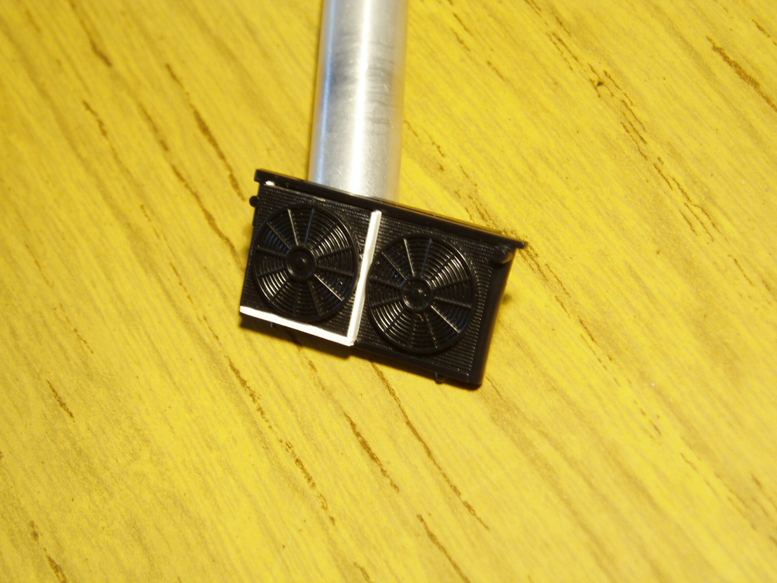

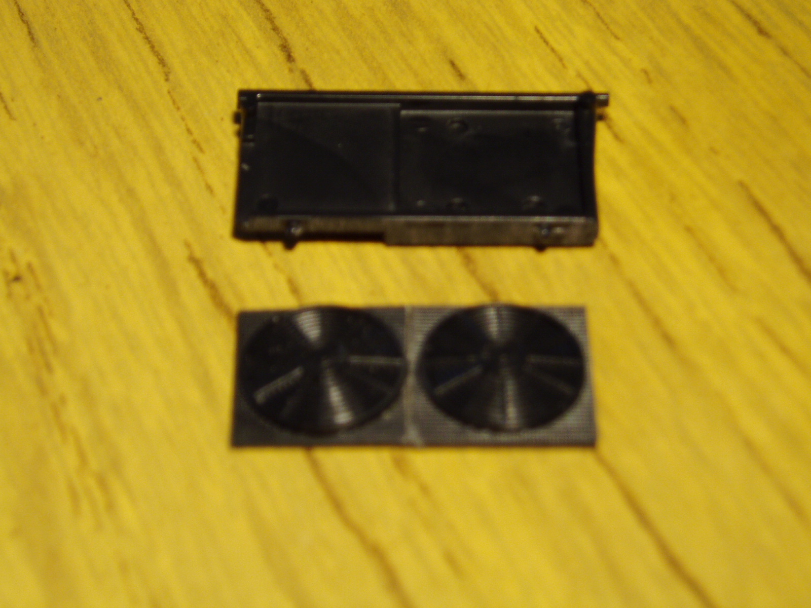

estuve con el tema del radiador del 206 ya que hay del lado interno un intercooler y la maqueta no lo trae, asi que serrucho y plastico de 0.5mm para hacer una cajita con la parte cortada para mantener el ventilador que si va.

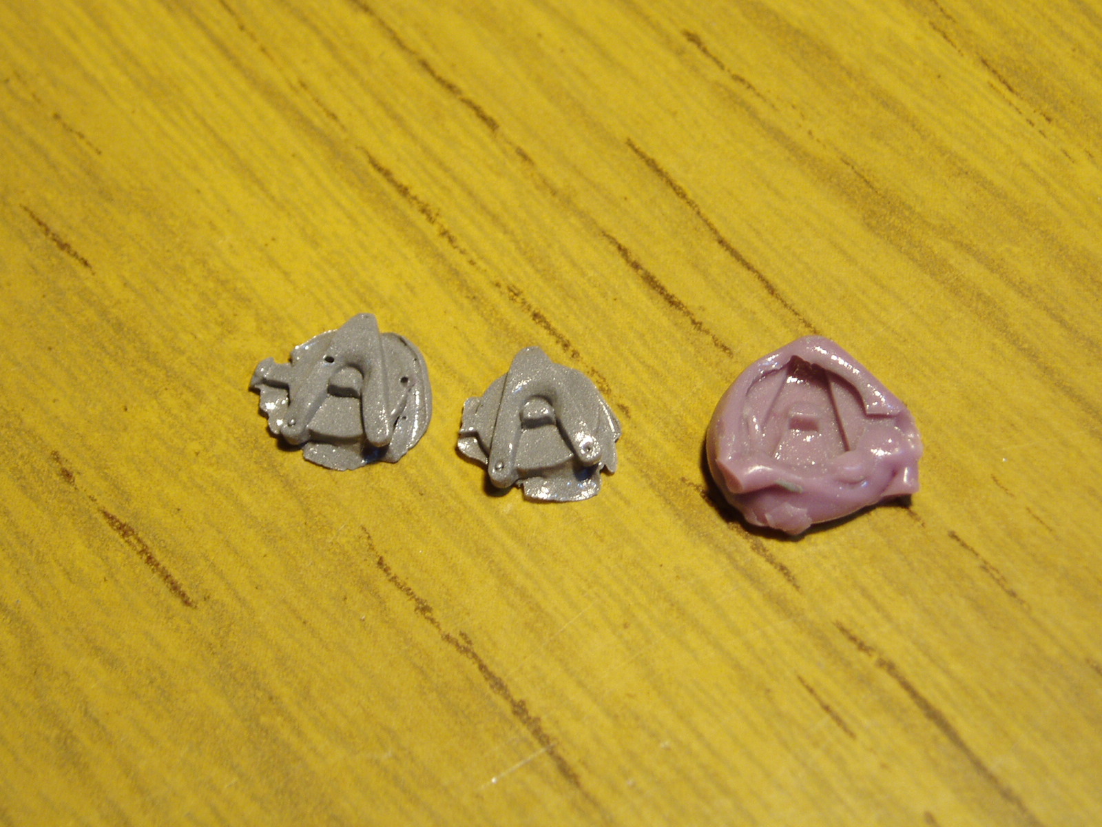

Con silicona hacemos un molde de lo que serian las "cazoletas" copiando las piezas C10 del modelo y con pegamento epoxi replicamos las piezas.
Ahora falta comprobar que las cazoletas permitan que la carroceria cierre con el chasis.

Muchas gracias Mario por tus comentarios; la transformacion es planear lo mas posible como hacerla, los desafios que se presentan se deben solucionar aceptando diferencias para continuar o alli temina, en mi caso, la conversion, puede que alguien no acepte errores y modifique aun mas el modelo.
En estos momentos estoy con las cazoletas delanteras que tocan con los cristales y dificultan el cierre del modelo, en la realidad el parabrisas no llega a las cazoletas hay como 15 cm de luz, asi que aqui tengo que aceptar que se parece y rebajar el parabrisas para que al menos cierre el chasis y la carroceria.

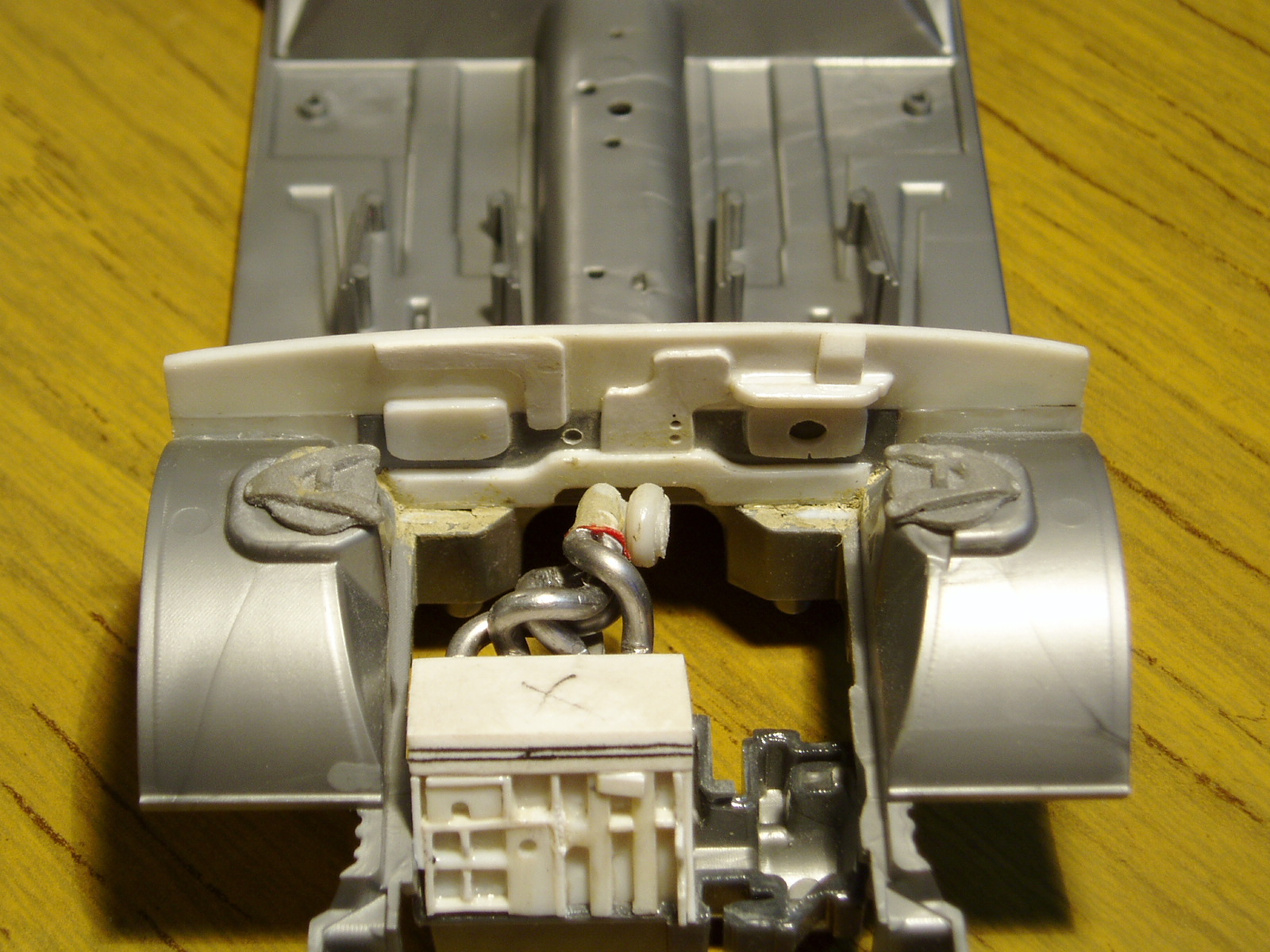

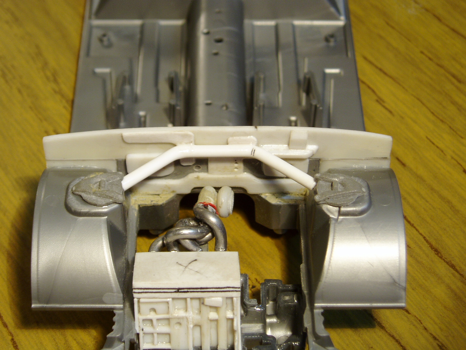

cazoletas en su sitio luego de rebajar algo los cristales, y agregamos la barra de refuerzo entre las torretas
Pronto mas avances del 206.

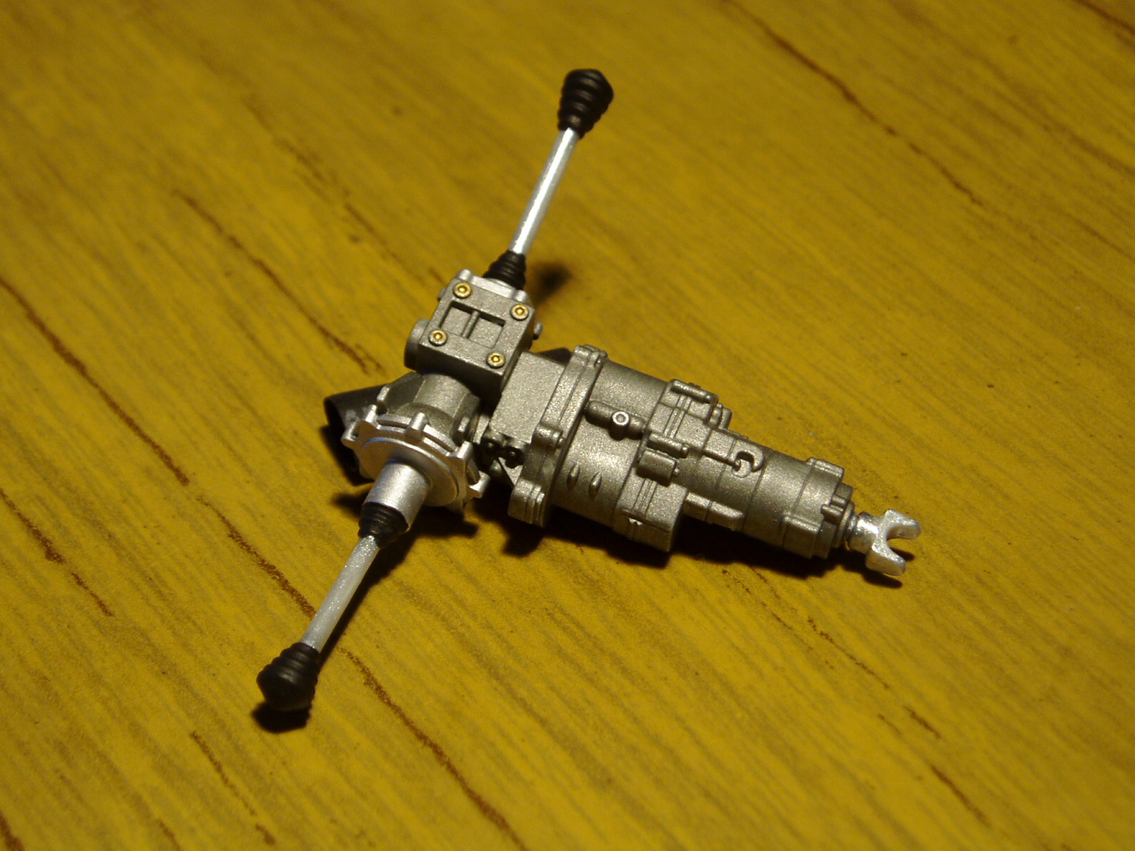

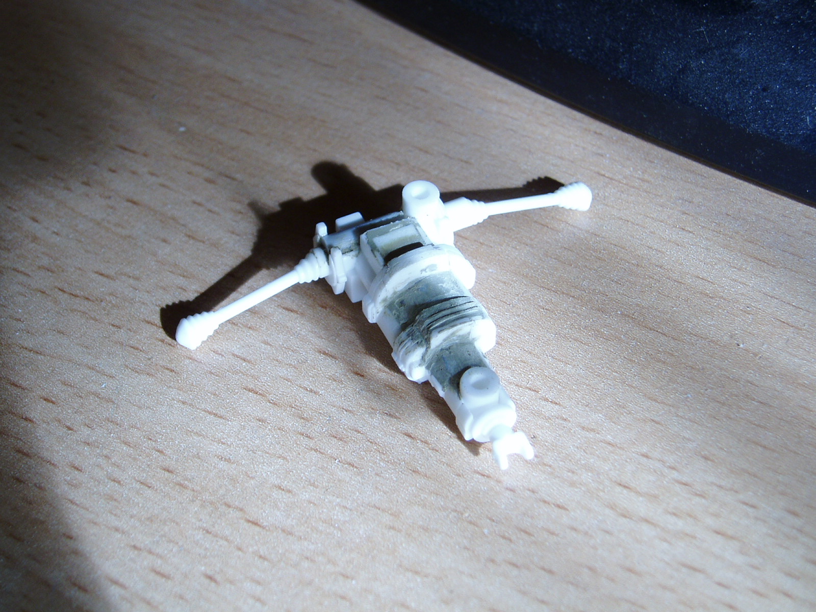

En estos momentos estoy trabajando con el diferencial delantero que viene hueco, rellenando con plastico y masilla.
Mensajes: 5909
termine con el diferencial delantero en cuanto a relleno de sus huecos, asi quedo
