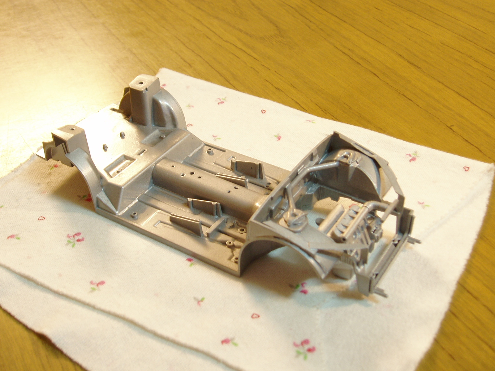

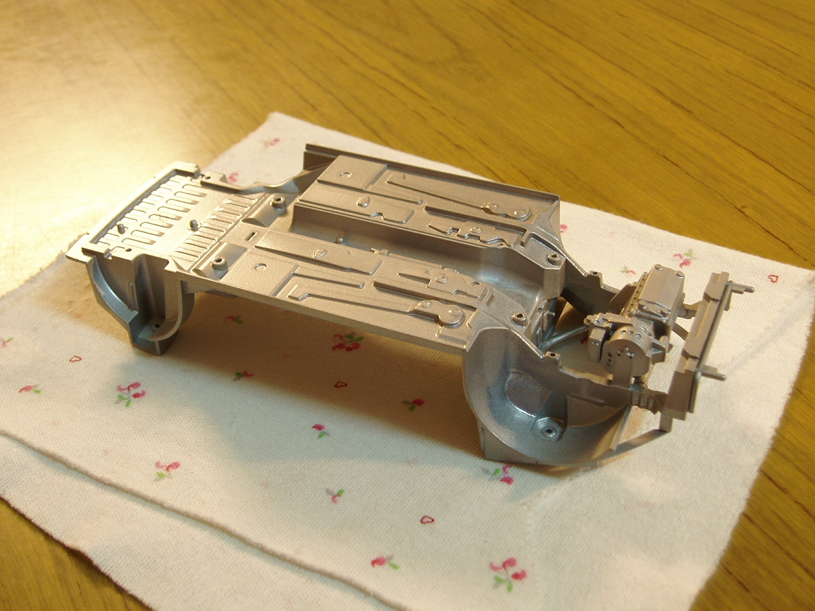

y se vino la seccion pintura por lo menos en el chasis, toco sintetico Aluminio Vernier el cual le dia a toda la pieza, luego enmascare el block motor y le di barniz general Eterna. Asi esta
Seguiremos con algunos detalles pintureros en el motor.

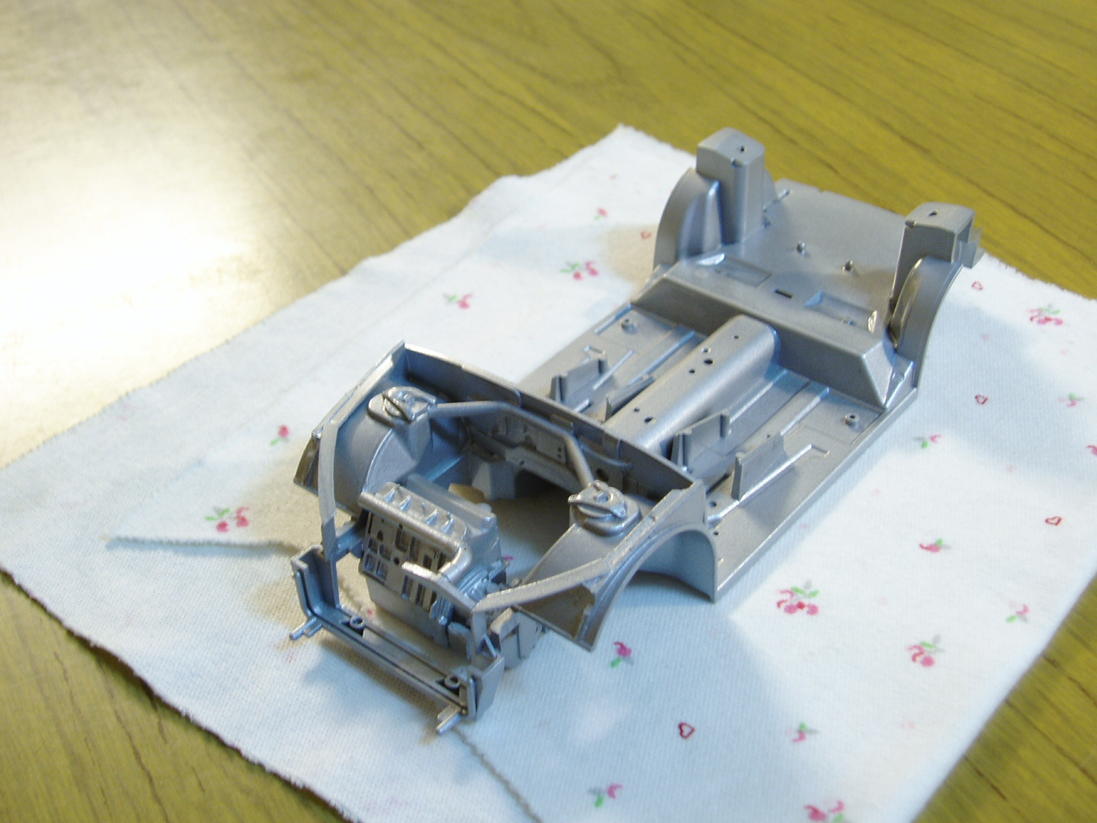

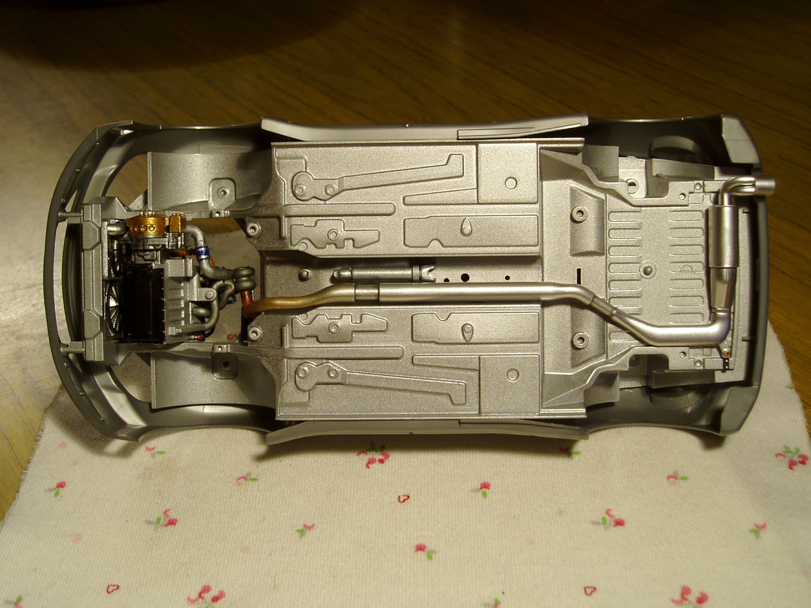

estuve con el motoraco del 206 y pinte y coloque cada una de las piezas que habia realizado. Ahora tengo que esperar por el fotograbado para poder seguir con el capot para definir la ubicacion del filtro de aire en el enginebay. La parte inferior del chasis la tenga bastante avanzada pero como no se si tendre que trabajar el motor por debajo no quiero colocar el diferencial delantero.
Unas fotografias
A la espera del photoetched.

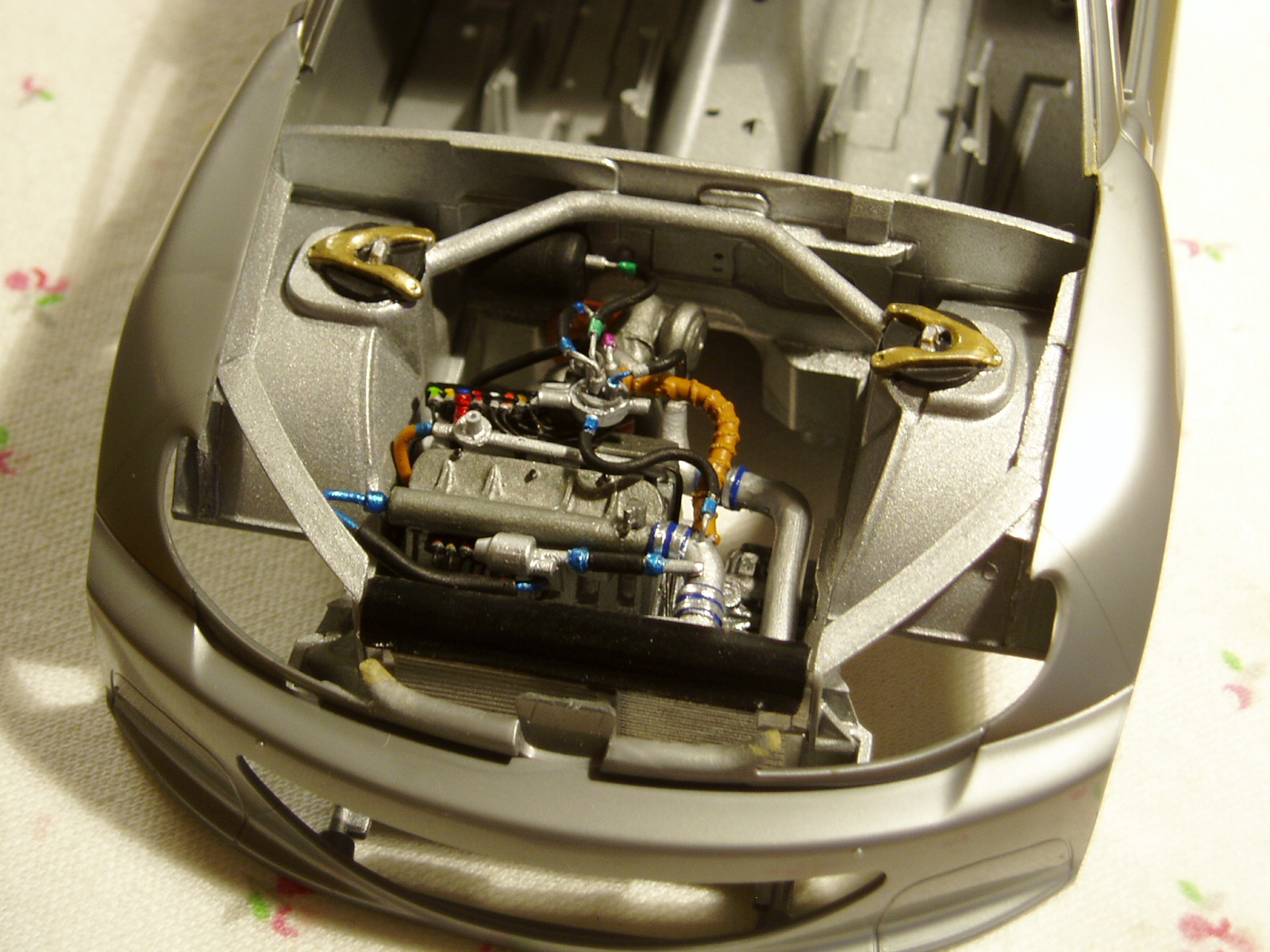

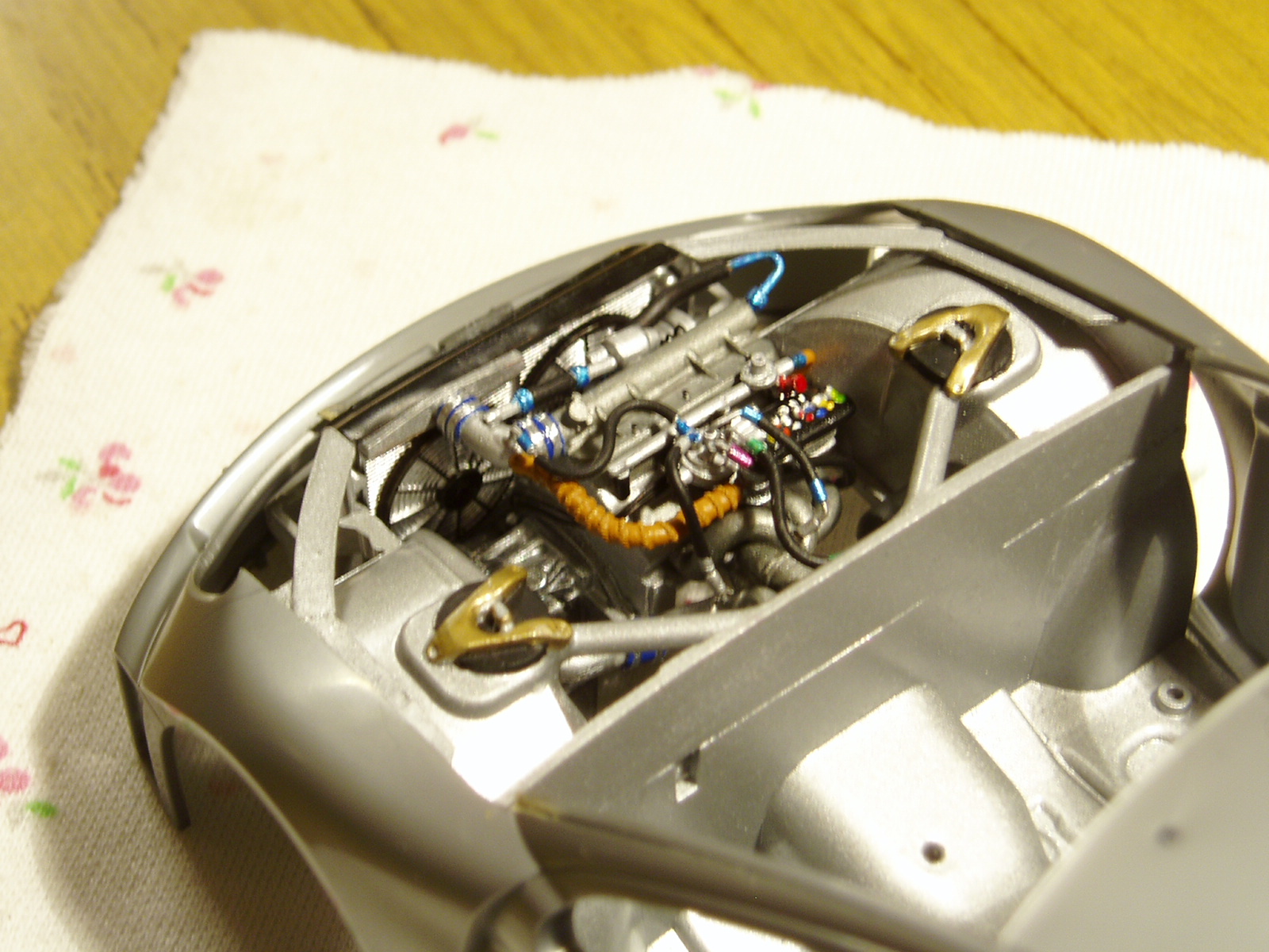

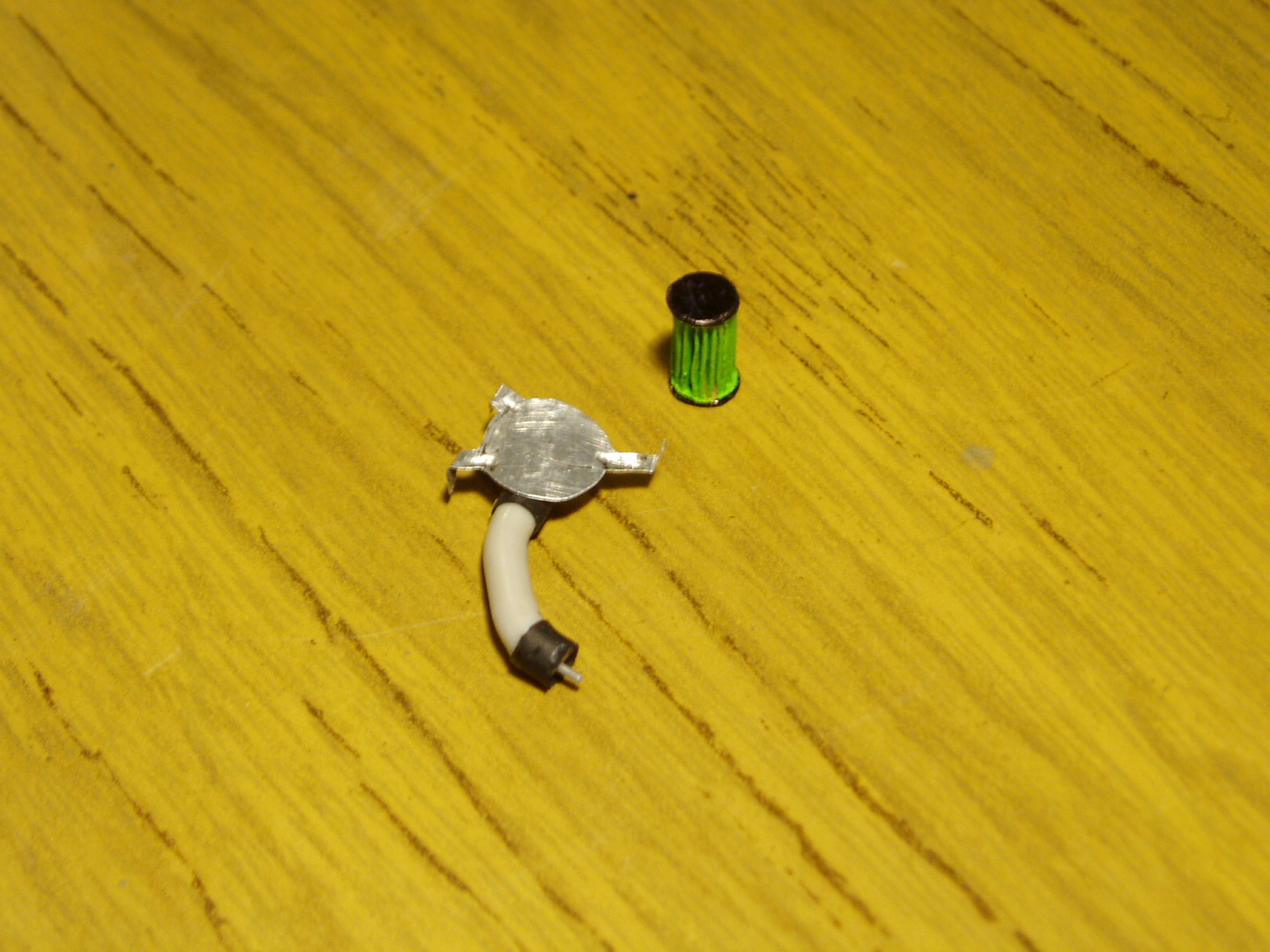

termine, o casi con el vano motor, faltan los reservorios de la suspension y el interior del capot. Hice el filtro de aire, su soporte y algunos tarritos que estan por alli. Las fotografias
Las opticas las pude despegar pero los cristales no sirven para nada o casi ya que tratare de copiarlos a ver si puedo hacer algo parecido. Las partes cromadas estan intactas, auxilio Manafrank!!
