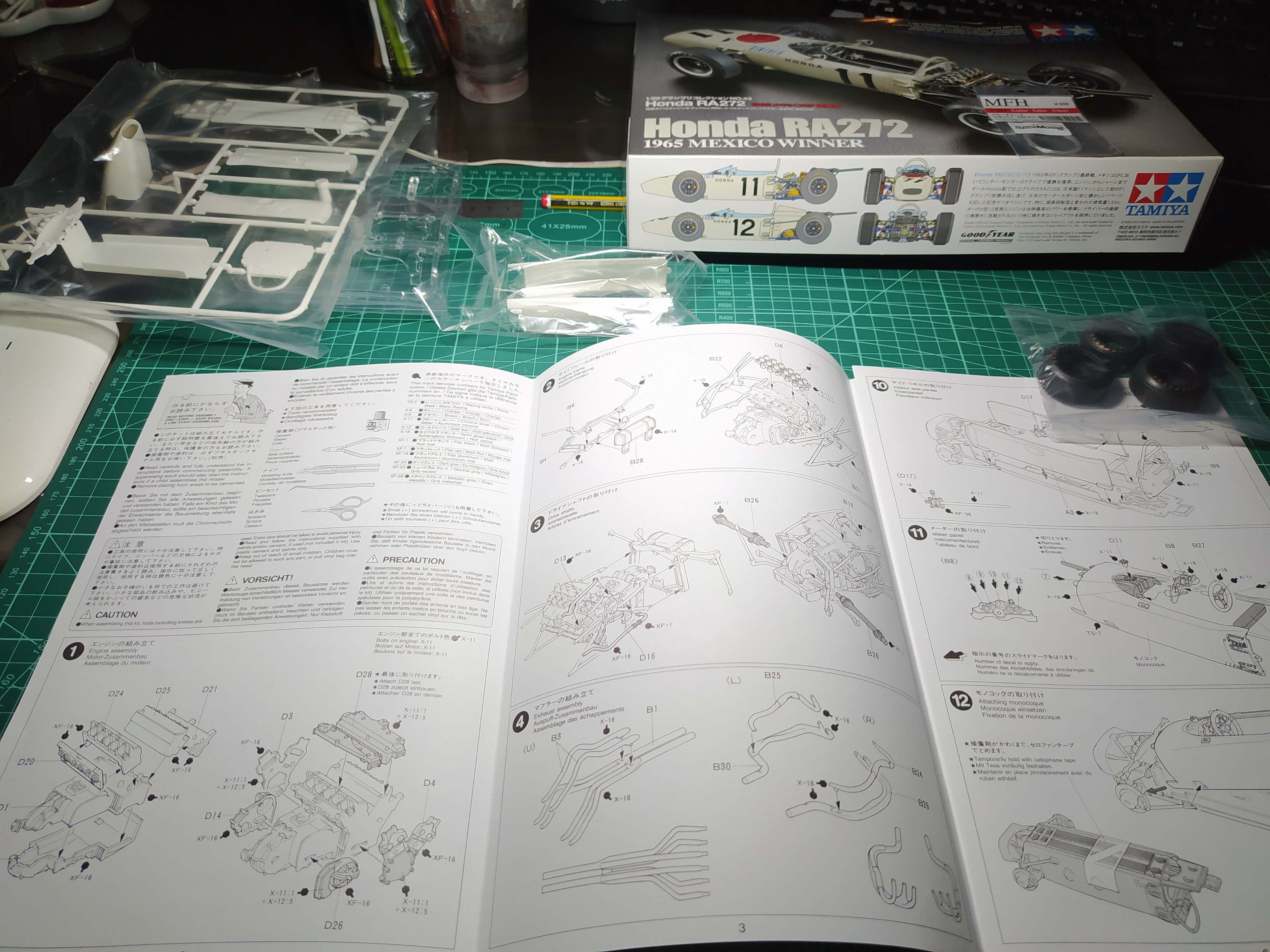

Bueno, pues me presento con este proyecto con el que me inicio en el modelismo de los coches a escala.
Se trata del Honda RA272 de Tamiya escala 1/20 de 1965. Me gustan bastante estos coches, la verdad. Y este me ha parecido que tiene una buena relación calidad precio, con lo cual al tratarse de Tamiya no creo que la maqueta me de problemas (evidentemente los problemas los plantearé yo)
Os dejo unas fotos
Lo primero, echarle un vistazo a las instrucciones para evitar problemas. Es Tamiya, con lo cual no hay problema alguno

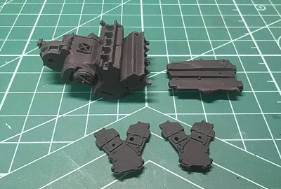

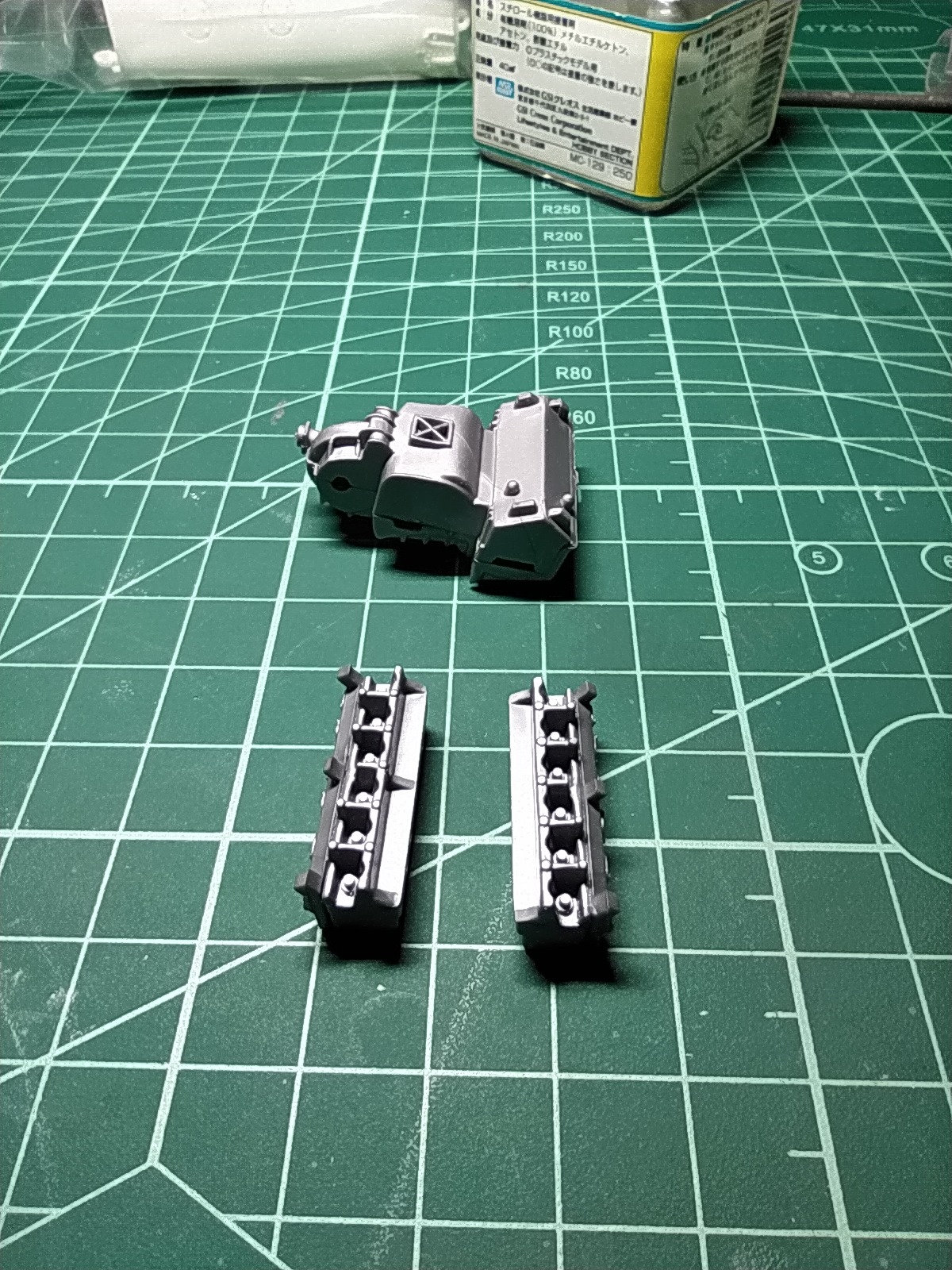

Vistazo del bloque motor

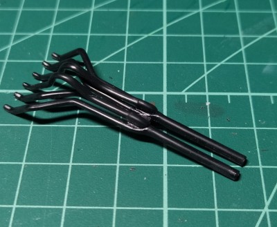

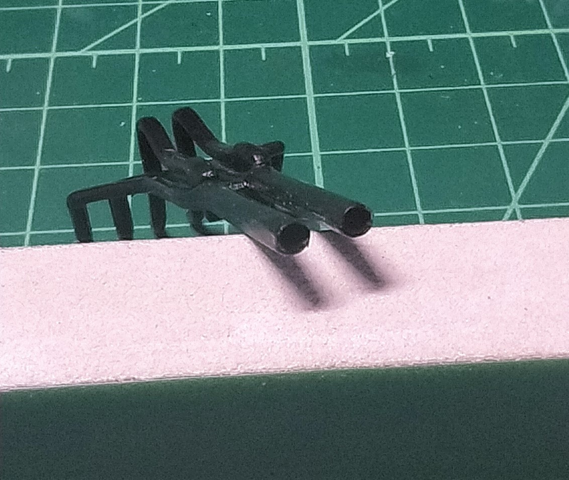

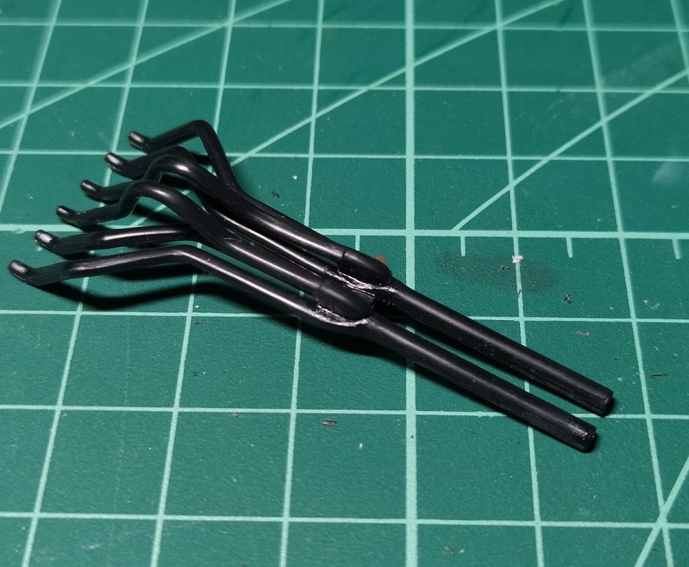

He decidido ir montando parte de los escapes para ver que tal queda el ángulo con el bloque motor por si hay que hacer alguna modificación
Los escapes venían sin agujero, con lo cual los he hecho con la punta de una cuchilla y una broca.

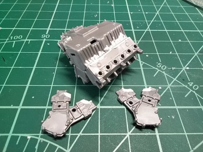

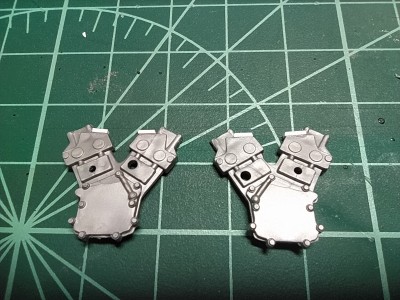

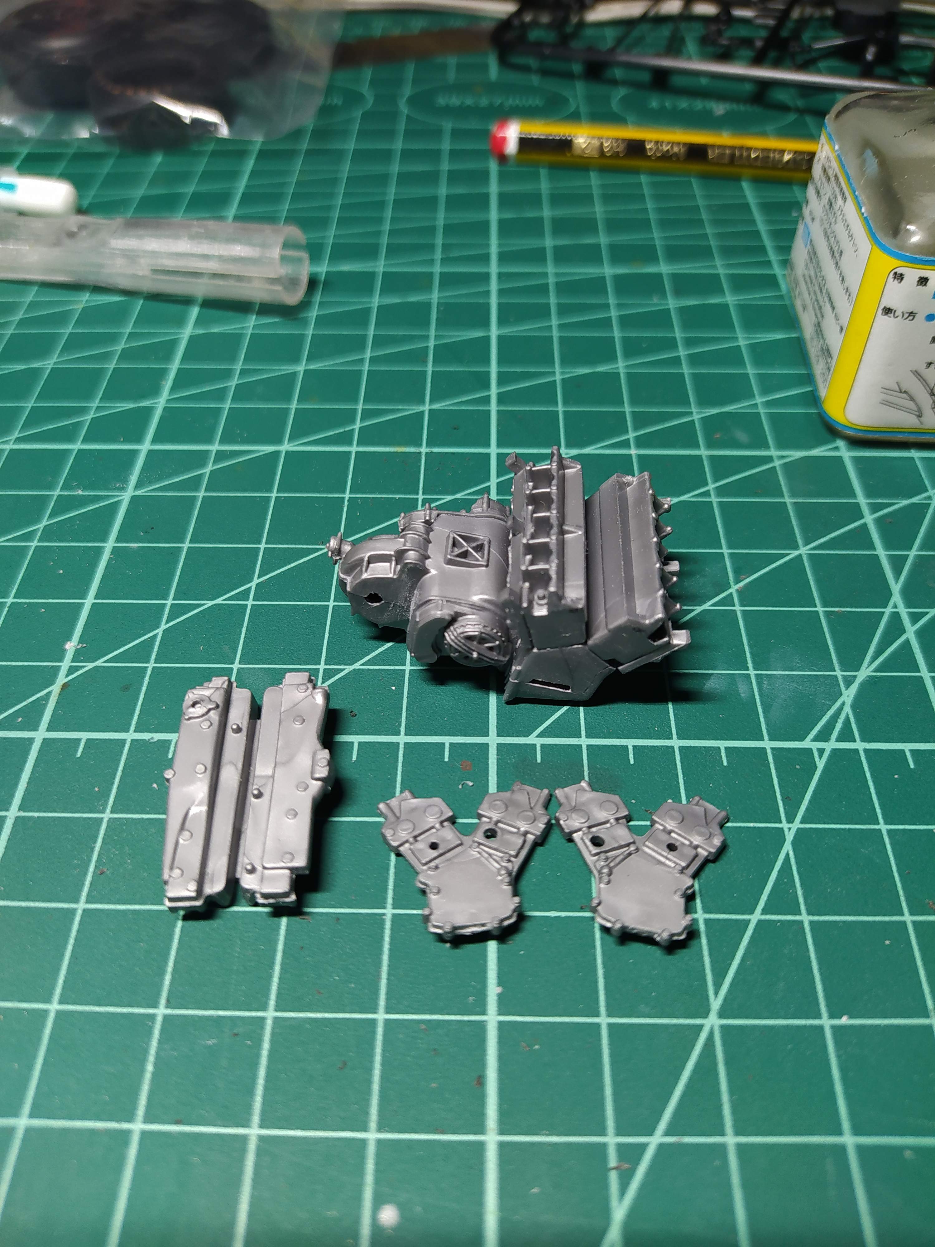

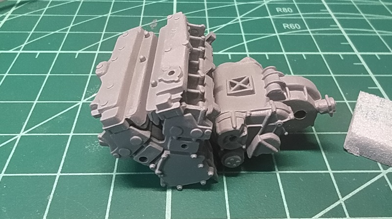

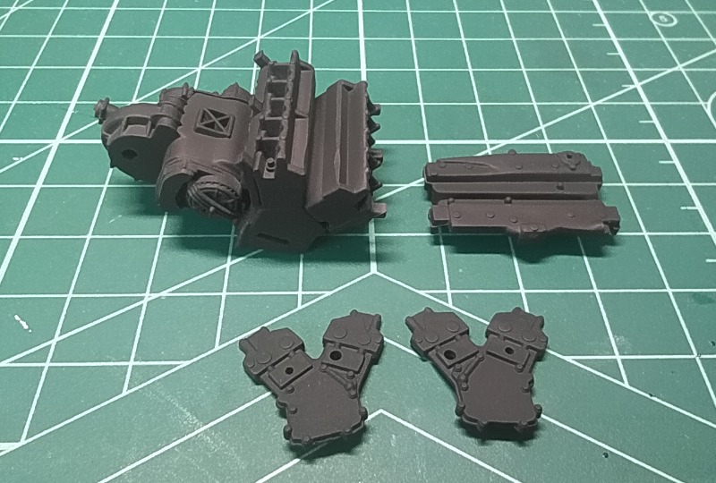

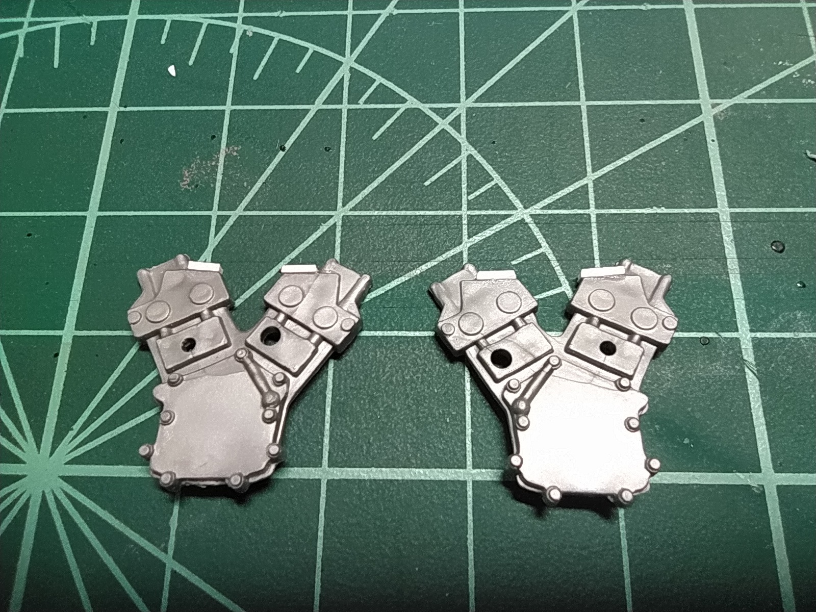

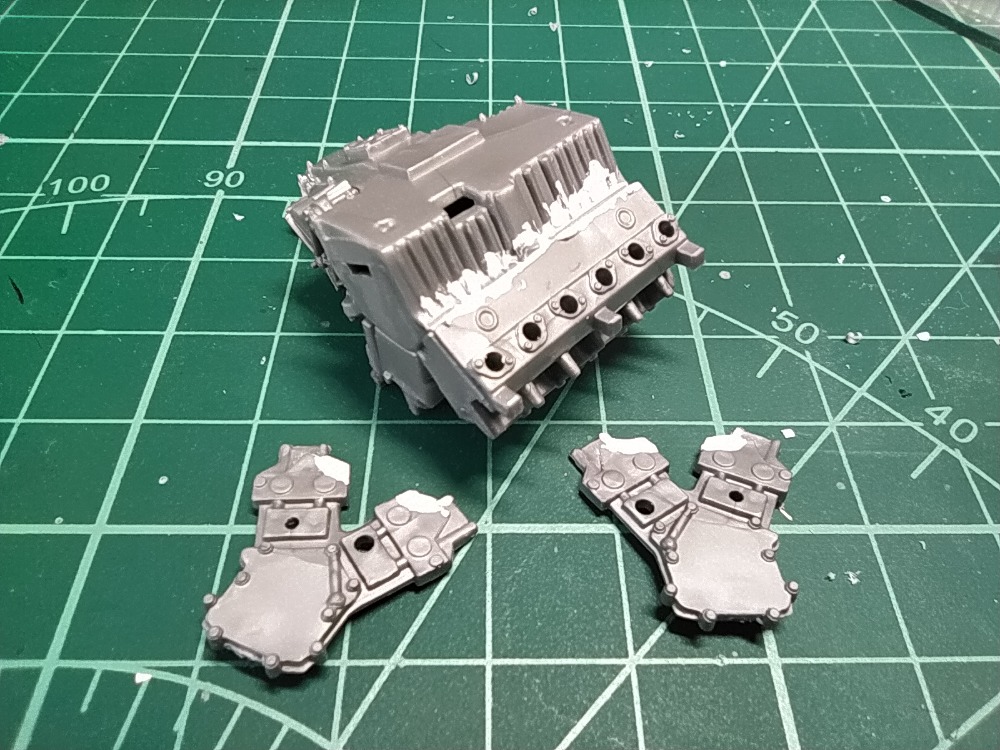

Bueno, he montado el bloque motor y he visto que quedaban unos huecos que no me gustaban demasiado. He rellenado pegando unas piezas de plasticard y con lima y paciencia las he ajustado. Posteriormente he aplicado masilla al resto del bloque motor dejándolo listo para imprimar. La imprimación la he hecho en gris (es la que tenía) la he lijado muy suavemente y posteriormente he aplicado una capa de negro muy fina para posteriormente pintar con pinturas de Alclad. No he pegado aún el bloque motor ya que tendré que enmascarar en algunas zonas al llevar dos colores (aluminio y dorado o metal quemado) y me va a resultar menos complicado hacerlo así.
Os dejo unas fotos del proceso.
Mensajes: 11517
Re: Honda RA272 1/20 Tamiya
Va bien y tiene buena pinta!! Ojo al tocar las pinturas Alclad, que se ven con mirarlas! Yo suelo poner una base más "tocable" como AK o Zero, y si, después las retoco con Alclad.

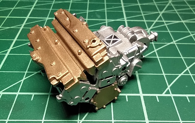

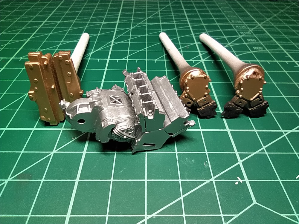

Bueno, enmascaré las zonas a pintar y utilicé Aluminio de Alclad y Dorado de AK.
He dejado que secaran bien un día y posteriormente he aplicado unos lavados con negro en la zona de aluminio y tierra sombra tostada en la zona dorada.
He comprado un rotulador Molotow para la tornillería. He hecho una pequeña prueba y me convence bastante

Muy buena pinta y con ese rotulador quedara de maravillas.
:D bien encaminado ese motor sigue asi que se ve genial
