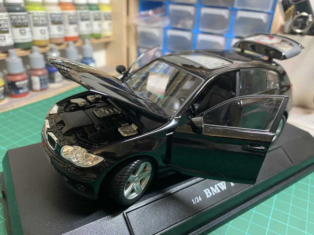

Estos modelos tienen menos detalles que un mal marido, y además no está a la venta en España. La primera aventura fue dar la turra en Amazon para que me la enviaran desde Amazon Alemania, el único sitio donde la encontré, al mismo precio que aquí. Para no parecer una rata :lol: os pongo en contexto, en Amazon Alemania costaba 19,90€, pero si te enviaban aquí había que sumarle otros 15€, y sinceramente, es una maqueta que de primeras no vale esos 35€. Al final la conseguí con envío incluido por 25€, y he aquí el modelo:
Y como es habitual, puertas, capot y maletero practicables, algo que estará bien.

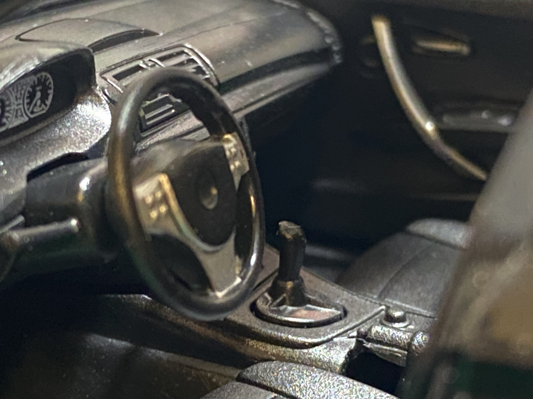

Y en cuanto a los detalles del interior...
Bastante "espartanos", por usar un eufemismo amable. Aparte de pintarlos en condiciones, meterle unas calcas buenas y realistas, y arreglar ese pomo de cambios, tendría que añadir una pantalla que le puse a mi coche:

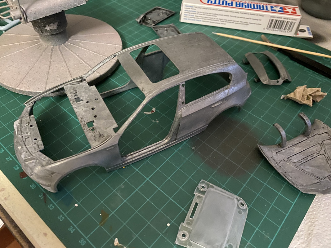

De momento, he desmontado todo el modelo:

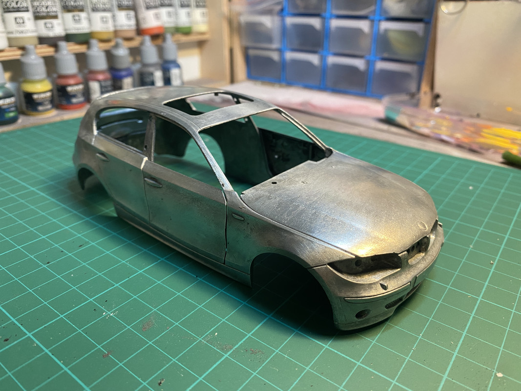

Y lo he decapado con nitro:
Al decaparlo me he dado cuenta de que en realidad la carrocería tiene bastante más detalle de lo que parecía.

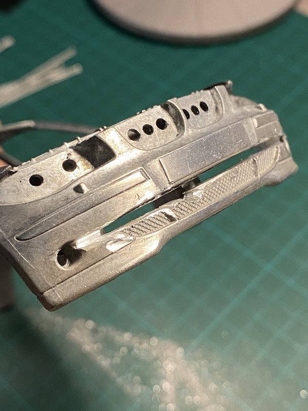

Tu proyecto? Yo metería la dremmel para abrir huecos.

Probaré con una fresa en la Dremel, sí, a ver qué tal... Y de la caja de restos sacaré retales de malla de calandra para poner en el paragolpes.

De momento lo que he avanzado es que he modificado la parrilla delantera al estilo del modelo LSI (restyling), para ello, primero metí Dremel
Una vez hecho el hueco, con una fresa pequeña le di la forma y suavicé bordes.
Después enmasillar con Tamiya Putty y su adictivo olor tóxico.
Ya tengo un retal de rejilla para la parte inferior del paragolpes bastante similar al original, y la franja plateada con una plancha de aluminio de 0,6mm.

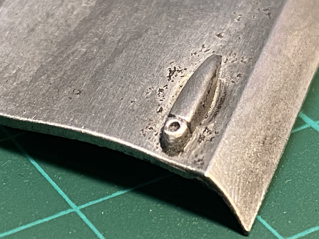

Como a pesar de no notarse el salto, pueden haber irregularidades, decido darle una capa de imprimación (debería haber sido gris, pero le di negra porque es el color final, creo que fue una cagada) y aparte de que efectivamente tengo que volver a enmasillar porque se ven los bordes, la pintura sobre la pieza del techo crea esta textura:
No sé si a alguien se le ocurre a qué pude ser debido, supongo que es simplemente que las piezas de plástico transparente tienen una porosidad diferente al lijarlas...
De momento volveré a lijar el techo, a enmasillar, a volver a lijar (vaya déja vu) y a darle capas más gruesas de imprimación o imprimación en spray que igual es más denso.

...más miseria había antes de desmontar el modelo... cuando vienen un poco torcidas no hay más que insistir...
Yo con ese techo, si el problema es el plástico usado, antes de lijar e imprimar hasta el infinito, quizás me plantearía usar otro plástico, meterle el cambiazo.
Si crees que no es viable, pues eso, lija imprima y prueba hasta que no te levante ni la imprimación ni la pintura posterior.
Igual alguna silicona del putty está haciendo estragos en la unión, prueba tambien a limpiar bien con alcohol antes de dar capas de imprimación/pintura...
No se me ocurre más...
