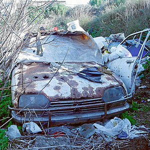

JuanAngel
Mensajes: 3947
Ubicación: Albacity
Re: Técnica interesante para pintura desconchada
Mensaje por JuanAngel »
Pues para un diorama de este rollo no está mal:
Juajhanngel
F.T. Marinetti (1909)
dario
Mensajes: 1508
Mensaje por dario »
Pero ahí casi sería mejor pintar el coche primero de óxido, tapar y pintar luego lo plateado :mrgreen: :mrgreen:
