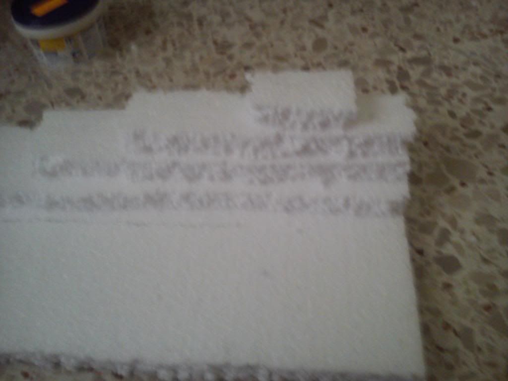

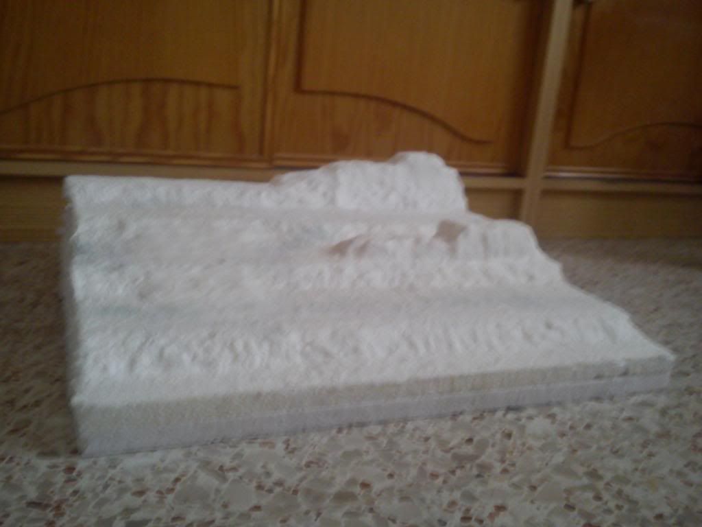

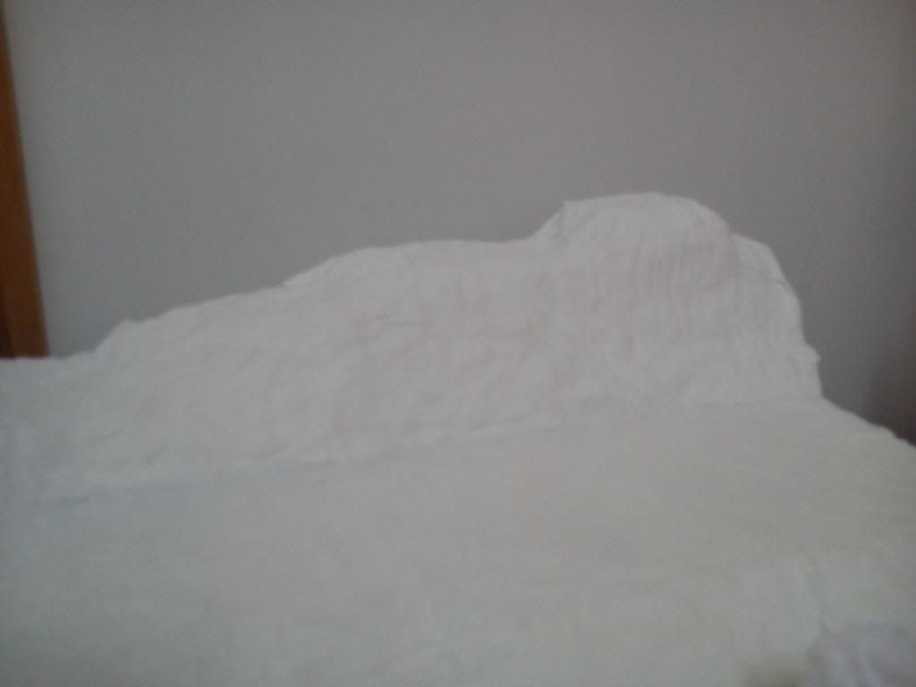

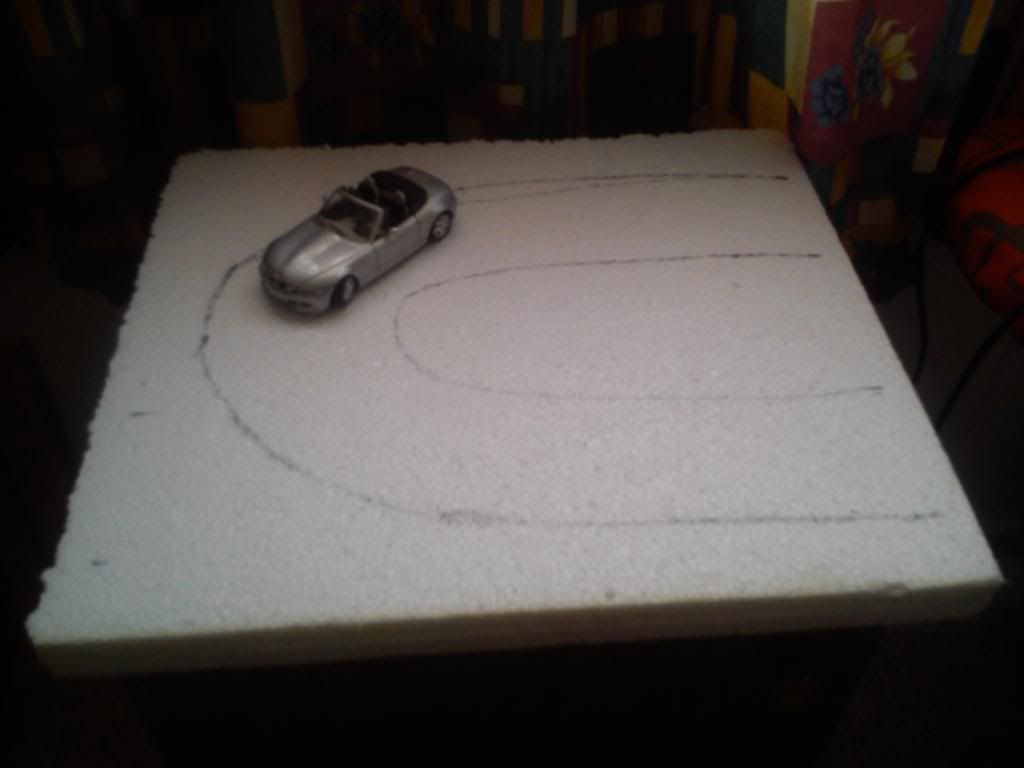

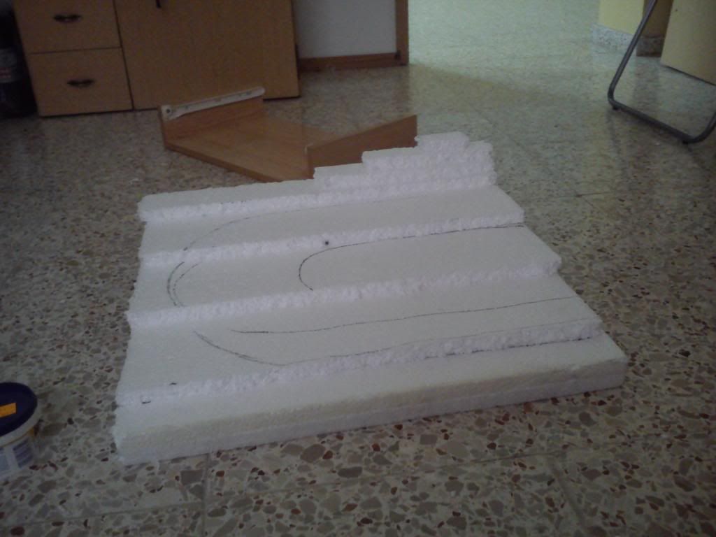

1º: Lo primero que hice fue cortar el corcho e ir poniéndolo de forma escalonada para ir dándole altura al paisaje.
2º: Empapelar con papel absorbente, cola y agua toda la superficie para darle un aspecto uniforme.

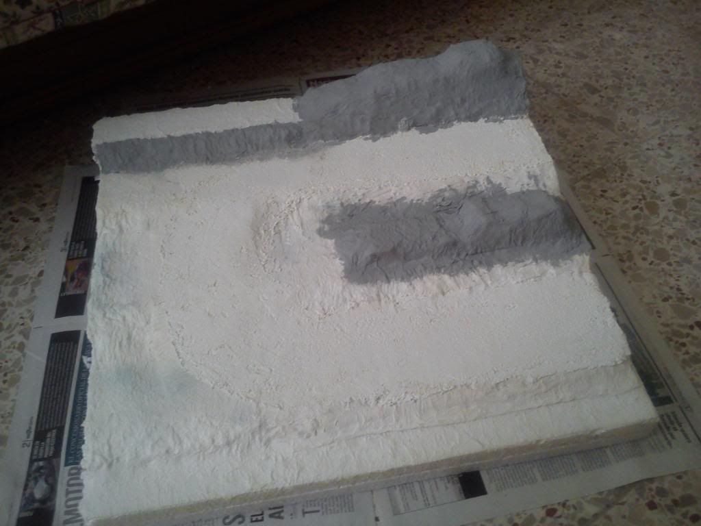

3º: Luego con pintura blanca bastante espesa mezclada con una masilla de madera, hice una pasta y la extendí a modo de asfalto.

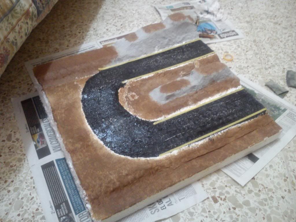

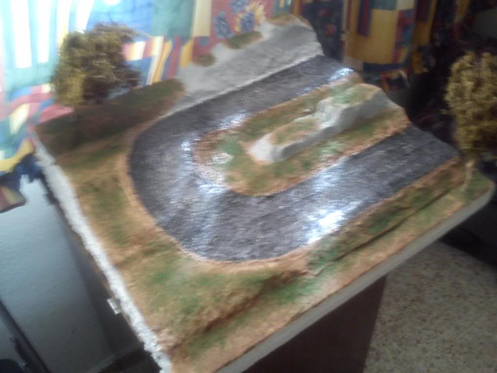

4º: Cuando todo estaba bien seco, empecé a dar color. Un gris para las piedras, marrón para el suelo y lo alto de las piedras y negro para la carretera. Como el negro se quedaba muy intenso, pasé una lija por todo el asfalto para darle un aspecto de desgaste.
5º: A continuación, busqué unas ramas resistentes para hacer los arboles, le di cola y pegué el cuerpo del árbol. También en este paso con una brocha pasé por la superficie agua con cola y repartí la hierba.

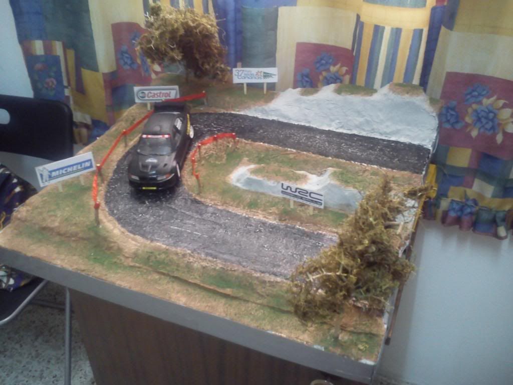

6º: En el penultimo paso, preparé unos carteles publicitarios para darle un poco de vista al paisaje y los repartí por el mismo.

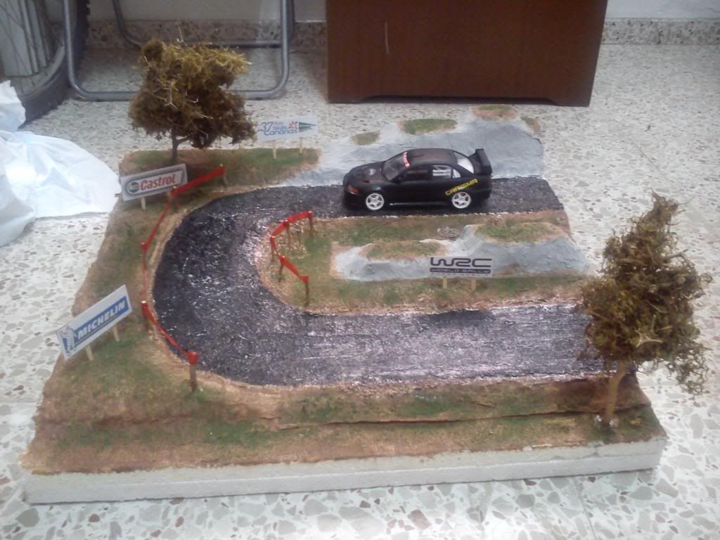

7º: Corté una ramas que me sobraron y las pegué con la cinta roja, para hacer como la zona peligrosa en la curva, donde está prohibido ponerse.

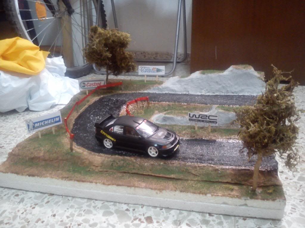

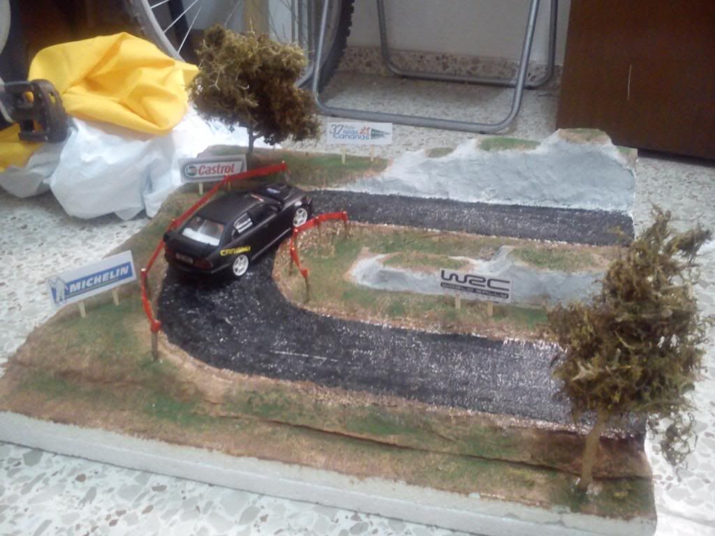

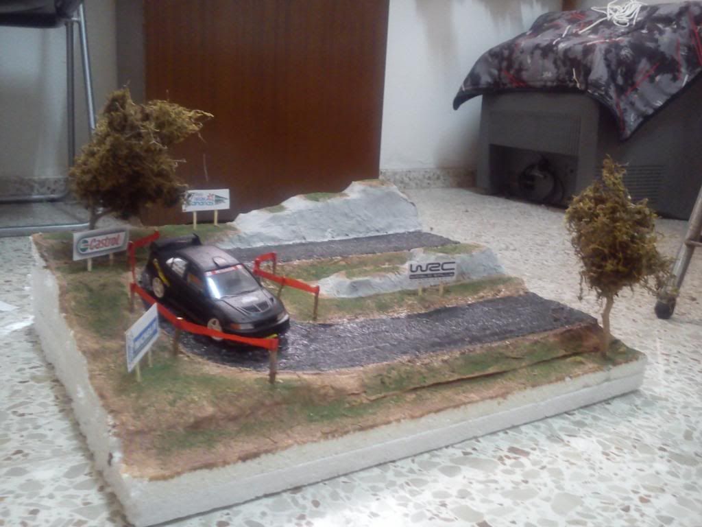

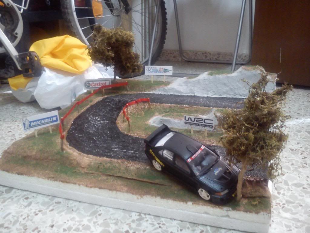

Este es el resultado final:
