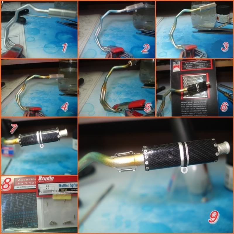

Esto lo encontré y me sirvió bastante bien. (El tuto ni es mio ) Gracias al autor :)
PROCESO:
1.- Pinto el tubo de escape con x-11 de Tamiya
2.-Le doy a algunas zonas con x-23 de Tamiya
3.-Ahora con x-24 (Tamiya)
4.-Y por ultimo con x-26 (Tamiya)
5.- Unifico todo el tubo de escape con x-19 (tamiya)
6.- Voy a usar remaches de SCALEMOTORSPORT en el silenciador
7.- Aqui veis el resultado
8.-Con referencias de TOP STUDIO voy a poner los muelles y los ganchos que hay entre el tubo de escape y el silenciador.
9.-Tubo de escape terminado
