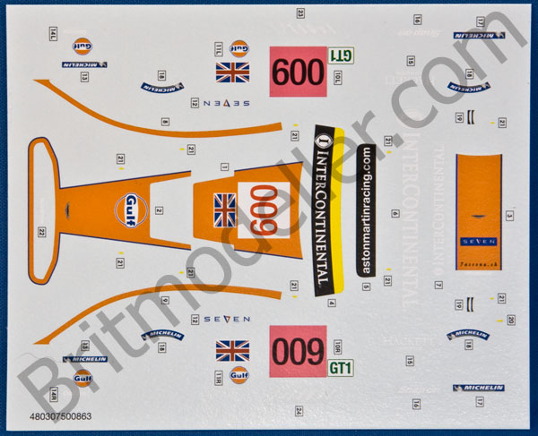

Los encajes, en un principio se ven muy buenos, pero uno de los detalles que no me gusta es que las calcas para mi gusto vienen incompletas porque parece que vienen para una versión de presentación o algo así, pero no para la carrera. No me gusta que en las calcas de la librea incluyan logos y dorsales. Tampoco veo los nombres de los pilotos, y las bandas naranjas laterales no tienen el fileteado azul del resto de la librea, pero bueno, cada cosa a su tiempo y ya iremos viendo cómo se resuelve el asunto.
