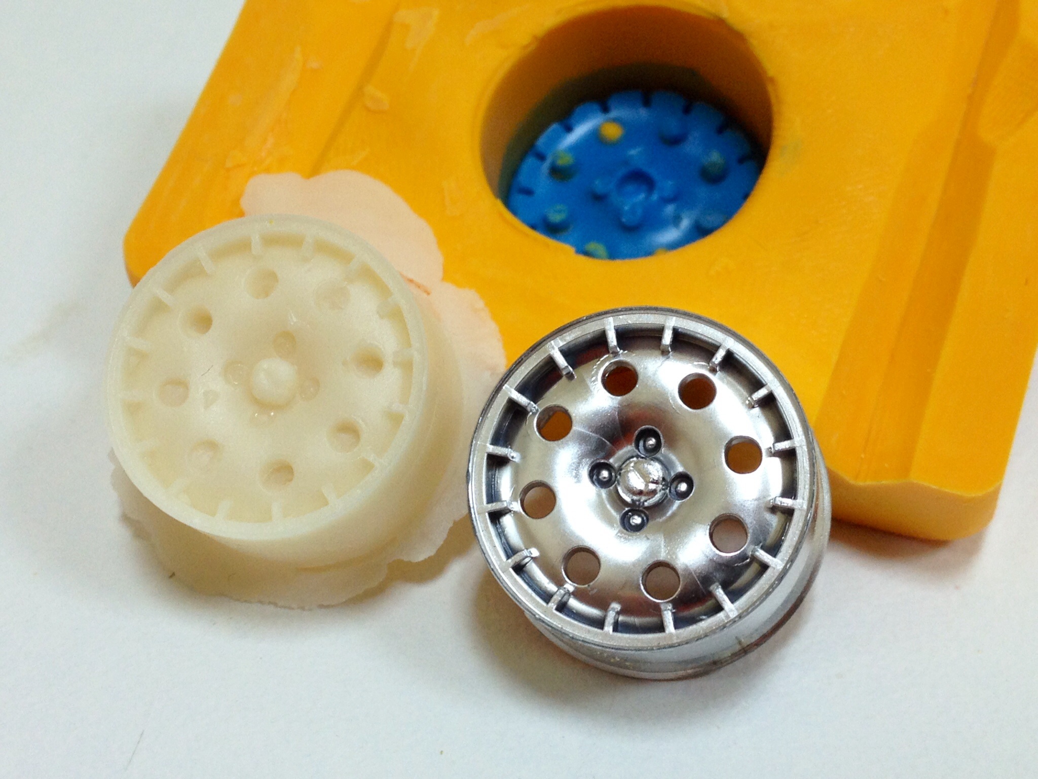

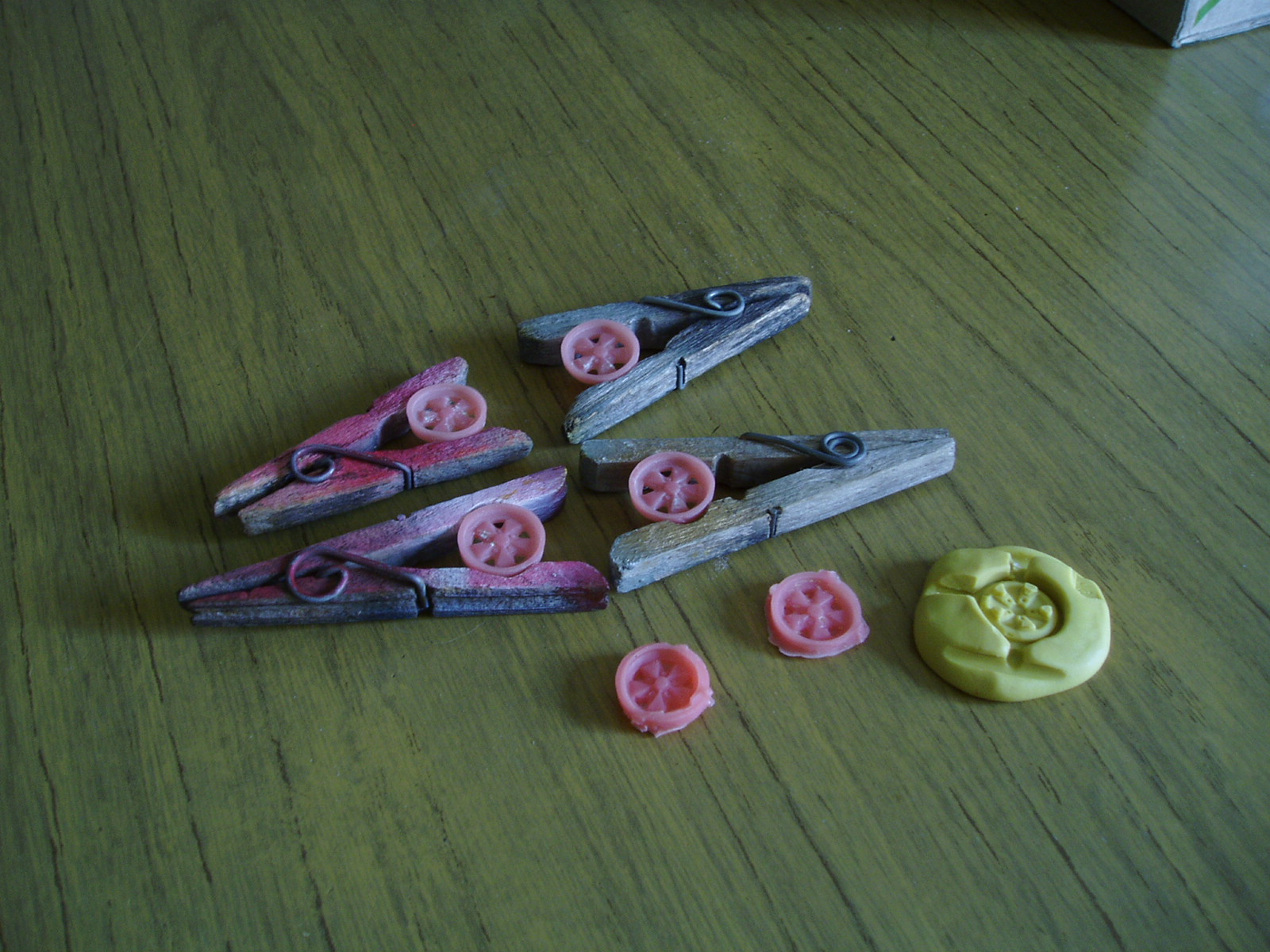

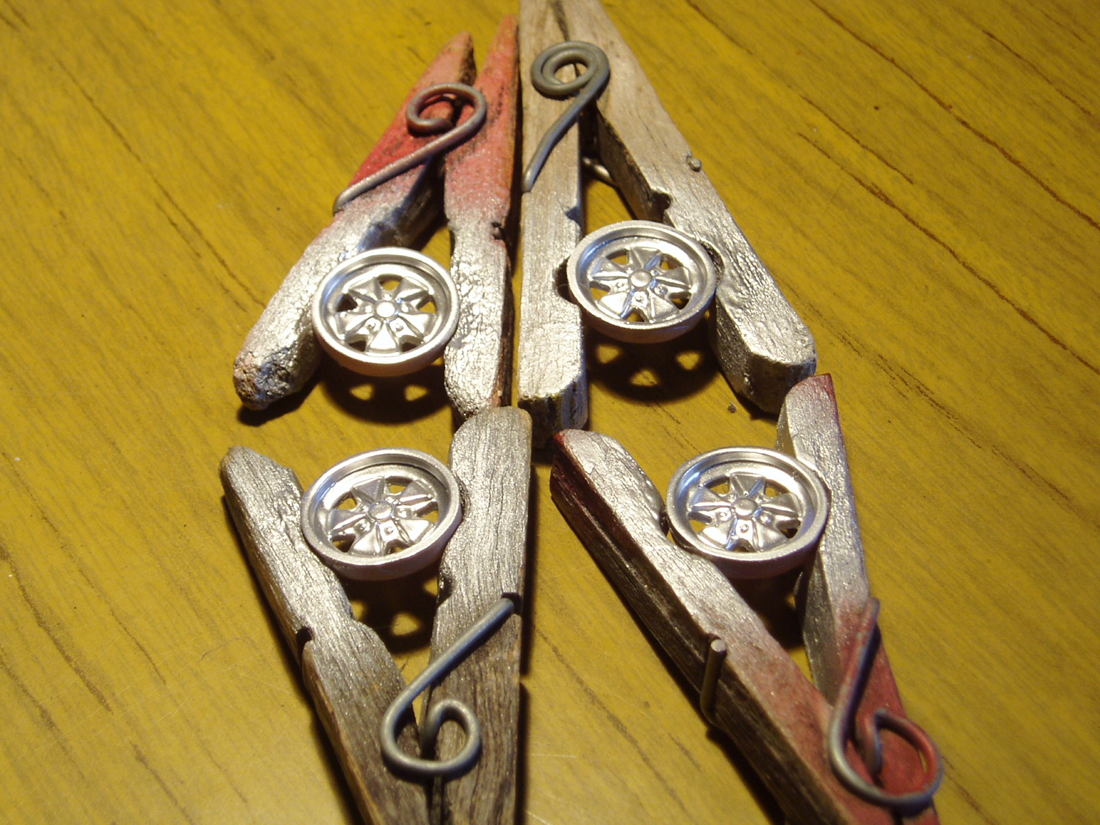

Hola, ya he solucionado el problema; he conseguido otra maqueta empezada a precio mas que accesible y he copiado las llantas con molde de siliconas (amarillo) y acrilico de mecanica dental.
Ya pintadas con aluminio
Gracias por vuestro interes y ayuda.

Hola MBConde,
si la silicona es de uso dental, de apariencia como plastilina, se mezcla con un catalizador y se amasa.
El acrilico es autocurable, se mezcla un polvo con un liquido y es posible hacerlo muy liquido pero hay que tener en cuenta la contraccion al curarse. La terminacion es buena, tendra una porosidad como si fuese una lija 1000.
No uso ninguna imprimacion, ninguna de mis maquetas esta imprimada. Suelo corregir defectos con masilla putty.

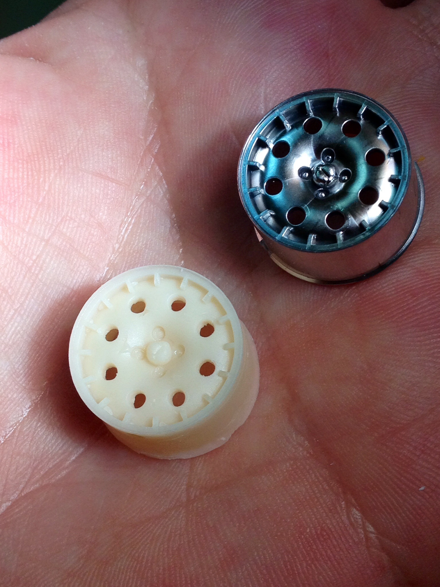

Bueno, me había quedado con el gusanillo de probar el acrílico dental como sustituto de la resina de poliuretano. Hice una prueba.
Cojí una llanta de un Delta de calle, hice un molde de silicona y probé con este acrílico.
Es la primera vez que hago un molde para clonar llantas,.... Y estoy contento con el resultado. Muchas gracias Titino por abrirnos los ojos (por lo menos a mí)

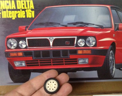

Re: Ayuda con llantas

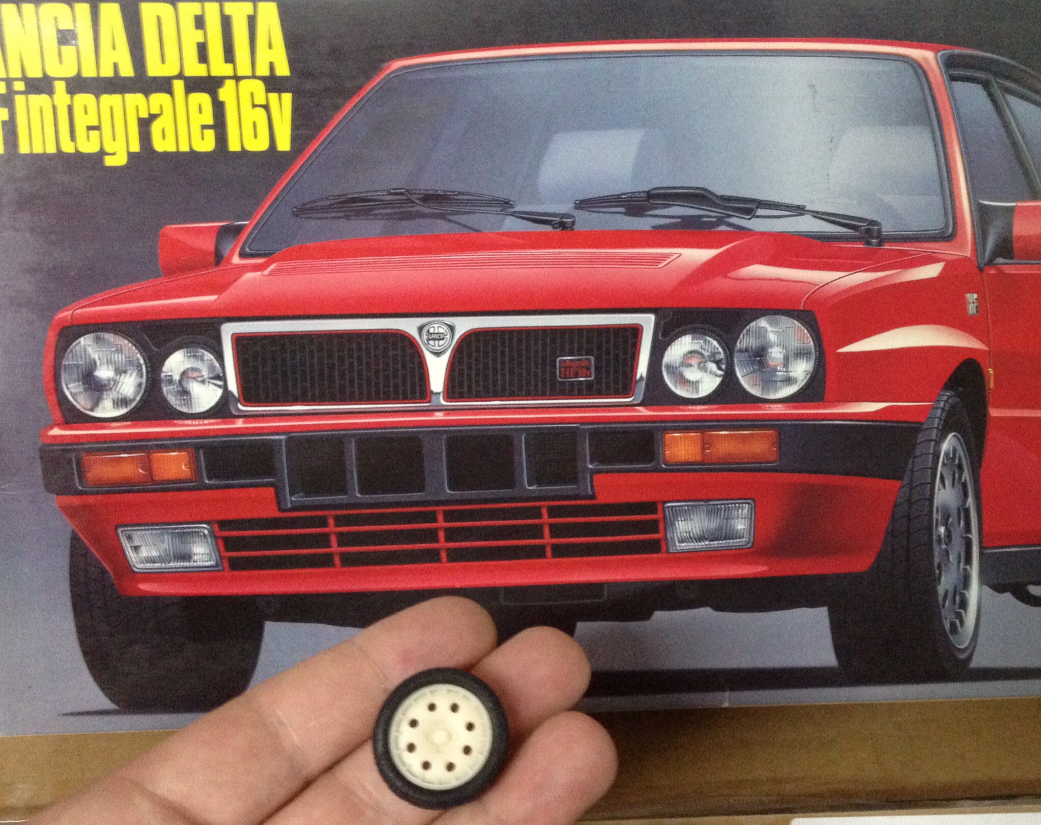

Pues han quedado con una rugosidad como comentabas en un mensaje anterior, como de una lija fina (grano 1000). Hay que decir tambien, que para que quede con una superficie lisa, este tipo de acrílico habría que someterlo a presión y calor (agua hirviendo) durante mas o menos 15 minutos, que es lo que viene durando el curado total del acrílico. Pero bueno, sin llegar a este punto, el acabado que queda es aceptable, se deja trabajar muy bien con lija fina o fresas multihoja... Esto solo es una prueba intentaré hacer unas cuantas mas, para probar imprimaciones, lavados, metalizados....
Y no, no son de un Delta S4, ya me gustaría, son de un Delta Integrale de calle, concretamente el modelo de Hasegawa que te adjunto en la foto. La equivalencia es de llanta 16" no sé si aquella bestia de Grupo B montaba esa medida o una mayor.... Si fuese esa medida en el S4, éstas podrían valer (se parecen algo) y quizás hasta poniendo aireadores por encima, en cualquier modelo pasarían por buenas. Si quieres alguna copia solo tienes que pedirla...

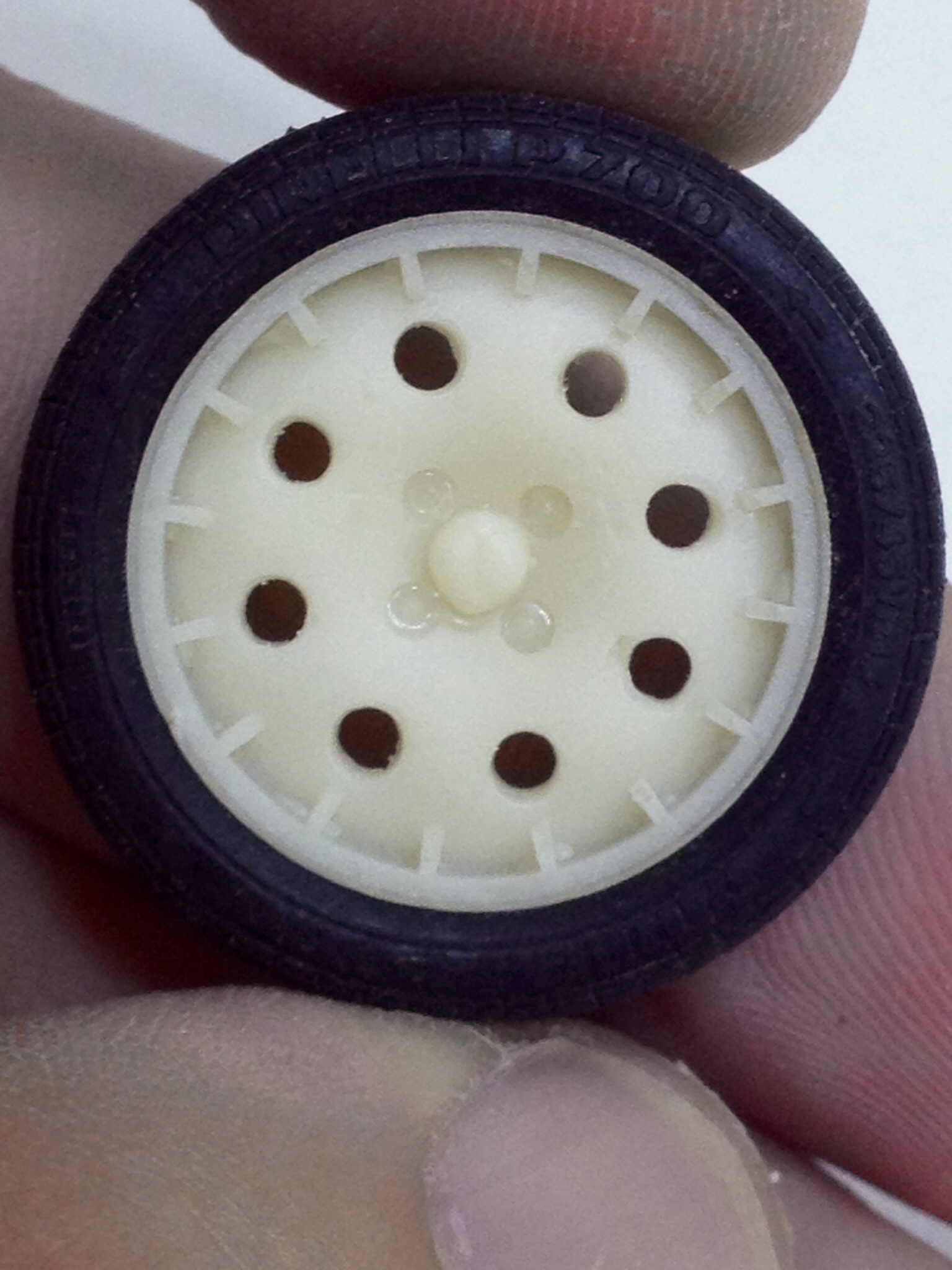

Muy chula... la terminaste por detras?
Si bueno, por detrás no están tan perfecta, alguna burbuja haciendo de las suyas, pero sale tal cual la original, con el eje de la llanta y encaja bien en su sitio.
Quizás la copia tenga un poco mas de espesor de material, porque el molde fue hecho así a prisa y no encajaba al 100% y es posible que se deba a esto y a la falta de mas bebederos por los que fluya el material. Este tipo de plástico no es tan diluido como la resina de poliuretano, pero funciona bastante bien.
Tambien hay que decir que estos materiales son caros (dependiendo de la marca claro) asi que para un apuro o pequeña mejora estan bien...
