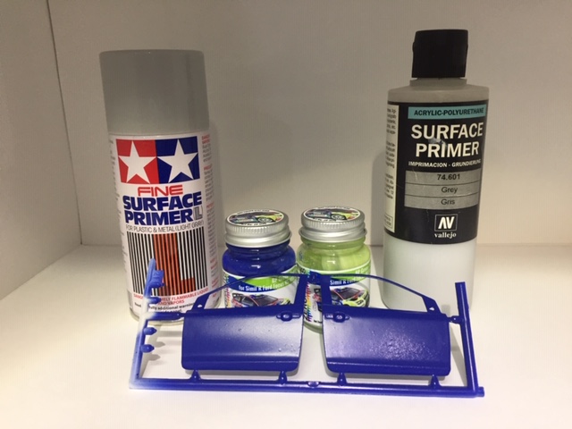

Quiero advertir a demás foreros para que nos les pase lo mismo que a mi, ya me ocurrió hace tiempo, con un rojo malboro que le aplique al Ford Sierra de Carlos Sainz, pensé que mi poca experiencia seria la culpable, aunque de pinturas se un poco, sobre todo de automoción, al aplicar el rojo mencionado se quiso arrugar el plastico de la maqueta, lo pude solucionar lijando mucho y aplicando muchas manos de imprimación, use la de Vallejo que dicen que es de las mejores y la de tamiya en Spray, prefiero la de Vallejo es mas resistente, estas imprimaciones lo que hacen es aislar el plastico para que los solventes no los ataquen y no pase lo que esta pasando.

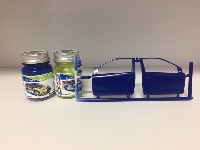

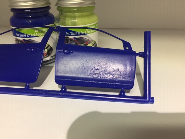

No muy convencido ya que no encontraba los colores por ningún sitio decido comprar el Kit de Zeropaints para el Ford Focus WRC de Simil´R que estoy haciendo, con mucho miedo ya que tenia el temor de la anterior experiencia, despues de aplicar la imprimación de vallejo y dejándola secar 24 horas, le aplico la primera pasada fina de pintura y justo lo que me temía, me pasa lo mismo que la anterior vez.
Deduzco que estas pinturas de Zeropaints vienen con unos altos contenidos en solventes, digo esto porque todos los coches que tengo echos los pinto con pinturas de automoción al disolvente y nunca me ocurre nada de esto.

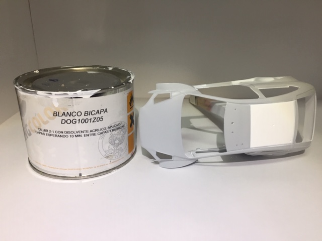

Esta tarde, aplique el blanco del techo, blanco bicapa al disolvente y sin problemas, adjunto foto.

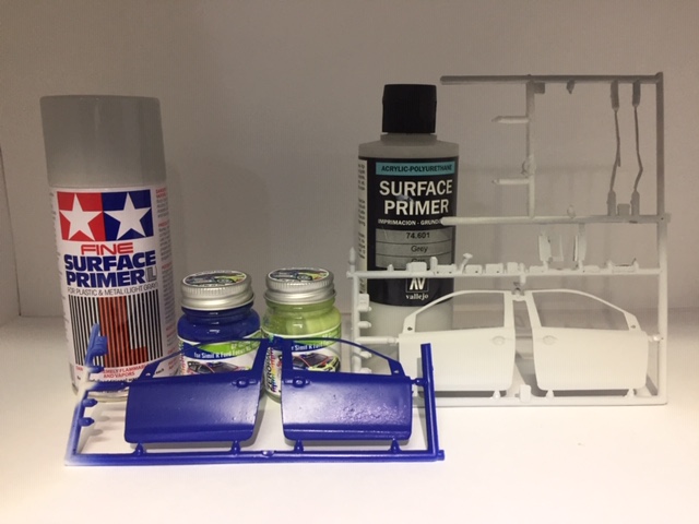

Pues quizás el problema es de la imprimación Vallejo, haber si Juan puede sacarnos de dudas, yo personalmente con que alguien me diga si es tan amable cual es la mejor imprimación, lo agradecería, en su día me comentaron que la Vallejo, la de Tamiya en spray no me gusta mucho, en un coche la aplique y la verdad se aplica de maravilla, se lija muy bien pero también tiende arrugar el plástico, se notan como pequeños surcos muy finos, con tres manos de pintura desaparecen, pero por eso no me fió mucho de la tamiya.

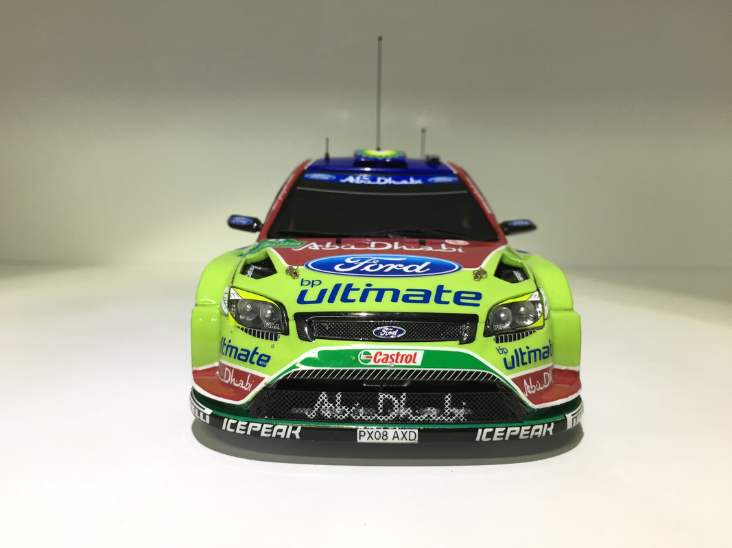

Ya terminado el trabajo, tengo que decir que mucha lata me dio, lo mismo que Simil'R, me esperaba algo mejor, para dejarla decente lleva mucho trabajo, pero el resultado merece la pena.

Se ve muy fino, muchas felictaciones por el Turbo (y esperando ver mas fotos del Ford) Saludos.
