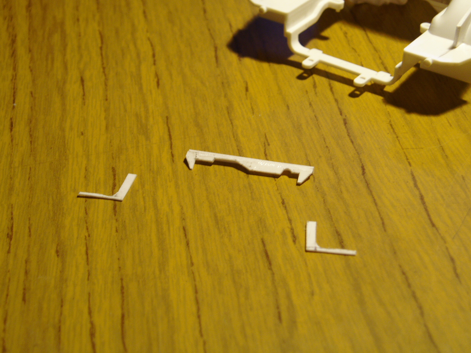

Hola, hoy estuve haciendo el frente y he terminado con el
con lamina de 0.5 mm de espesor dibujo y recorto las piezas que constituiran el frente interno
recorto la lamina en tiras de 2mm, pego todo de acuerdo a la referencia y resulta esto
y por fin doy por terminado el vano motor (1º parte).
