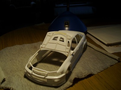

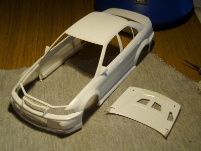

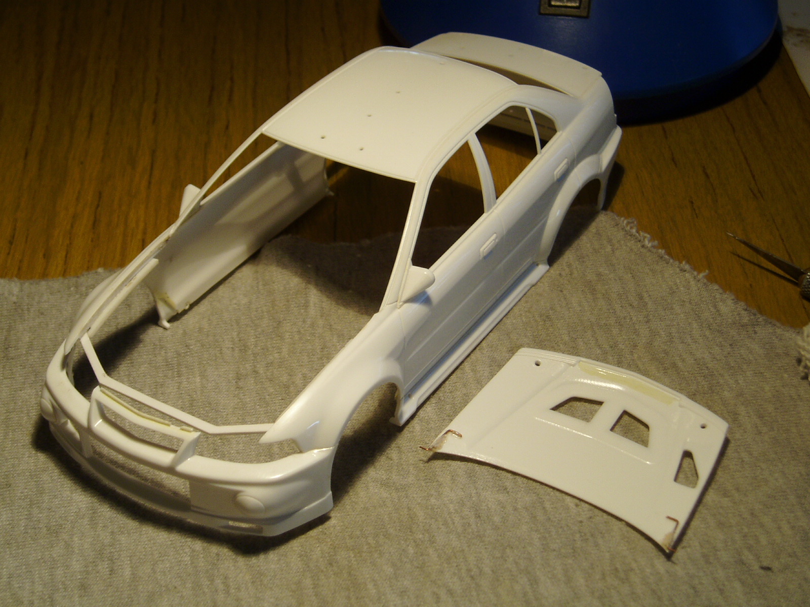

Hola, hoy estuve trabajando con las bisagras y lo que queria hacer no es posible debido al poco espacio que hay para las bisagras y el capot.

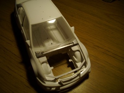

Aqui una fotografia de la parte de aluminio superpuesta a la carroceria Ahora estoy rellenando los laterales con plastico donde irian las bisagras que pienso hacer con alambre de cobre de 0,5 mm de diametro.

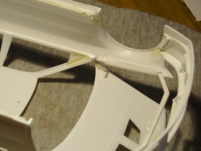

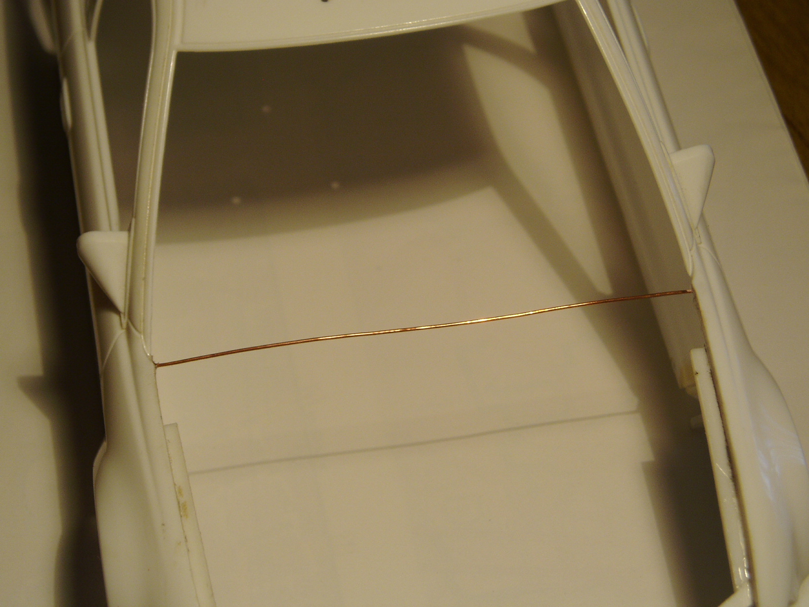

Ahora estoy viendo de hacer dos agujeritos en los laterales de la carroceria donde irian las bisagras del capot, para lo cual puse una alambre de cobre y rellene con plastico diluido en tolueno. Cuando evapore gran parte del tolueno estare en condiciones de agrandar apenas los agujeros para que el alambre definitivo entre mas holgado y poder asi hacer las bisagras. en esa fotografia se ve el alambre de cobre que luego cortare y extraere para hacer las bisagras.
A esperar que evapore.
hoy he estado con el capot y he hecho algunos avances; luego de que se evaporara todo el tolueno corte el alambre por la mitad e hice dos "Z" con el mismo alambre los cuales pegue con cianocrilato primero y reforce con tolueno y plastico fundido despues, previamente repasando el agujero con mecha de 0,5mm a continuacion deje evaporar nuevamente el tolueno por 2 dias aproximadamente y procedi a retirar el capot jalando de los laterales de la carroseria luego con plastico de alto impacto de 0,5mm de espesor corte varillas de 2mm de ancho y empece a dar forma a los refuerzos internos del capot Ahora falta la parte de terminacion de las uniones de las varillas y las partes redondeadas, para lo cual utilizare masilla putty y para mas detalles creo que voy a utilizar un plastico muy finito (tarjetas de carga de celulares).
Espectacular German que buen trabajo llevas
Interesante enfoque para las bisagras del capó.
Habrá que ponerlo en práctica con alguno de los pendientes
Buenisimo trabajo Germán , el sistema de bisagras me gusta , se parece a alguno de los Nascar de AMT/Revell .
Muchas gracias Rafael, Getzrally y Omar por vuestros comentarios. Ya habia hecho este mismo trabajo con una Mazda RX-7 R1 de Tamiya.
Ahora falta terminacion y corregir la parte inferior del parabrisas.
Estupendas las bisagras y los refuerzos del capó
Muchas gracias Avaz 78.Avaz_78 escribió:Estupendas las bisagras y los refuerzos del capó

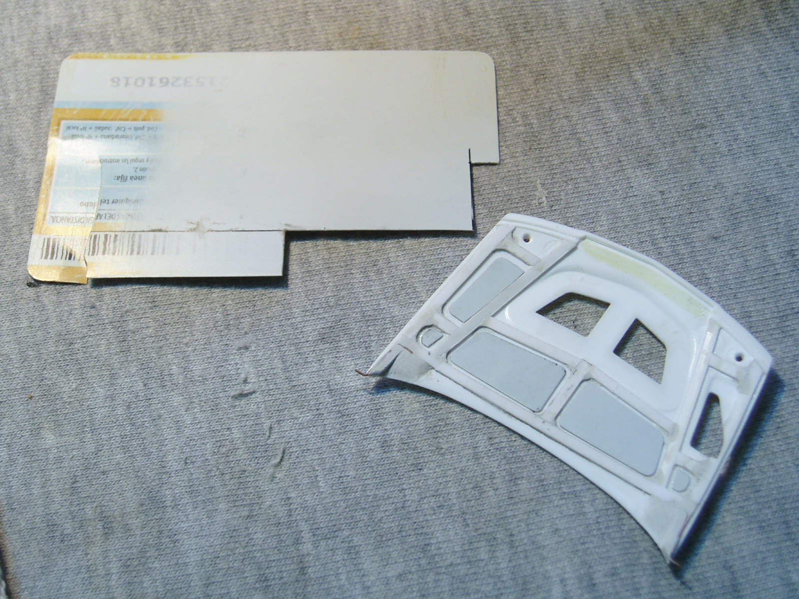

Hola, ya hice lo que tenia planeado para el capot, aqui la fotografia junto a una tarjeta de telefono
falta aun la parte central con las rejillas.
