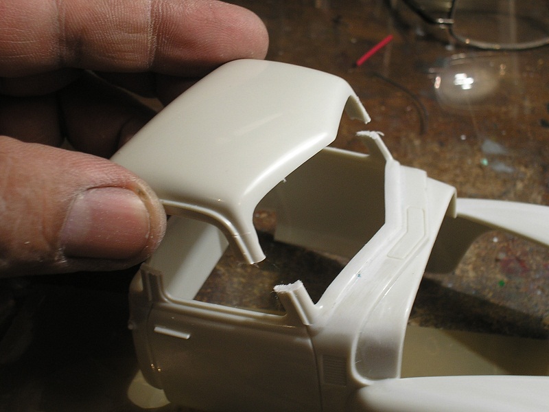

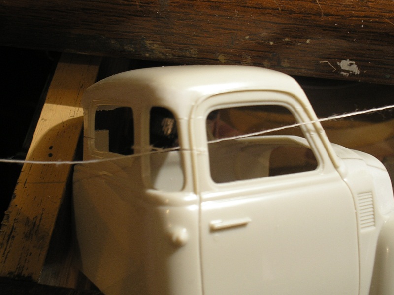

Saludos desde la Ciudad de México, este proyecto es bastante interesante y lo seguiré a detalle ya que yo en breve lo haré, para la separación del pórton trasero te recomiendo que repaneles con la herramienta de tamiya y después de este proceso cortar con hilo para coser, espero te funcione para tu proyecto, subo imagenes del proceso.
se tiene éxito en el corte deseado
se recorta con hilo y el corte es minimo y limpio
se midio el tramo a recortar en este caso se uso la cuchilla

yo lo hago con el cuter, pero por el lado contrario de la cuchilla y utilizando solo la punta
Mensajes: 11391
Re: LANCIA 037 RALLY 1983 MARTINI RACING
Yo tengo esta maqueta a medias pero con otra versión . El portón trasero tiene unas líneas muy rectas y yo me decidí por el cutter del reverso. Dando pasadas despacito y al final de media hora lo tuve listo sin hace ninguna fuerza.
Ojo si lo haces con hilo porque al ser líneas rectas ea muy fácil que te vayas de la línea. Con el cutter es casi dejarlo caer. .
