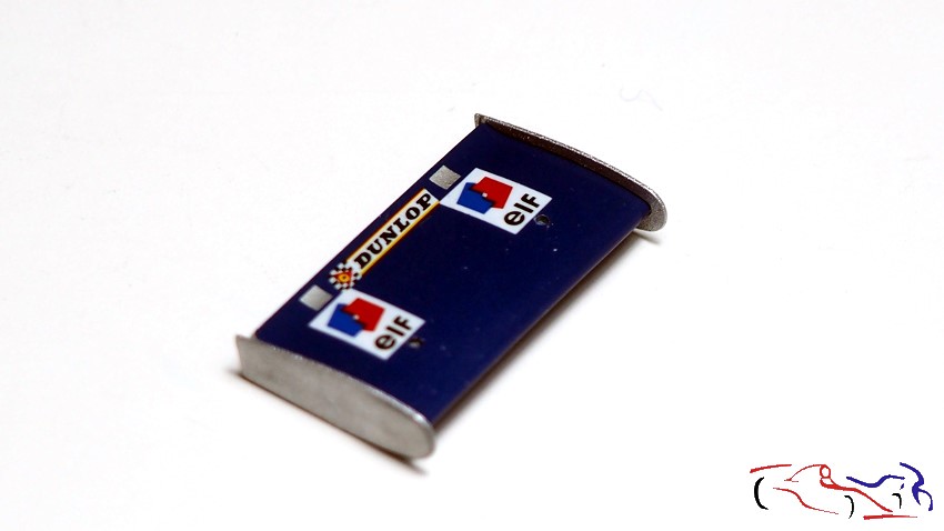

En el alerón trasero, la unica calca es fácil ponerla mientres esté centrada:

El único pero que he tenido ha sido una mota de polvo que se pegó en el alerón, entre las dos pegatinas de Elf. Tocará lijar y pulir!!

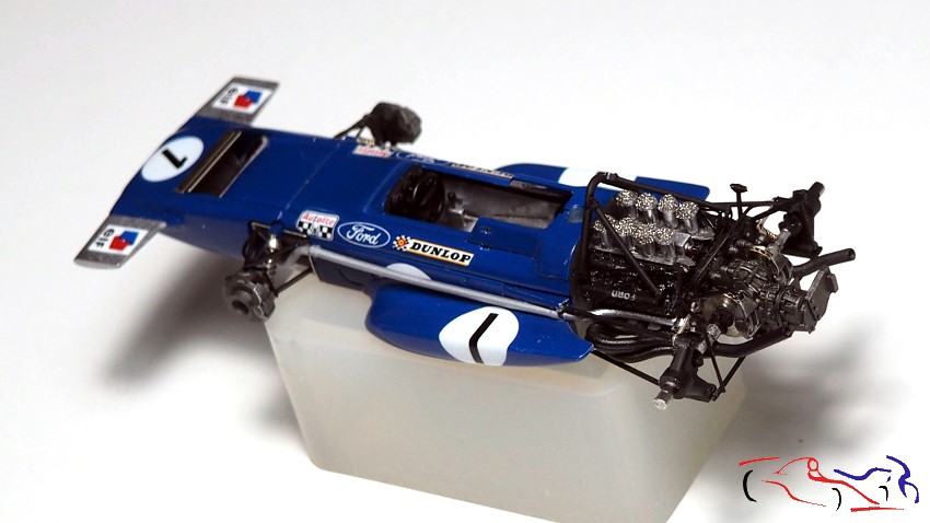

Y a ese chasis, le pegamos la carrocería y las canalizaciones longitudinales exteriores…
…para continuar pegando el motor:

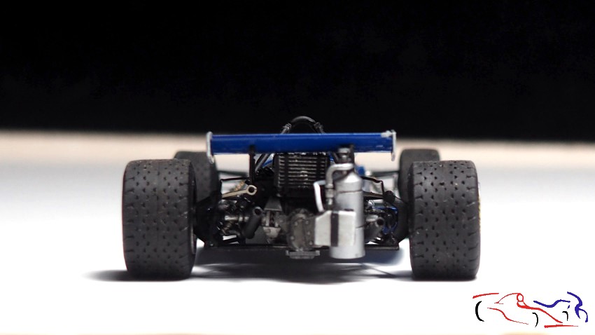

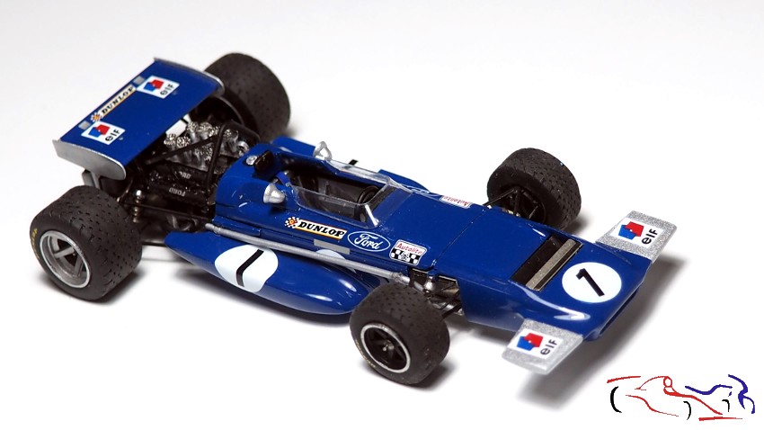

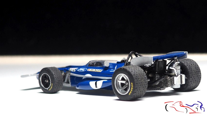

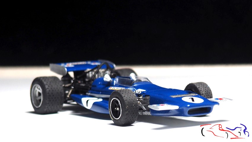

Lo siguiente, fue el alerón y las piezas de detrás del motor. Finalizamos con la ruedas, que las alineo correctamente con el útil que me hice hace años:
Y después de poner el cristal, es turno de las fotos finales:
