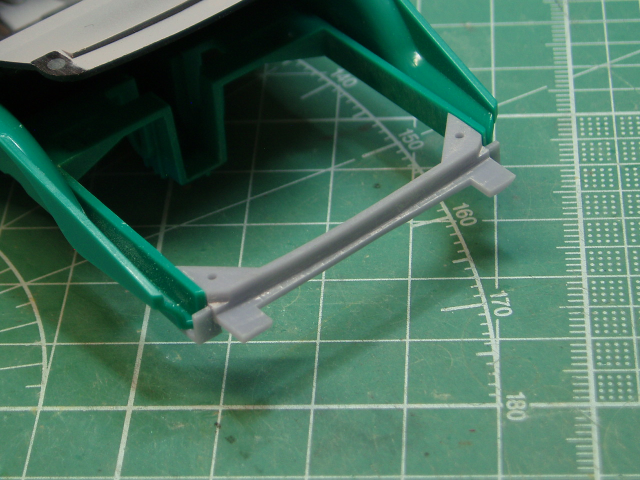

Una parte que no viene en el transkit, pero que creo que hay que reproducir para que el resultado sea creíble, en la parte del fondo del vano, donde se anclan los amortiguadores y que tiene una forma como de "puente" para que la transmisión quepa por debajo. Primero hago el frente con lámina de plástico de 0.5mm...
...luego con un trozo de barra de plástico hago las copelas de los amortiguadores traseros, añadiendo un aro en la parte superior...
...y lo pego todo, replicando la plancha frontal para la parte trasera de la viga, y poniendo refuerzos entre ambas planchas para después rellenar con masilla bicomponente:
Ya solo queda hacer la plancha de separación que hace de "cortafuegos" con el habitáculo, que ya puedo cortar una vez que los laterales del vano motor ya está fijados, y empezar a rellenar huecos con más masilla bicomponente:
A groso modo, lo más gordo del vano motor ya está hecho. Ahora toca lijar, enmasillar más, y afinar todas las uniones.
