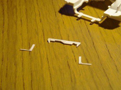

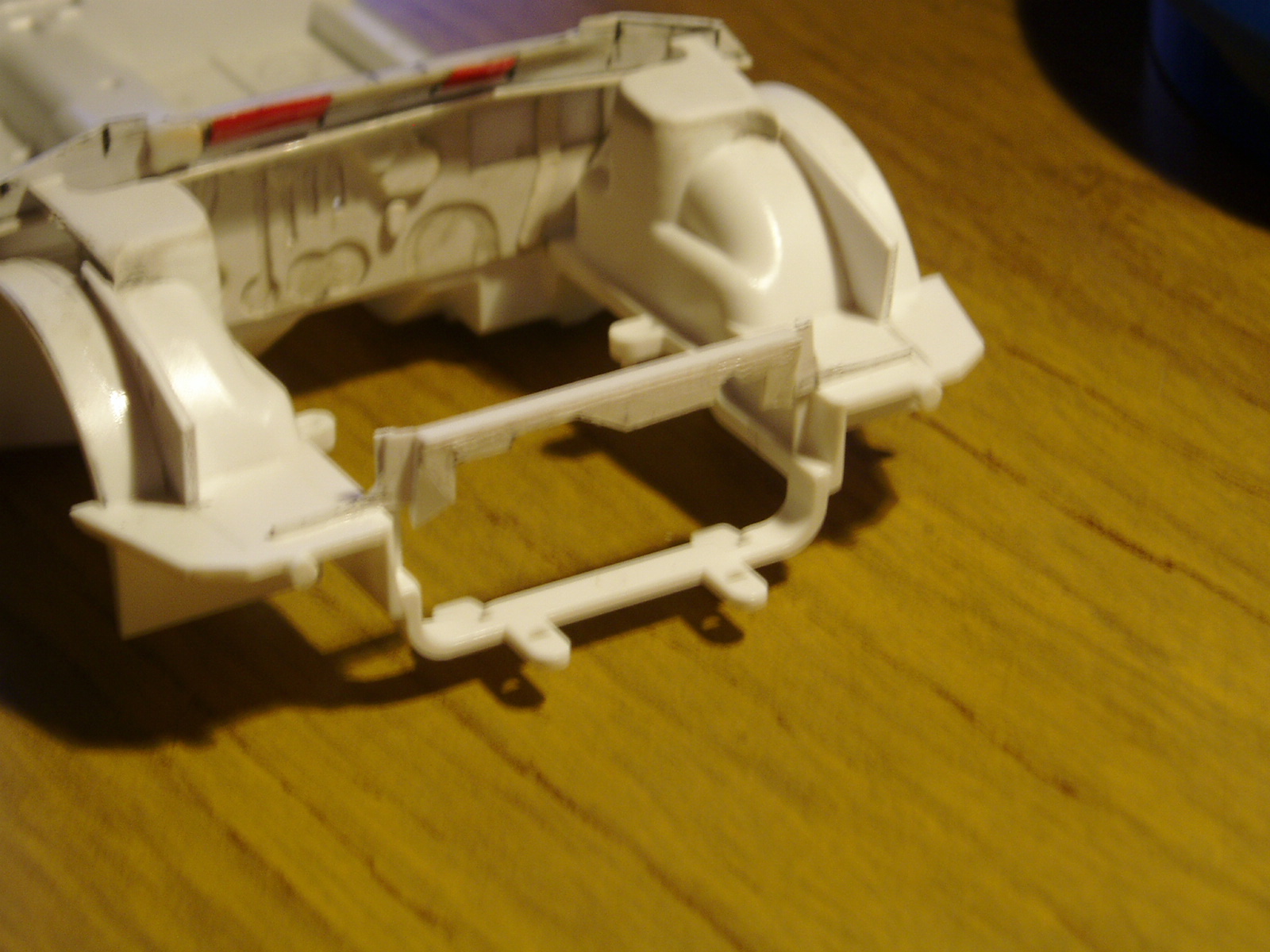

Hola, hoy estuve haciendo el frente y he terminado con el
con lamina de 0.5 mm de espesor dibujo y recorto las piezas que constituiran el frente interno
recorto la lamina en tiras de 2mm, pego todo de acuerdo a la referencia y resulta esto
y por fin doy por terminado el vano motor (1º parte).

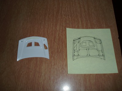

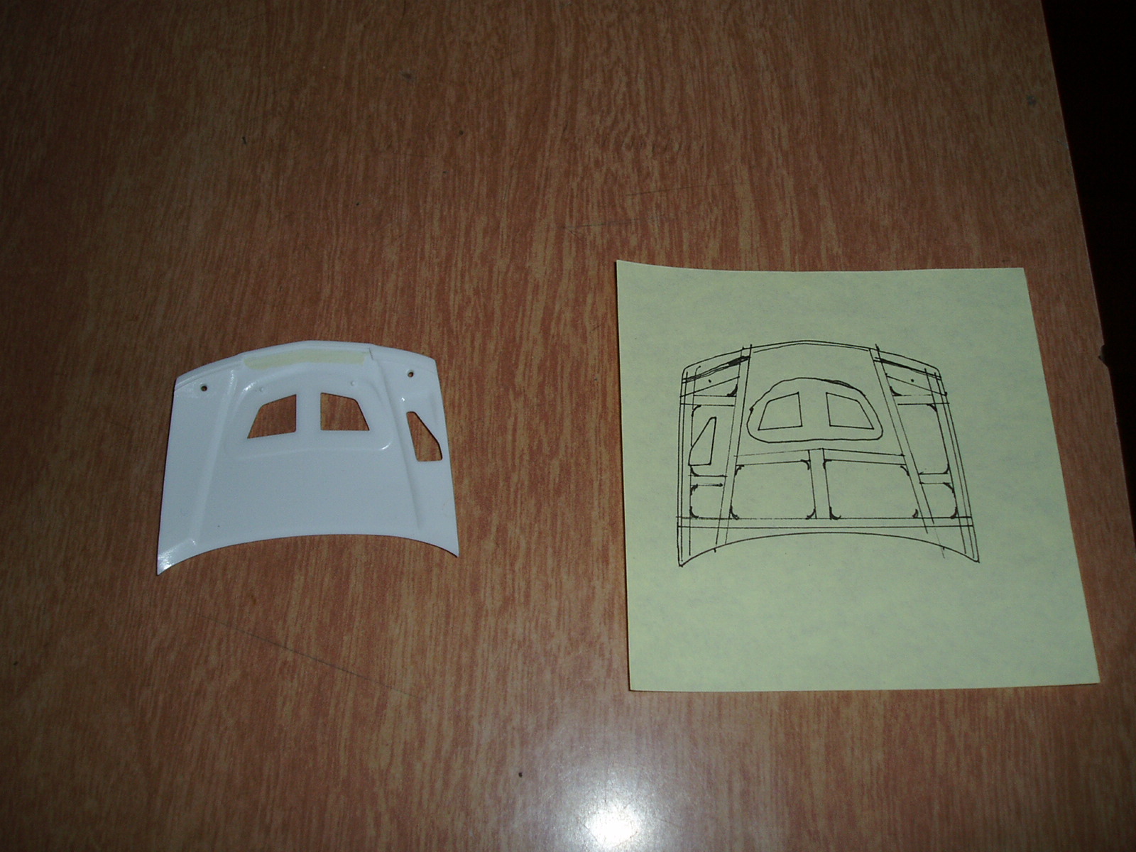

Sobre el tema de las bisagras y el capot voy a recurrir a lo que me aconsejaron Jose y Jesus, de fijar las bisagras a la carroceria; tambien estuve viendo los refuerzos del capot e hice un bosquejo
luego cortare tiras de 0.5mm de espesor por 2mm de ancho y hare el entramado. Las curvas de union las realizare con masilla.
Volviendo al tema bisagras estoy indeciso de hacerlas de plastico o aluminio. Si son plasticas las puedo pegar con tolueno y conformarian parte del capot. Si son de aluminio solo las puedo pegar; se me ocurrio hacer una sola pieza que conforme las dos bisagras hechas de aluminio y pegada al capot en forma transversal en la parte inferior del mismo y que forme tambien parte de los refuerzos. O sea el ultimo larguero con bisagras incluidas.
Que les parecen las ideas?.
