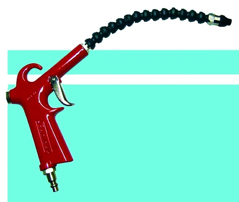

Yo lo secaría con el aerografo (sin pintura einnn) me compré una pistola con un gatillo para secar y retirar bien el agua escondida. Yo no dejaría secar el coche, retiraría bien el agua para q quede bien seco...
