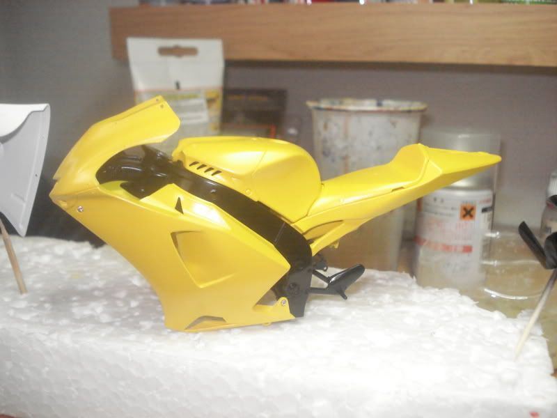

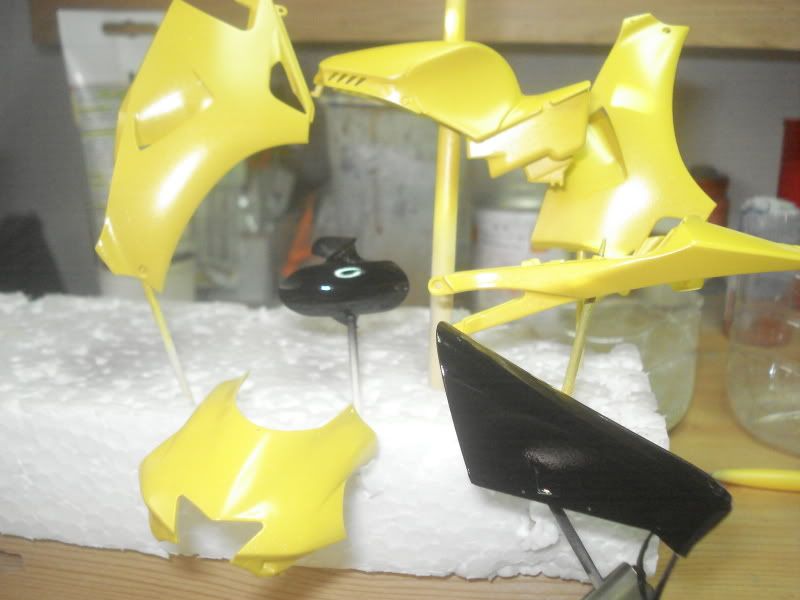

Ya estan las piezas del carenado pintadas con YAMAHA MOTOGP EXTREME YELLOW de Zero paints y BLACK TS-14 de Tamiya,tambien le he dado a todas las piezas con CLEAR de Tamiya para poner las calcas

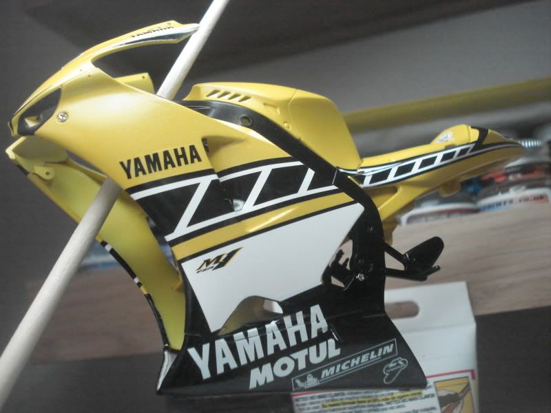

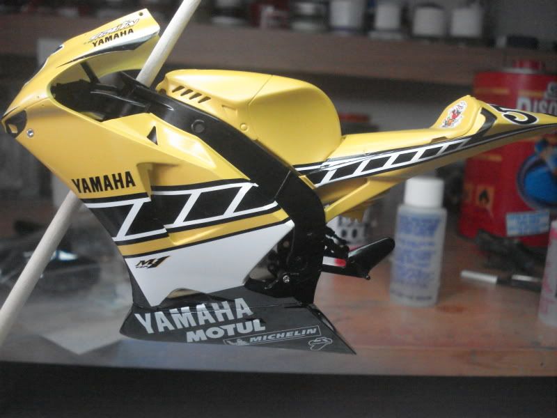

He puesto provisionalmente las partes del carenado en el chasis para poder poner todas las calcas bien alineadas
Ya estan las calcas puestas

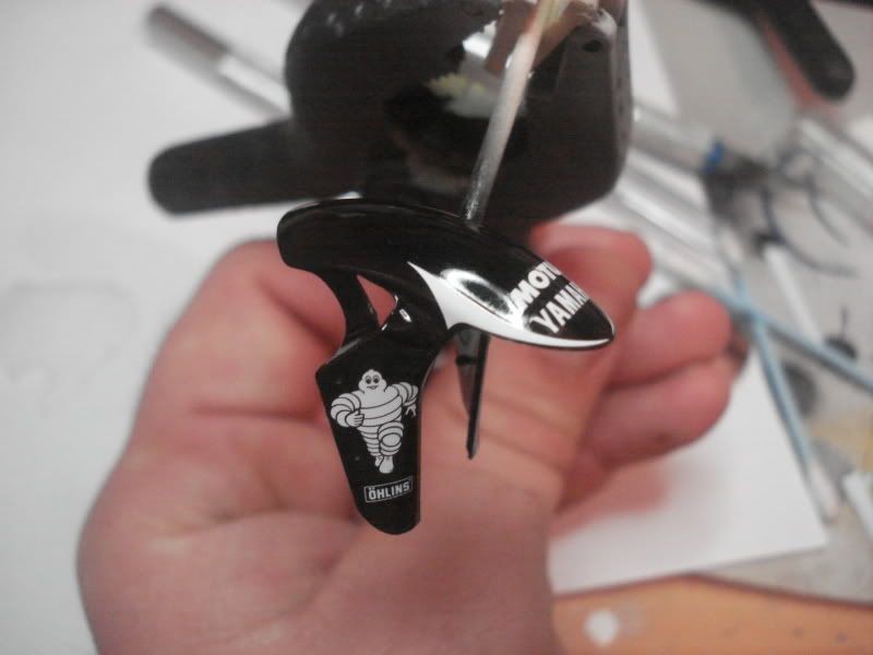

Estas son las calcas del guardabarros delantero
El guardabarros trasero es de fibra de carbono, ponerlo de una sola pieza es casi imposible por lo menos para mí. Lo que estoy haciendo es ir cortando tiras finas de fibra de carbono e irlas poniendo

Getzrally escribió:Buen trabajo con la carrocería. Lo de la fibra, tira a tira, tiene su miga. No me quiero ni imaginar lo que será irlas alineando, pero oye, por el resultado, desde luego merece la pena. Ahora si, en 1/24.... :lol: (y en 1/43 pà fliparlo)
Son tiras de unos 4mm o un poco mas grandes depende de como vea el trocito a tapar.
Diplos escribió:Bonita decoracion,para mi una de las mejores.Gran trabajo llevas hasta ahora,y la colocacion de calca de fibra....que paciencia!!!
La colocacion de las calcas la estoy haciendo a ratos,pues es cansadisimo ya que aparte de ponerla a tiras hay que tener encuenta que al ser una superficie curva y la tira ser recta la primera que pones no hay problema pero las demas tiras al presentarlas a la pieza no queda bien alineada con la anterior tira. Hay que esperar a que el microsol hablande la calca para poder curvarla un poco y que quede bien alineada con la tira anterior. No se si me he explicado bien :oops:
