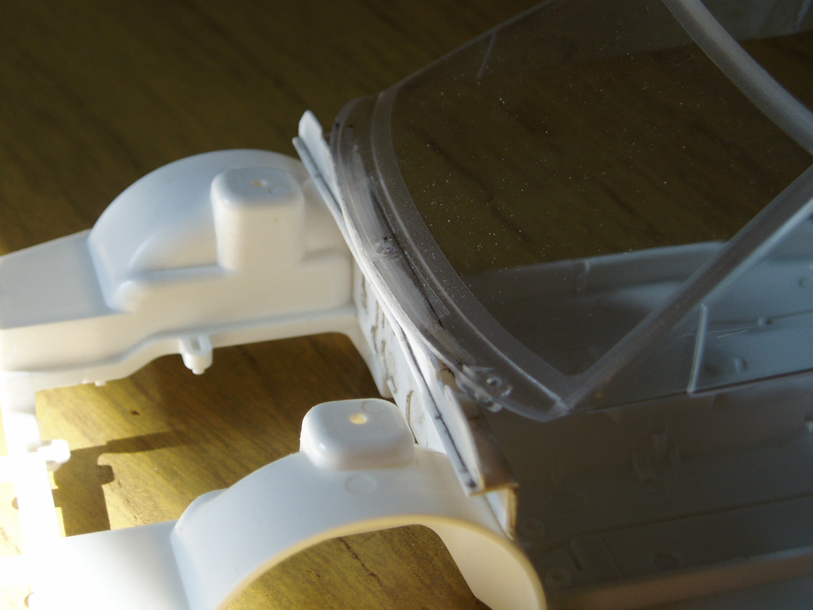

Bueno, despues de trabajar un ratito he llegado a esto, con plastico de alto impacto de 1 mm de espesor trazo el perfil del parabrisas en su cara mas ancha y recorto en forma curva para luego pegar de canto, un poco de lija y masilla y queda asi (en una pocision intermedia entre MM y la real)
presentando el parabrisas
ahora quedan los laterales y mas detalles del firewall.

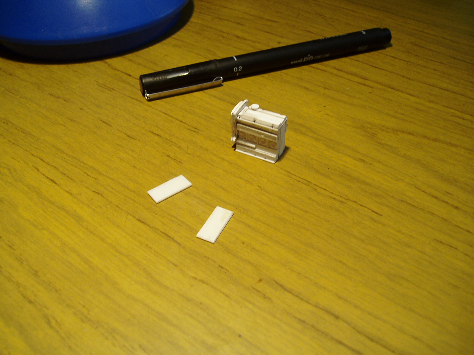

Para realizar el multiple utilice dos rectangulos de plastico de alto impacto de 1mm de espesor
pegue ambos rectangulos para obtener mayor volumen y luego dibuje el perfil del multiple
una vez recortado y limado...

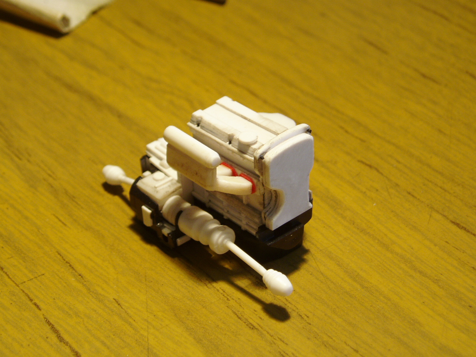

con plastico de tapa de un envase de lacteos (en rojo) realizo el asiento del multiple
utilizando un pedazo de arbol de un trailer de camion, mediante el taladro y las limas realizo el turbo
pegando las piezas, masilla, lija y presentancion en conjunto, se obtuvo esto

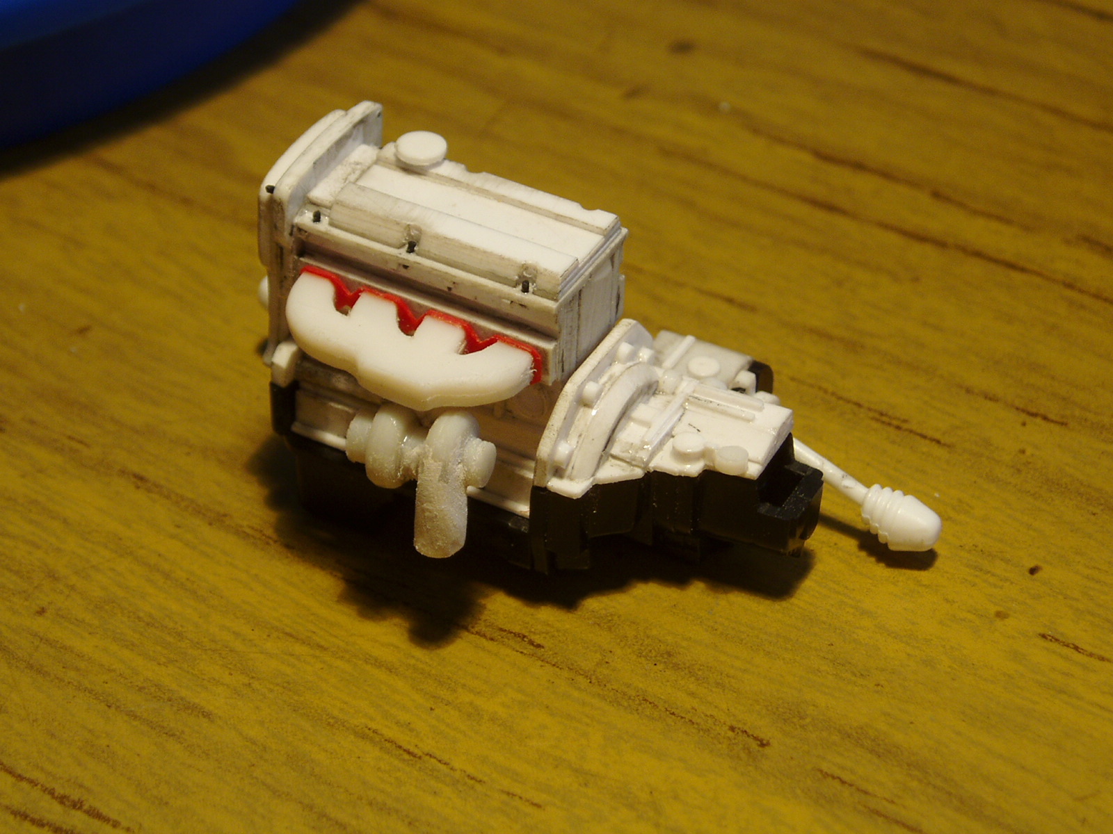

Aqui la realizacion del multiple de admision; con lamina de alto impacto de 1mm de espesor corto 4 rectangulos y con un pedazo de arbol y taladro hago la parte cilindrica del mismo (el cilindro tiene un rebaje en el extremo)
pego los rectangulos y hago un perfil L de mayor espesor; dibujo el multiple
mediante lima, sierra y trincheta logro las distintas ramas del multiple
con lamina de una tapa de envase de lacteo (en rojo) hago el asiento del multiple, recortando para darle forma, pego la parte cilindrica y presento en condjunto
agregando partes pequeñas para darle detallado tenemos esto
