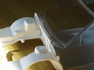

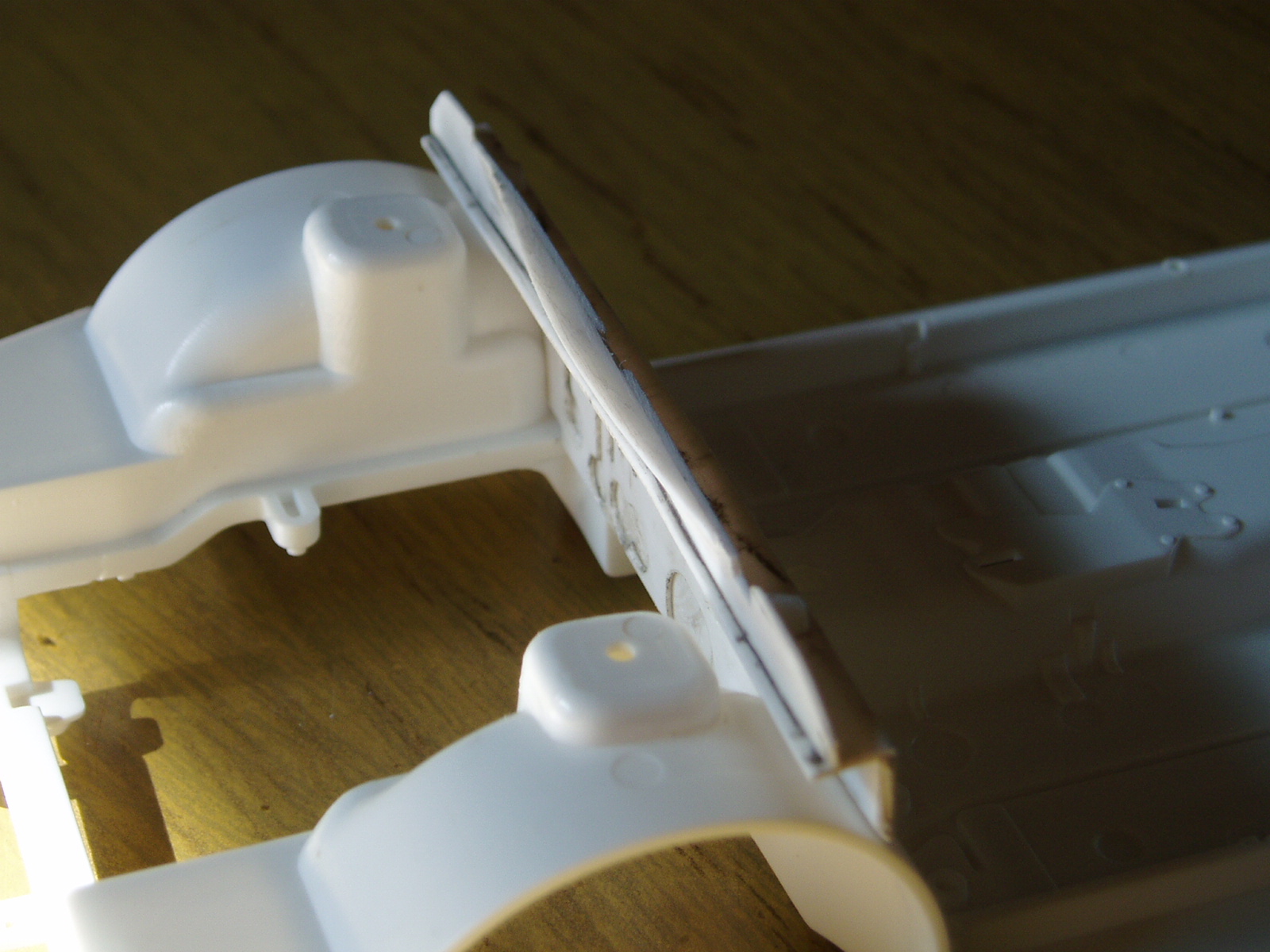

Ademas de las tapas de lacteos he usado tarjetas de telefono (las de recarga); son muy finas.
Bueno, despues de trabajar un ratito he llegado a esto, con plastico de alto impacto de 1 mm de espesor trazo el perfil del parabrisas en su cara mas ancha y recorto en forma curva para luego pegar de canto, un poco de lija y masilla y queda asi (en una pocision intermedia entre MM y la real) presentando el parabrisas ahora quedan los laterales y mas detalles del firewall.

A mi me parece una solución perfectamente válida, o al menos igual de válida que la empleada por MM para su TK
Muchas gracias Getzrally.Getzrally escribió:A mi me parece una solución perfectamente válida, o al menos igual de válida que la empleada por MM para su TK

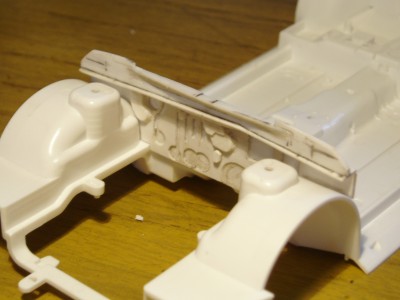

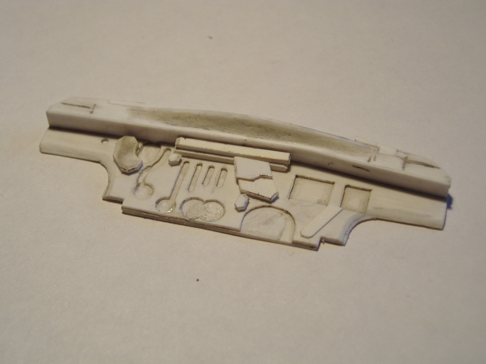

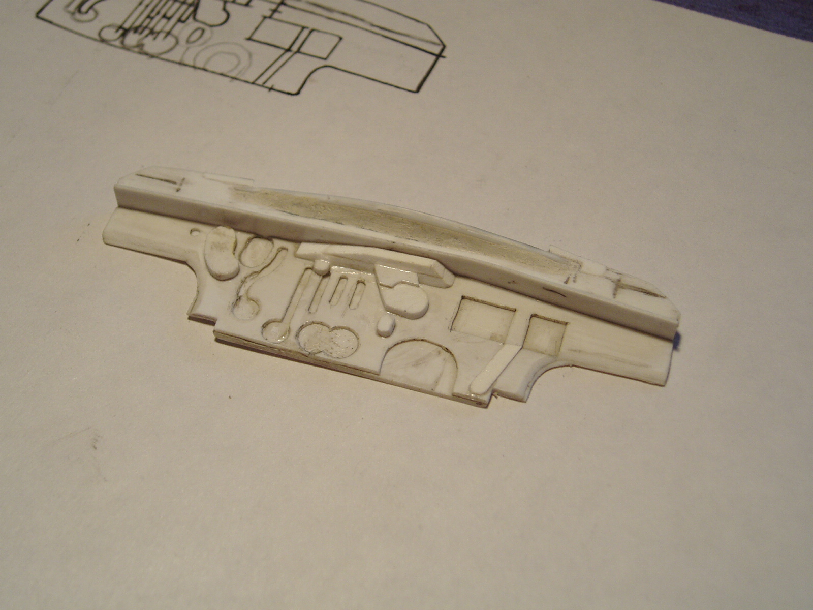

Hola, aqui con las nuevas
con plastico de alto impacto de 0.5mm y 1mm de espesor corto las piezas que se ven superpuestas al firewall una vez dada la forma definitiva (redondeo, chanfles, etc) las pego en su respectivo lugar con tolueno agregando masilla en los contornos de las piezas mas gruesas para que parezcan dobleces y lijando queda asi aun falta la parte superior.
Saludos. Germán.
Saludos. Germán.
German, quedo brutal el fire, una solucion excelente para la curvatura y el perfecto encuadre con el parabrisas, ha quedado de fabula

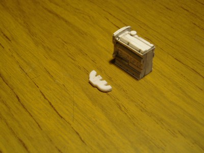

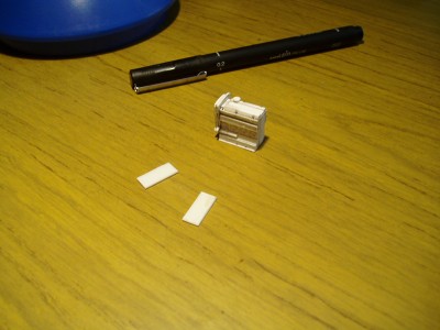

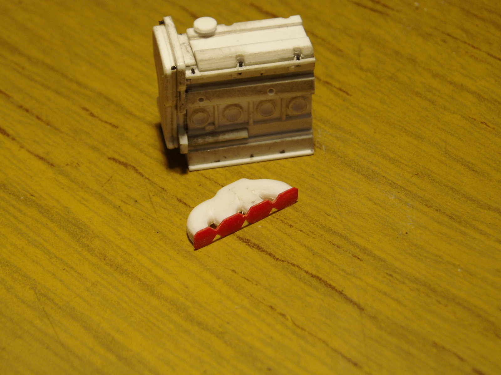

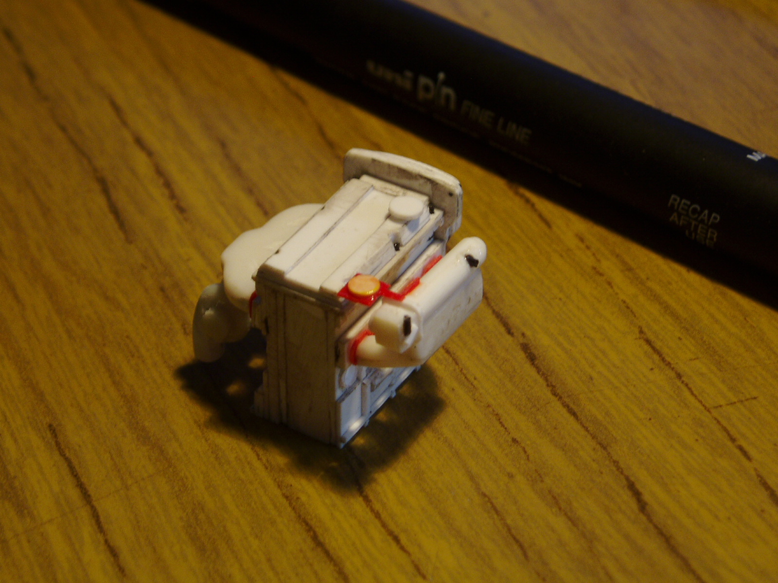

estuve viendo el tema y los laterales solo definen el tamaño de las dos cajas que van a los costados del motor. Asi que me dedique a fabricar el multiple de escape y el turbo.
Para realizar el multiple utilice dos rectangulos de plastico de alto impacto de 1mm de espesor pegue ambos rectangulos para obtener mayor volumen y luego dibuje el perfil del multiple una vez recortado y limado... con plastico de tapa de un envase de lacteos (en rojo) realizo el asiento del multiple utilizando un pedazo de arbol de un trailer de camion, mediante el taladro y las limas realizo el turbo pegando las piezas, masilla, lija y presentancion en conjunto, se obtuvo esto Espero que sea de vuestro agrado.
Saludos. Germán.
Saludos. Germán.

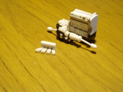

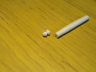

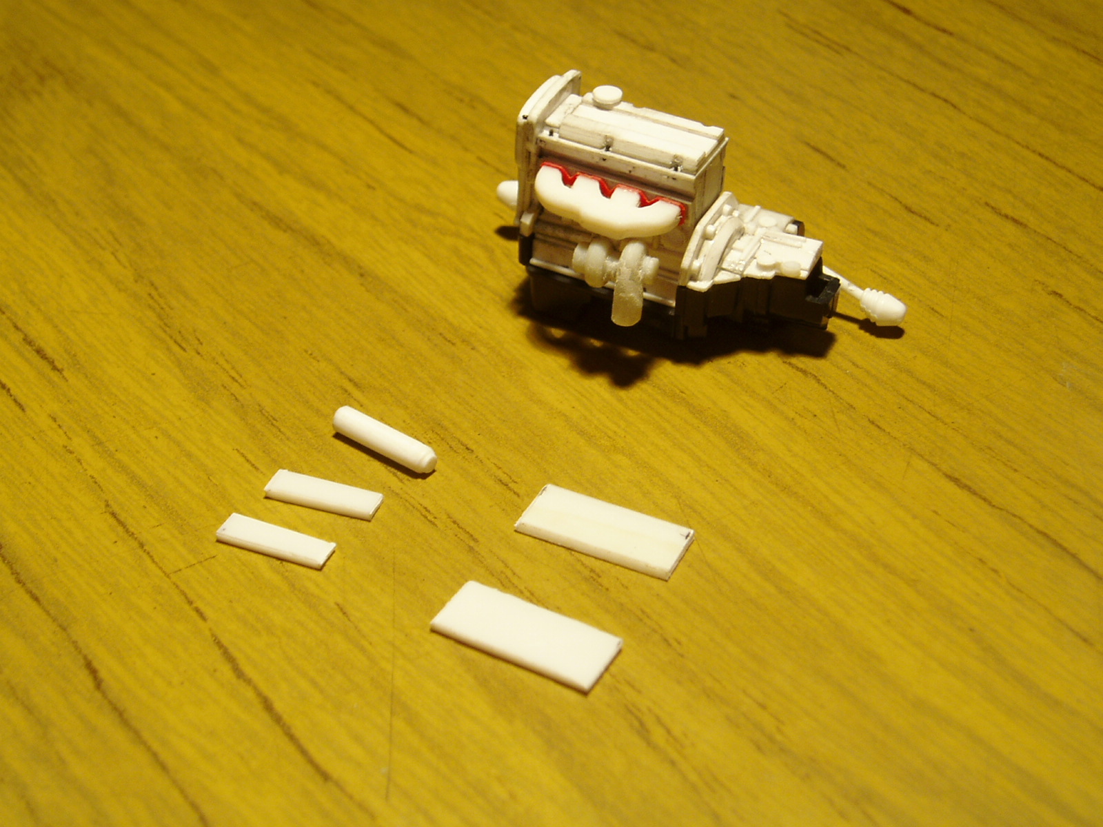

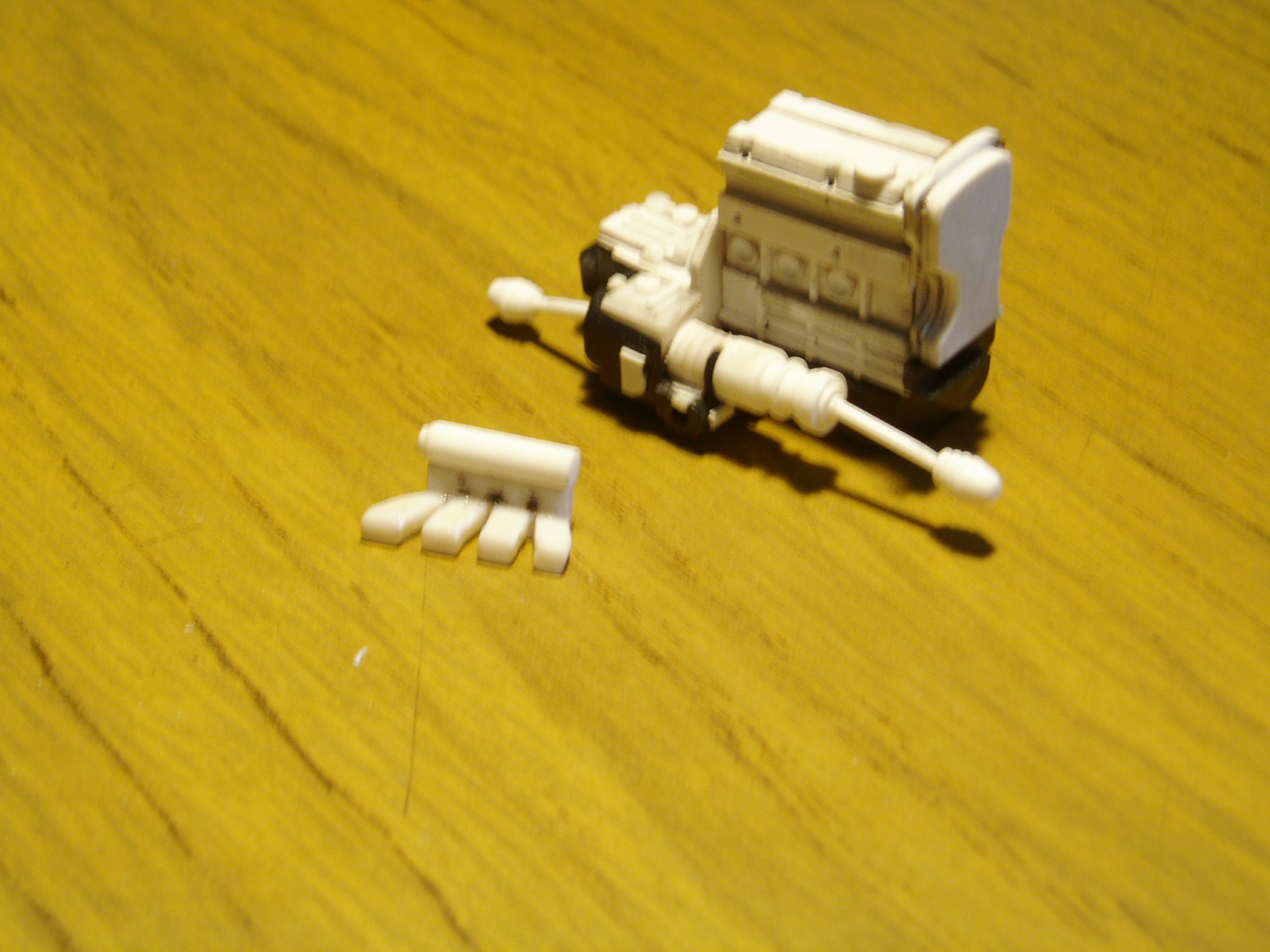

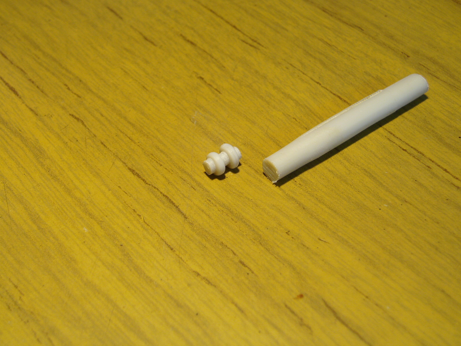

Aqui la realizacion del multiple de admision; con lamina de alto impacto de 1mm de espesor corto 4 rectangulos y con un pedazo de arbol y taladro hago la parte cilindrica del mismo (el cilindro tiene un rebaje en el extremo) pego los rectangulos y hago un perfil L de mayor espesor; dibujo el multiple mediante lima, sierra y trincheta logro las distintas ramas del multiple con lamina de una tapa de envase de lacteo (en rojo) hago el asiento del multiple, recortando para darle forma, pego la parte cilindrica y presento en condjunto agregando partes pequeñas para darle detallado tenemos esto ya falta menos para empezar a armar.
Saludos. Germán.
Saludos. Germán.

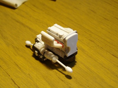

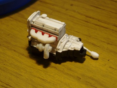

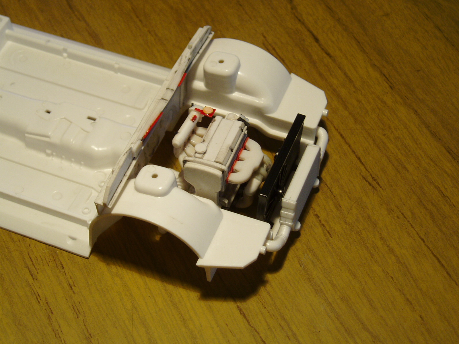

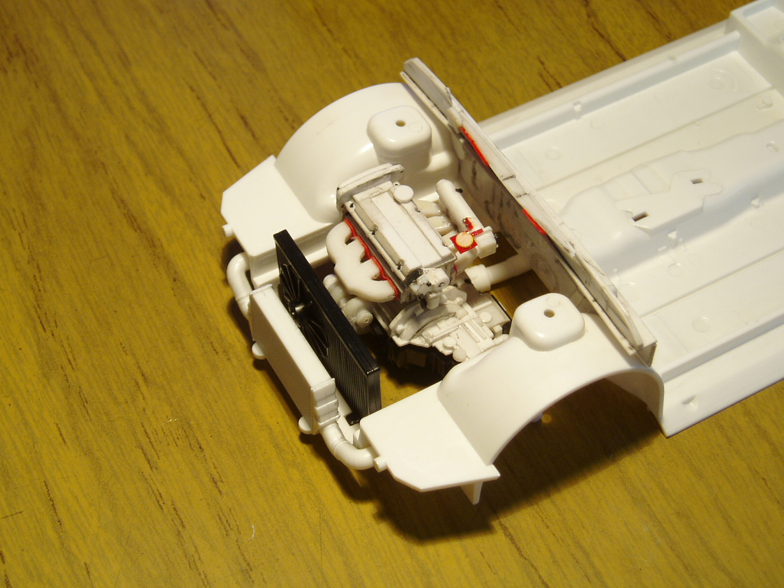

Hola, no me pude aguantar e hice una presentacion de todo lo hecho hasta el momento y adicionando las piezas originales del kit correspondientes a la parte mecanica (incluido el escape).
Aqui las fotos Hoy hice perforaciones para luego en el momento de armar tener anclajes para las distintas conecciones de cables y mangueras.
Lo ultimo que voy a hacer es cortar el capot; primero quiero estar seguro de que esto que estoy haciendo vale para mostrarse.
Saludos. Germán.
Saludos. Germán.
